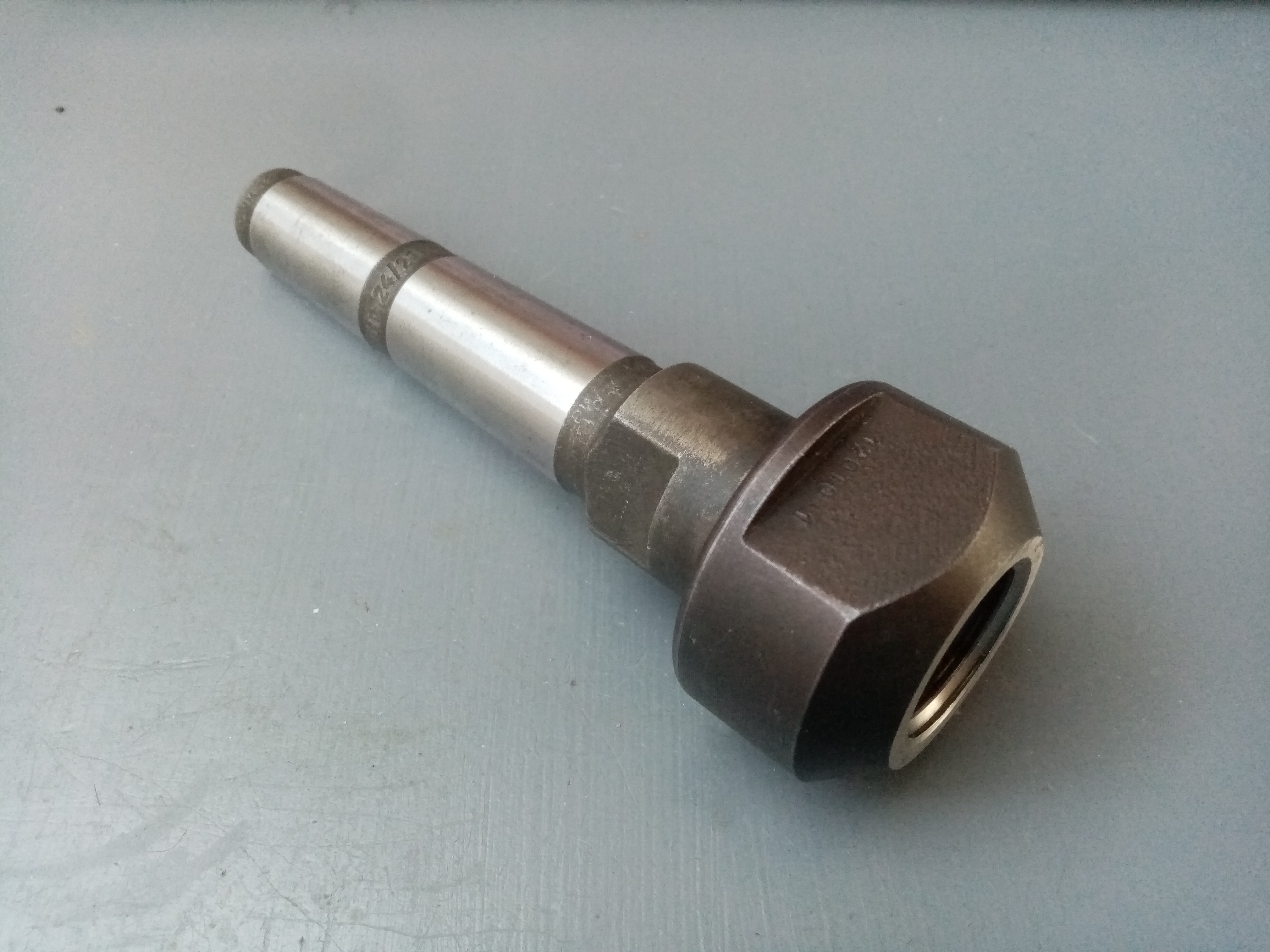

Koupím libovolné frézovací kleštiny do hlavičky UFP 24/21.
Ty kleštiny poznáte snadno, v přední části mají závit, v mém případě to bude m26. Díky za nabídky

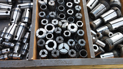

kleština má označení průměr/21 myslím znak ZPS nebo TOS, závit byl určitě M27x3, ta tvoje hlava je velikosti 21 a kužel by měl být metrický 24
Příspěvky: 5682
7. 5. 2021, 4:42
Značení je různé, dle výrobce. dx21; 21/d; 21x d. Jednadvacítka má M27x3 závit. Ten kužel na obrázku by měl být, jak píše tumlík Me24. Zkus závit na upnutí, zda je W, nebo M. Jinak něco bych asi mohl postrádat, jsou tam i funglovky. Ale od těch kleštin nečekej zázraky. Celkem to šmajdá a někdy je nutné to přeupnout, aby to alespoň trochu běželo.
