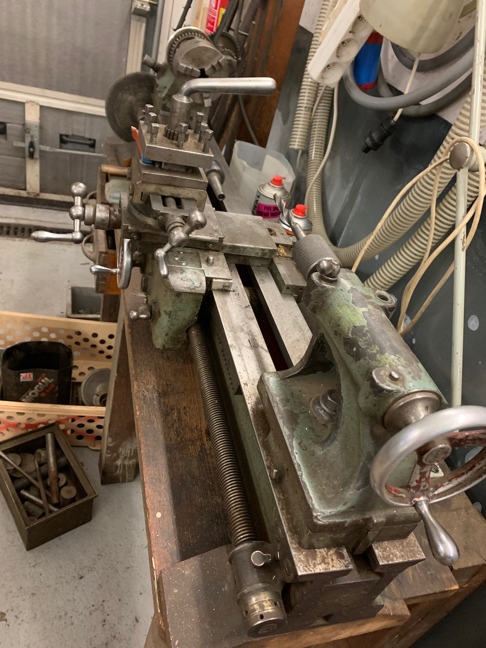

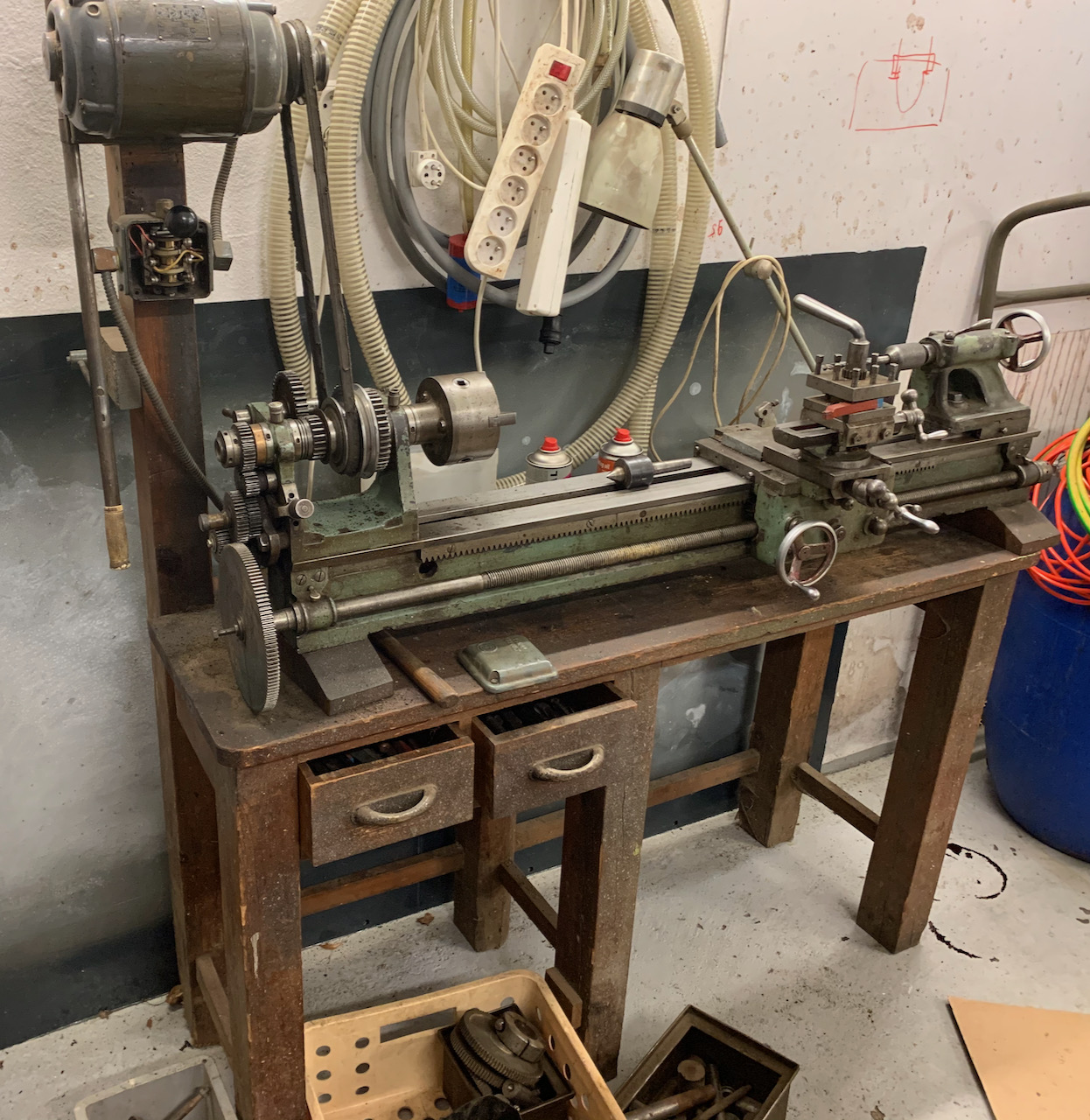

Zdravím,
shodou náhod jsem se stal majitelem tohohle stolnímu soustruhu.
Žádný štítek, žádný nápis, žádná dokumentace.
Neporadil by mi někdo ze zkušeňáků co by to mohlo být za výrobce/typ abych věděl podle čeho hledat dokumentaci?
Díky
Příspěvky: 6508
4. 5. 2021, 7:25

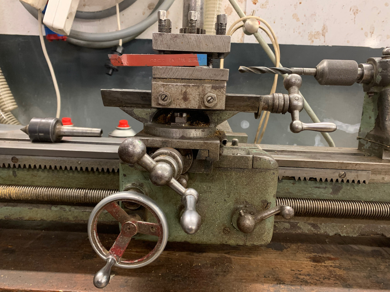

Je moc hezkej, malej a stolní, to se moc nevidí, ale na dokumentaci asi zapomeň. Ale možná někdo bude vědět aspoň kdo to dělal. Ale ta kudla podložená nakřivo podložkou je teda fuj :?

S tím nožem máš naprostou pravdu - fotil jsem tak jak jsem to přivezl - hlavně že to netočili s břitem nad osou.
Suport je originál ale asi někdo měnil nožovou hlavu a ta je teď o cca 5mm výše (pro nůž 10x10) nebo by to muselo být původně pro nějaké nože s výškou 5mm (což jsem dosud neviděl).

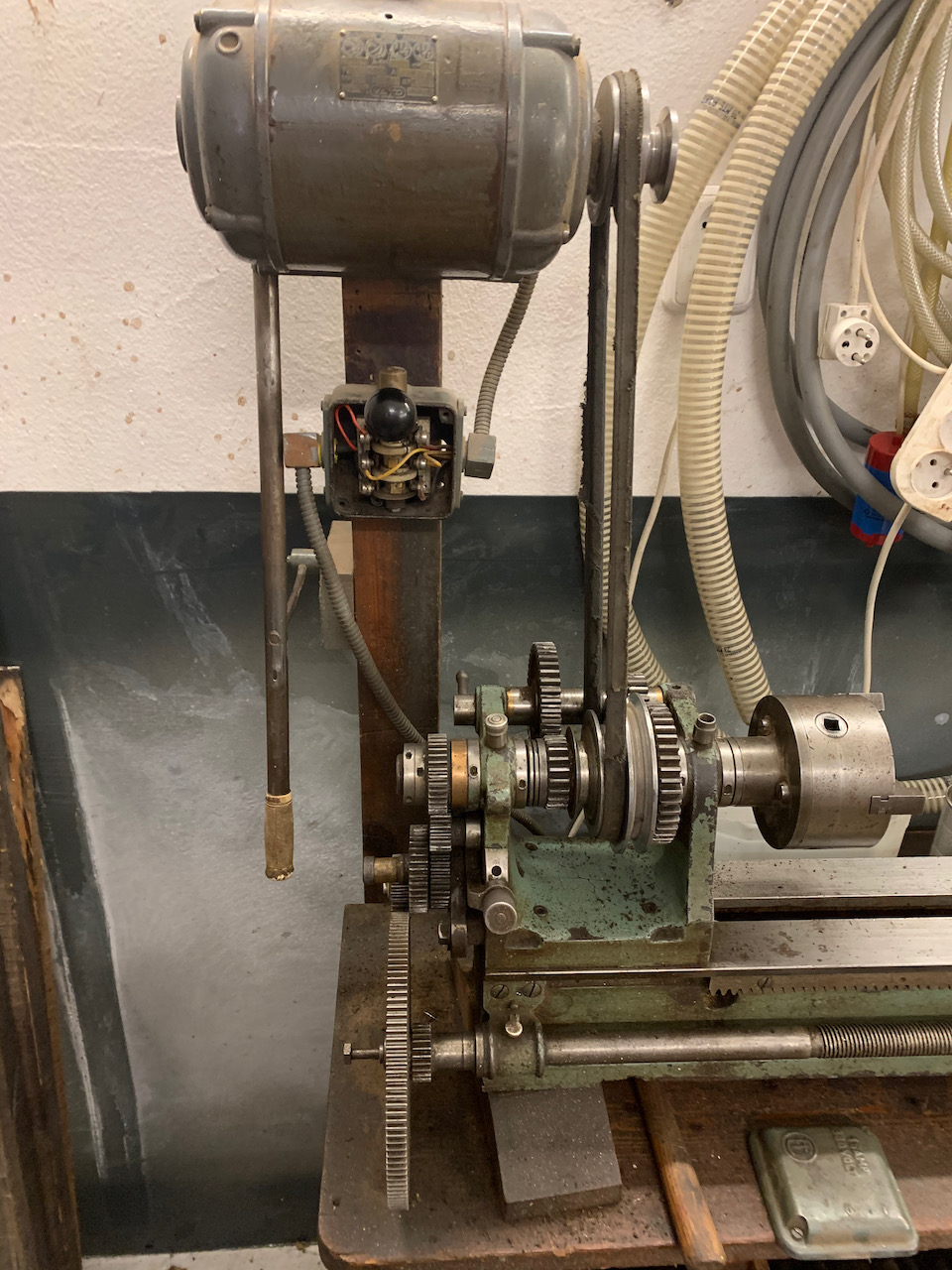

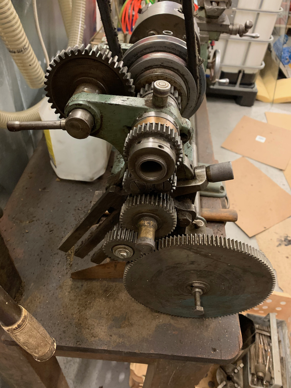

Jedná se mi hlavně o sestavení posuvu, ale asi to budu muset dopočítat. Nebo opsat z nějakého podobného stroje, možná MN-80.

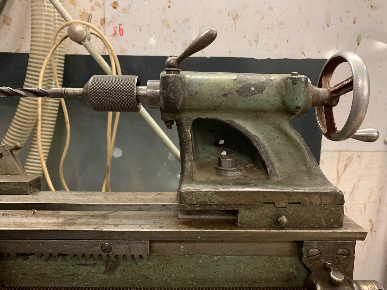

Kolik zubů chybí na tom hřebenu a budeš to nějak řešit?
Případně koukni v jakém stavu je příslušný pastorek.

Zuby chybí ty 3 co jsou vidět na fotce, ale je to až na konci dráhy takže to budu řešit až výhledově - nejprve projdu vše ostatní, hlavně vůle a pak se uvidí. Pastorek bude skoro určitě muset být nový.

Ten pastorok by sa dal navariť a dopilovať, keď sú to len 3 zuby. Nemusí to byť nijako presne spravené, lebo je to iba na ručný/strojný posuv. (teda ak to má strojný posuv cez pastorok a nie iba za závit posuvovej skrutky)

Ozubený hřeben se dá koupit - metr cca 350 Kč - podle modulu

Ten hřeben je ale relativně to nejmenší zlo. Hlavním problémem je pro mne systém převodů posunu - nedaří se mi to rozumně nastavit.
A pak ta neoriginální nožová hlava a taky značné vůle (skoro všude...).
Budu muset zvážit, zda to vůbec je rozumné se pouštět do nějaké generálky...
