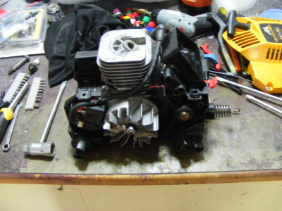

Vloni přelom únor, březen mi na motorové pile odešla olejová pumpa. Sehnal novou a když jsem ji chtěl vyměnit tak jsem při demontaži spojky urvál závit na klikovce.
Sehnal jsem druhou klikovku a v květnu rozebral pilu, vyčistil, (na foru je důkaz - jak jsem zoxidoval válec), postupně dál dohromady. Ale jelikož přes léto byly jiné prioririt - zemní práce okolo baráku a dřevo mohu řezát i v zimě. Na podzim jsem to složil zkusil nakopnout, ale málo dotažená matice na setrvačníku, způsobila zalomeni zobáčku.

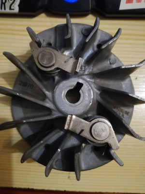

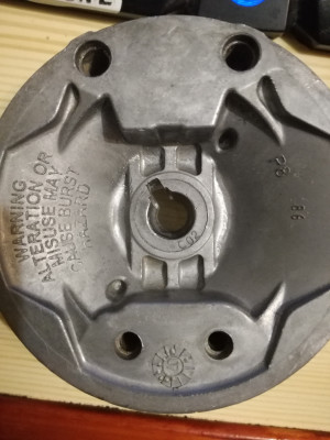

Spojení setrvačníku a klikovký je pomocí kužele a woodrufového pera. Ovšem na původním setrvačníku je to pero jako součást setvačníku je to jeden monoblok.
Tak jsem zkusil vypilovát drážku pro woodruva - taková legrácká na zimní večer. Když to nevyjde - kupim druhý setrvačník.
Nakonec jsem to smontoval, přeměřil zda drážka je dobře. Udělál fotodokumentaci. A eljhe vyšlo. Jestli byla odchylka byla o 0,001°, a vyškově o 0,005mm rozdíl v poloze ojnice.

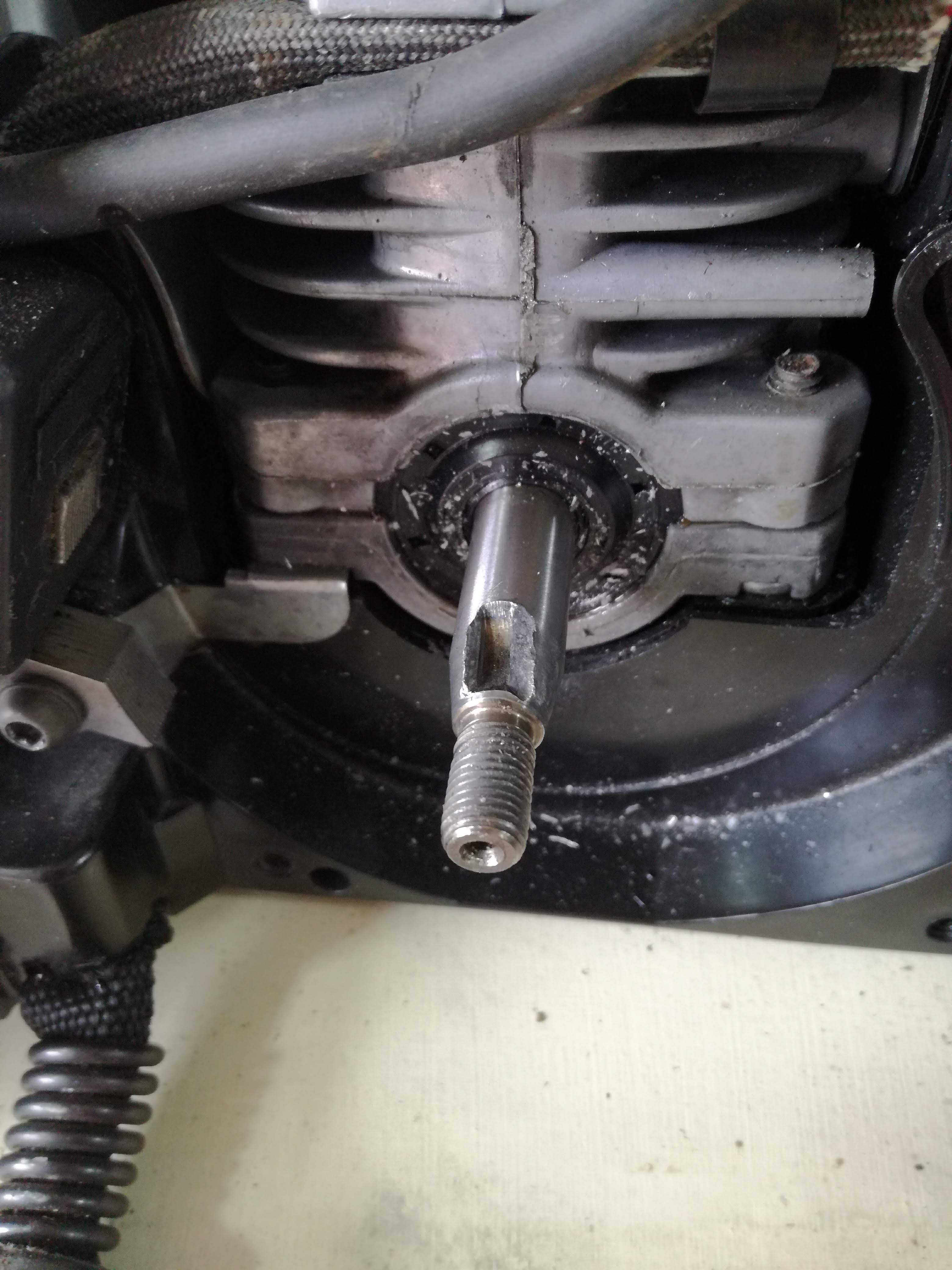

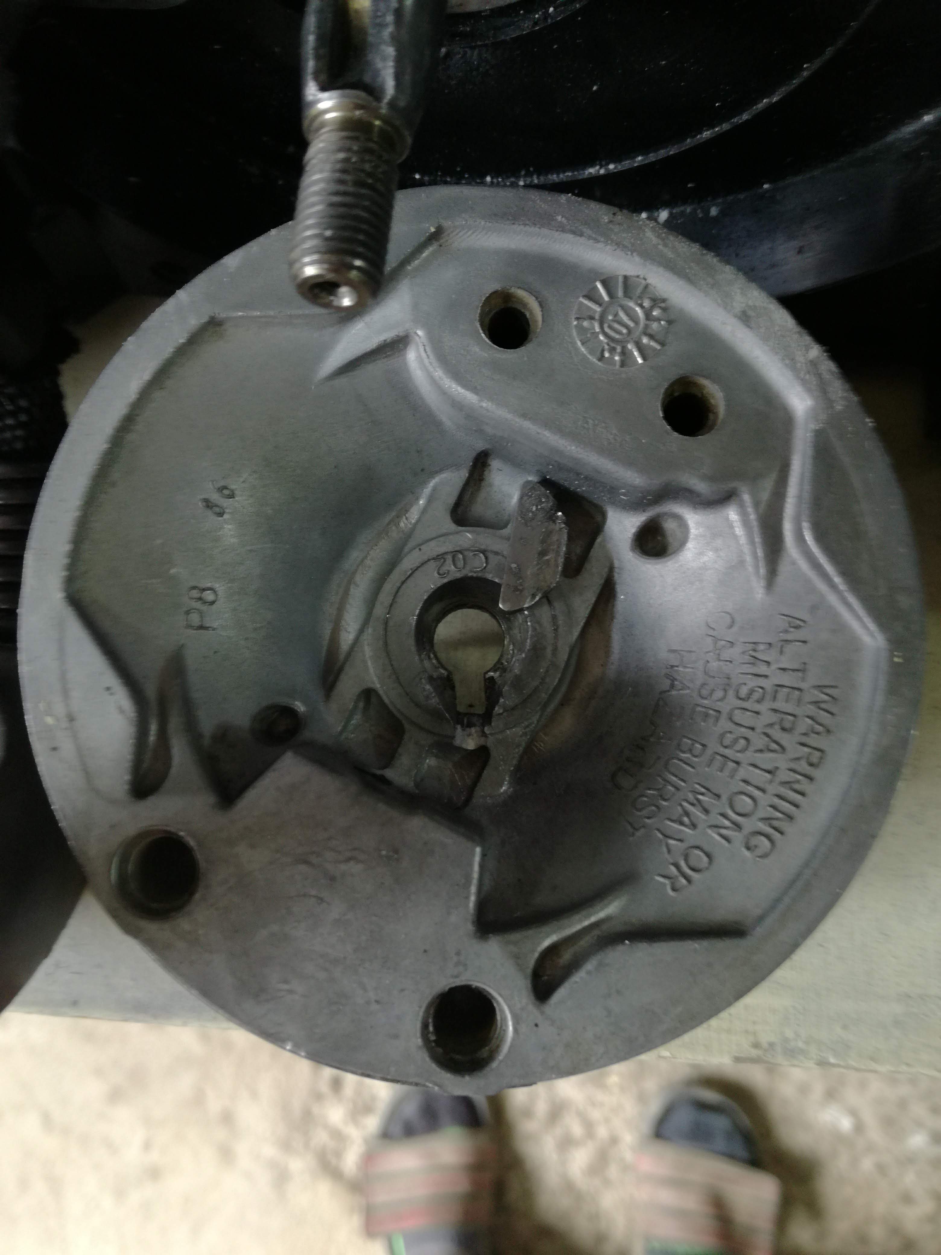

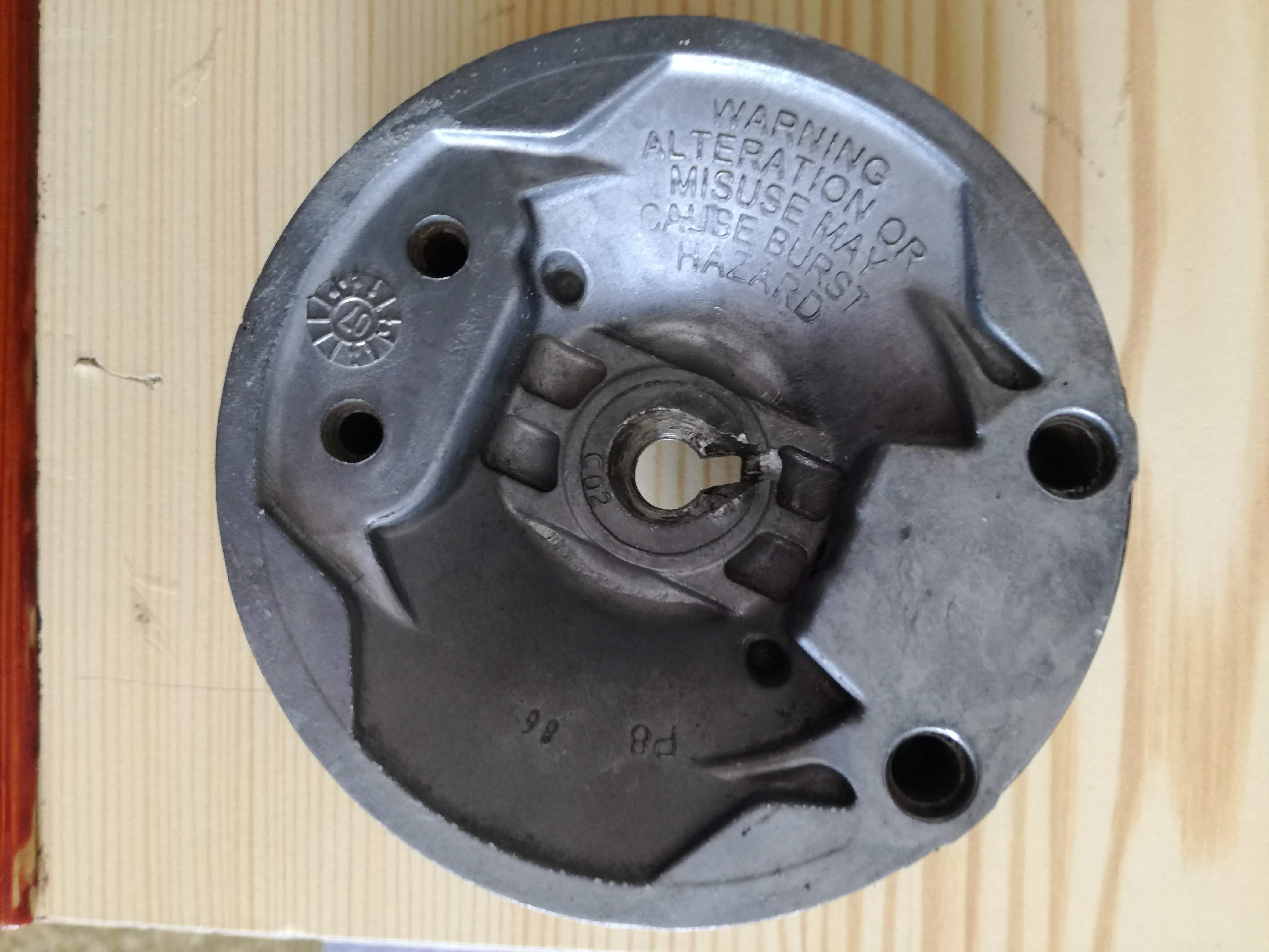

Mi pravě vrtá hlavou zda to mu nepomohli. Fotky dodavám dodatečně - hledál jsem je na HDD

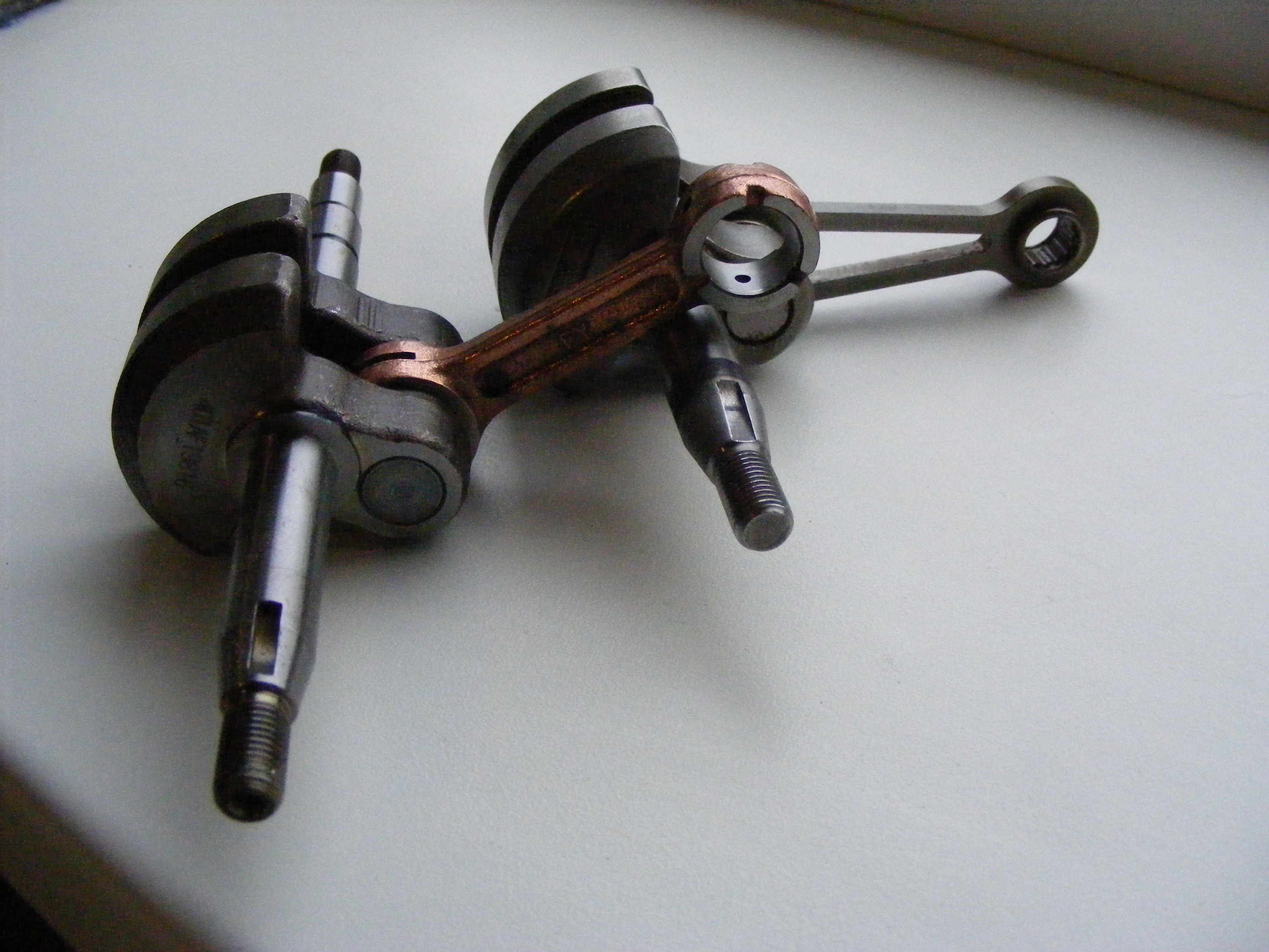

Stav ze servisu: Sestava: Původní drážka: Klikovky: Ta kovana je nová. A má hlubší drážku.

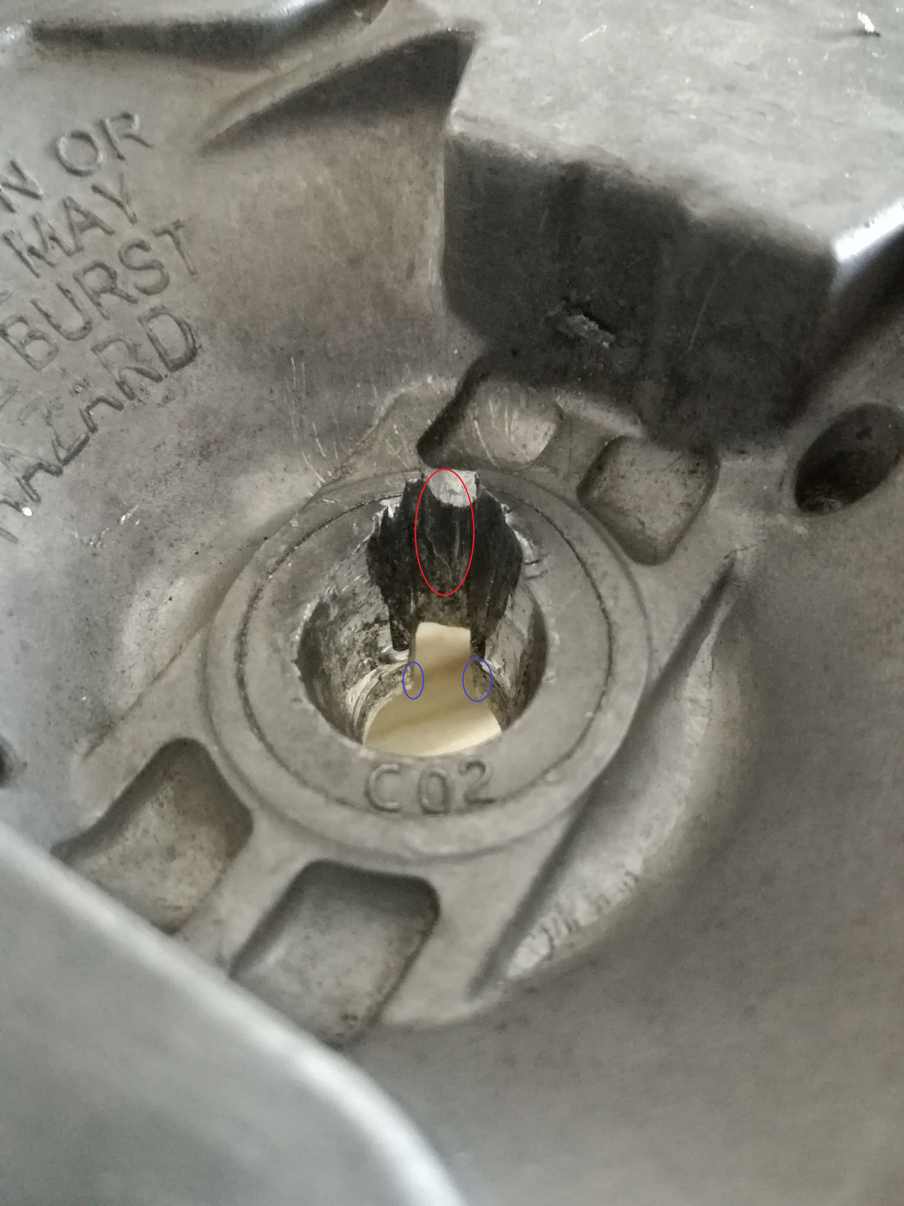

Jinak ta drážka zepředu vypada že je šikmo. Ale jelikož první 3mm jsou nefunkční. A už jsem to pro estetiku nedopilovaval. Nemohu najít fotku jak je to nasazené bez te matice (jak v fotce sestavy). Že pero sedí, ale otvor je šikmy.
Modré kroužky nefunkční častí drážky. Červený kruh ryha po peru, ale pouze z poloviny.
Taky mě překvapuje že na drážce na hřídeli je vada pouze do půlky drážky.
Přijde mi to, že jím to nešlo nastavit. Tak to rozberali. Viděli fušeřinu. Tak to dali dokupy. Jelikož pero je u magnetu v setvačniku, tak ma snahu se stahovat z drážky směrem k bloku válci a být na půl žerdi. Kopli to. Pero se spřičilo a je nám lito neni to opravitelné.......
JInak polohu pera jsem odměřovál v CADu. A různe propočitaval zda nedojde k velkému předstihu, ale to by se spíše zablokoval válec než aby se protočil setrvačník. A nejelo to na volno běh.

Mezi perem a hřídeli je podle výkonu motoru a vypočtu tlak max. 0,5MPa. Což na namahaní za mezi pevnosti přijde hodně málo.

Samozřejmě první dojde ke střižení pera. Tedy při jeho správném použití, t.j. přesné drážky v hřídeli a náboji z kvalitní, nejlépe zušlechtěné oceli.
Možná, že s dobrým epoxidem by ještě fungovaly i drážky na obrázcích, musel by být ale v pořádku kužel, což nevypadá.
