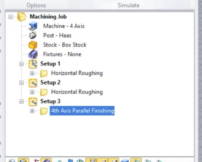

Zkusils ten 4th axis parallel finishing (příp. roughing)?

to už zkouším rok. a pořád to samé. stále se tam objevuje ta osa. a to už jsem snad vyzkoušel vše. jak jsem psal, dokonce jsem se snažil tu osu smazat v nastavené předdefinovaných cnc, Jedno je tam dost podobné .pošlu fotku ale vymazat to prostě nějde, teda asi jo,ale neznám programování v XLM

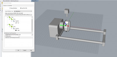

pokoušel jsem se to celé upravit a udělal svůj vlastní koncept, ale jak vidíš v té struktůže, to Y tam stále je, to už je mimo mě, s tím si už hraji hodně dlouho. a nedaří se mi to eliminovat.
Sorry, imho 4th Axis Parallel Roughing/Finishing dělá přesně to, co chceš (další video https://youtu.be/zX_BjbziecY?t=1229, je vidět pouze pohyb ve dvou lineárních osách a rotace), nemůžu si pomoct.
Problém může být, že to nemusí být podporováno v každé verzi.
Ten tvůj model vypadá dost podivně, osy X a Y souběžně.. Začni úplně od začátku, vyber jako stroj úplně klasickou 3-osou frézku s rotační osou, orientovanou paralelně s osou X (A). Nijak jí nemodifikuj, jen nastav tvoje parametry, pro Y si něco vymysli a zkus to.
Příp. pak udělej screenshot tvého Machining Job panelu příp. natoč simulaci.
T.

posílám video .použil jsem konstrukčne podobné cnc. Z toho jsem vycházel při své upravě. je tam jen jedna chyba a to orientace začátku,ale pro ukázku to stačí. ve stropmové struktůře jsem dal samé nuly aby při výpočtu nebylo zahrnuta osa Y. přesto je tam a občas se pohne, sicwe jen o tisíciny ale pohne, a ajkmile Mach 3 dostane instrukci že má poslat signál na osy Y, tu mám zakázanou v machu, tak se kousne. Musel bych ji povolit, oto nejde,ale ten posun tam nebude a při hrubování to může udělat velkou chybu v obrobku, Proto bych tu osu chtěl uplně vymazat, udělám ještě video jak jsem to dělával kdysi podle tutoriálu z youtube.
