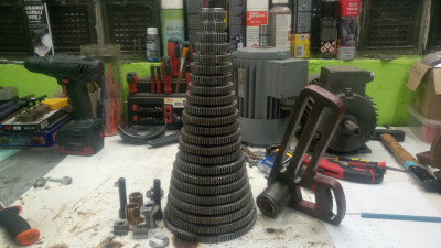

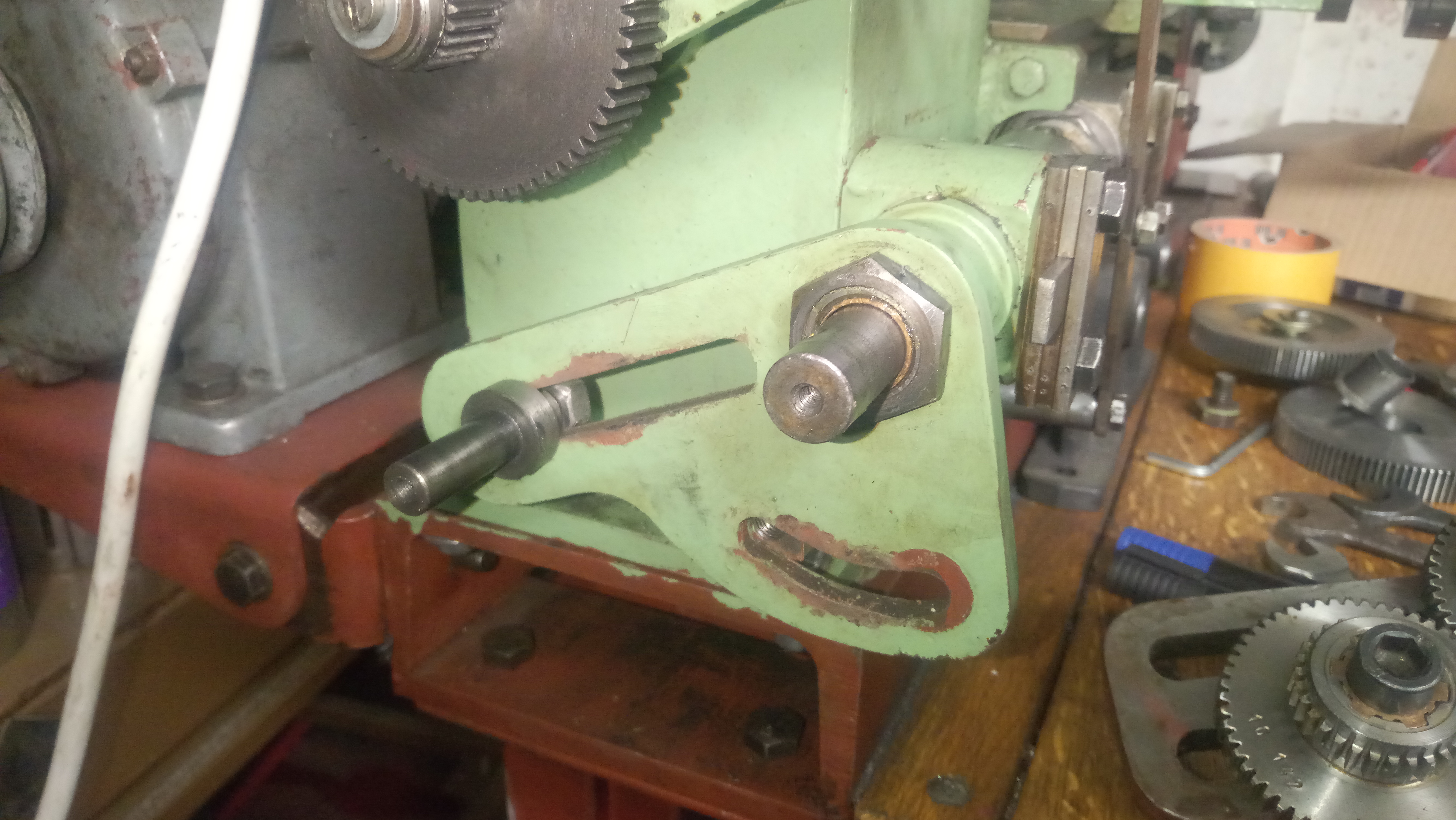

Díky za tabulku, kola. Já nad tím teď odpoledne bádal a pokoušel se něco spočítat a mám akorát zasukovanou hlavu. To tak vypadá, že se to asi budu muset naučit nějak spočítat a vymyslet, promyslet. Protože já mám na tom 65. zubovém kole s modulem 1.25 kolečko s 25. zuby a to už má modul 1. Lze ho ale měnit za jiné. Mám tedy na změnu k dispozici 3 pozice. A to všechno už tedy řešit v tom modulu 1.
:) A díky i za odkaz na kola. Nevím jestli bych si s tím pomohl. Musel bych asi překopat tu lyru a i hřídele na ta kola. :shock:

Puma píše: 3. 5. 2021, 12:04 Díky za tabulku, kola. Já nad tím teď odpoledne bádal a pokoušel se něco spočítat a mám akorát zasukovanou hlavu. To tak vypadá, že se to asi budu muset naučit nějak spočítat a vymyslet, promyslet. Protože já mám na tom 65. zubovém kole s modulem 1.25 kolečko s 25. zuby a to už má modul 1. Lze ho ale měnit za jiné. Mám tedy na změnu k dispozici 3 pozice. A to všechno už tedy řešit v tom modulu 1.
Není zač, rádo se stalo. Osobně bych to řešil následovně:
Změnil bych základní převodový poměr na 1:1. Jestli jsem to letmo počítal správně, pak by to byly 2 kola 52z - 1x na vřeteni, 1x na páce změny směru. Vložená mezikola pro změnu směru bych nechal stejná a pouze převrtal díry na páce změny směru, aby se vešly a příp. upravil aretaci jednotlivých poloh (doleva / doprava / neutrál). To je potřeba si rozměřit. Zbytek bych nechal. Se stoupáním posuvového šroubu 3mm se už dá s výše uvedenou sestavou výměnných kol už udělat spoustu mm, palcových a aproximovaných modulových stoupání. Pokud si tu soustavu, kterou jsem uvedl o pár příspěvků výše, doplníš ještě o několik kol palcové řady (24, 26, 28, 30, 32, 44, 56, 64, 72, 80, 86, 88), tak uděláš téměř jakékoliv stoupání jaké budeš chtít s max. chybou v řádu několika tisícin mm. Na výpočty doporučuji tabulku na https://littlemachineshop.com/reference ... _gears.php nebo stáhnout prográmek http://markus-niedermann.de/wechselraeder.zip. Nač si lámat hlavu, když to jde brute force?

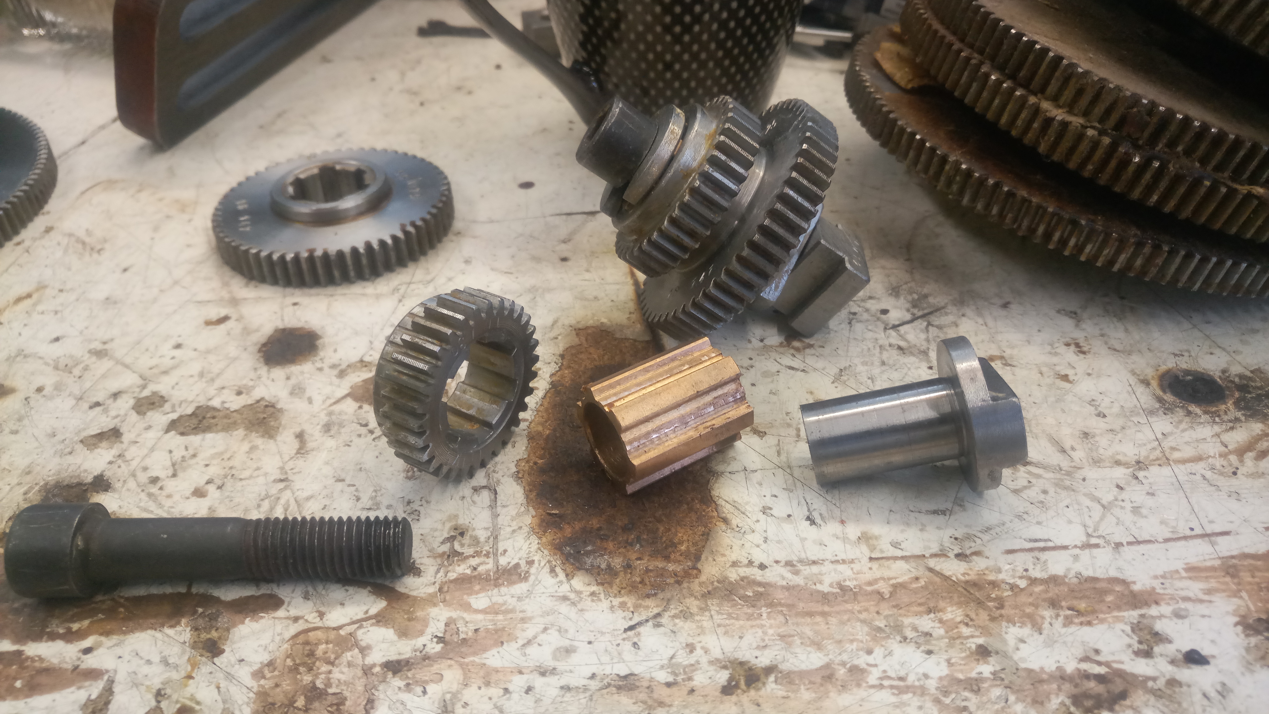

Opět díky, já už zase řeším nákup těch kol modul 1.25 z toho bazoše. Jak se k nim nějak dostanu, tak dám vědět co mám a co s tím vymyslíme. Je to cca 23 kol, inzerát už smazal. :shock:

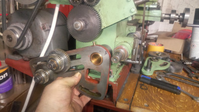

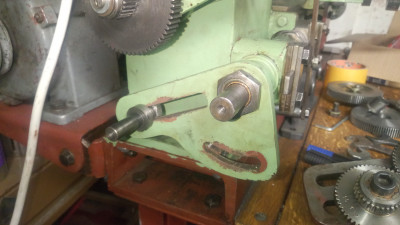

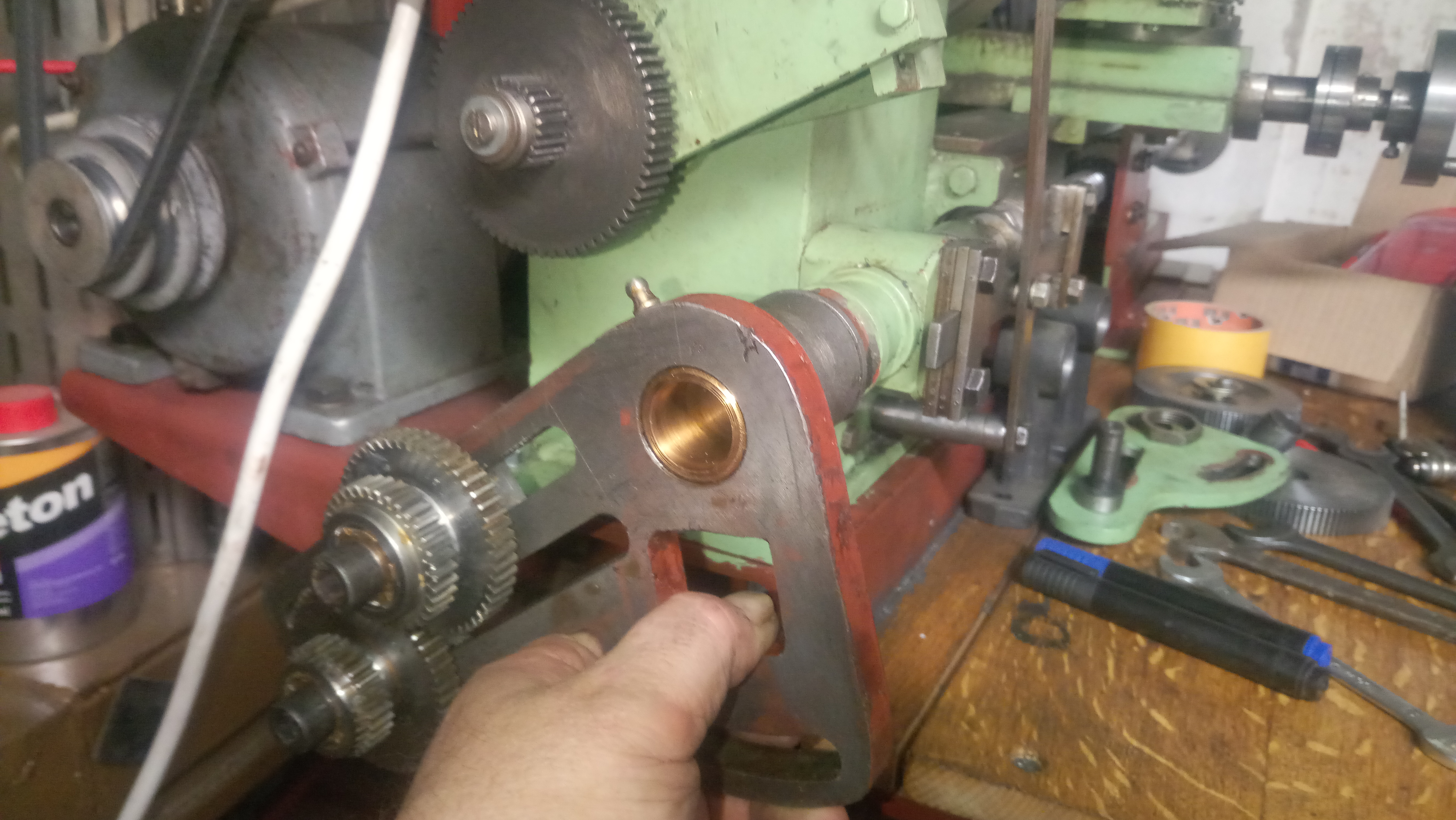

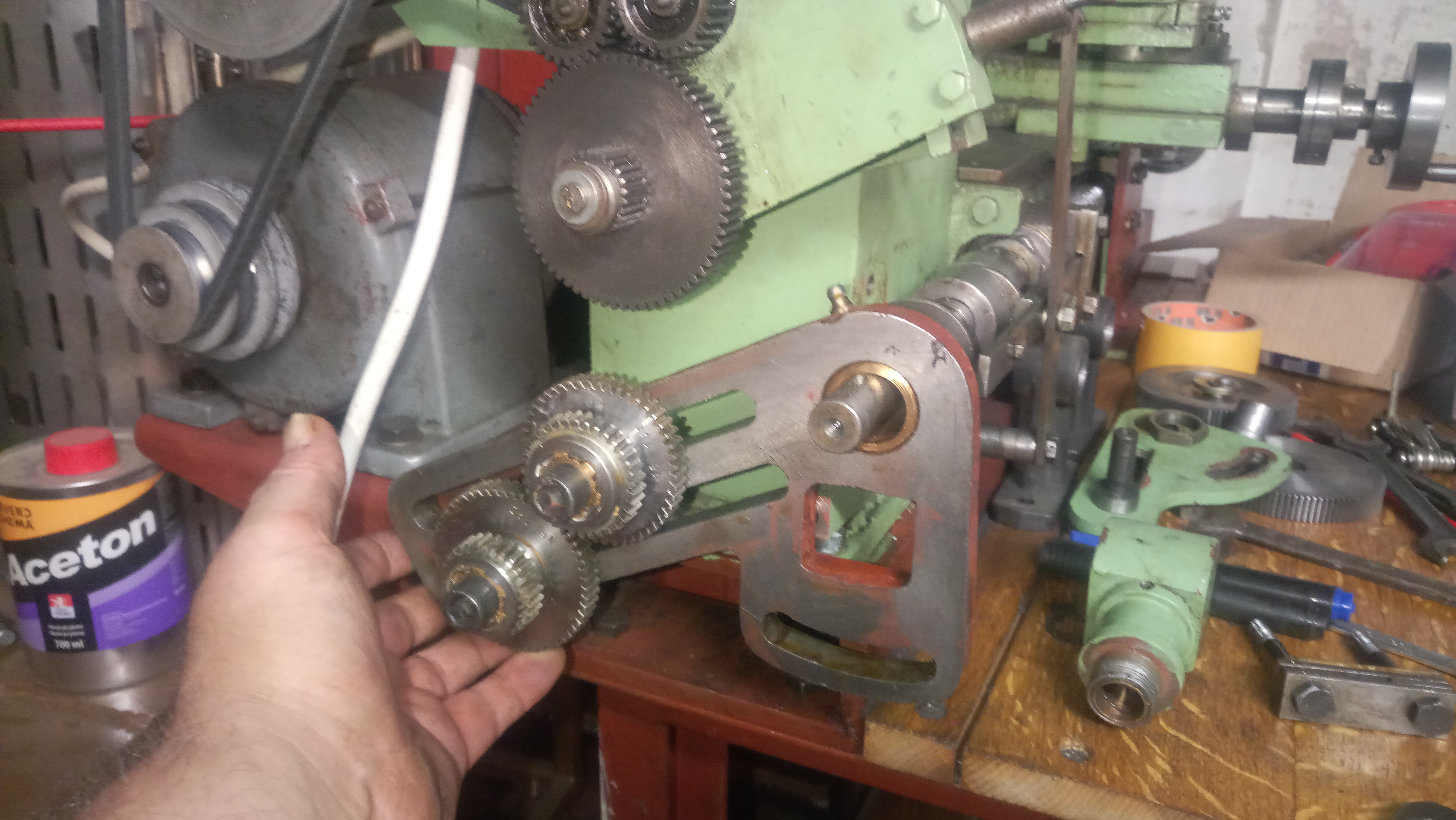

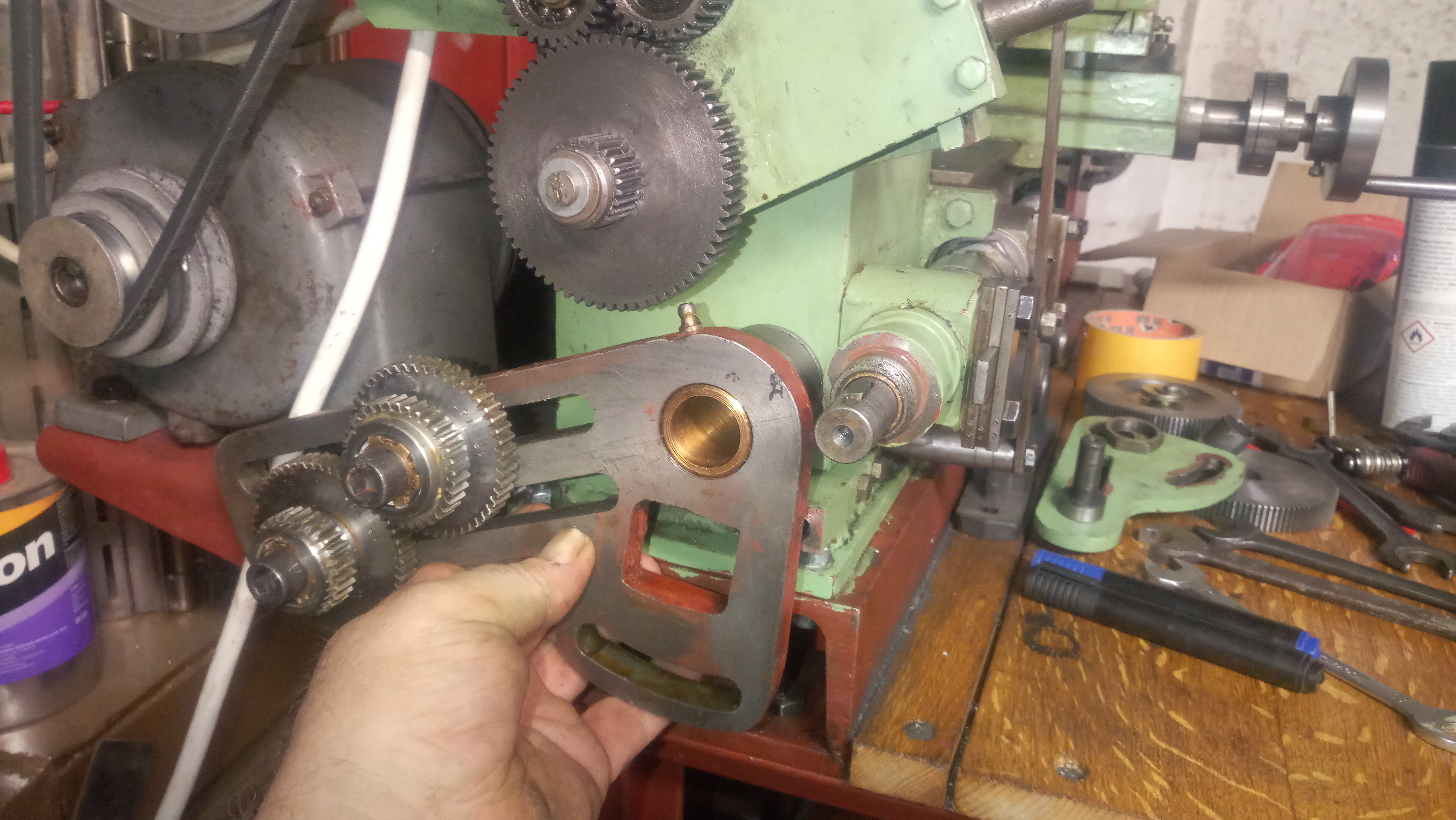

Tak hlásím, že situace se vyvíjí takto: "Skočil" jsem po těch kolech modul 1.25 na bazošu. Jsou i s lyrou a dvěma spojkama (nebo hřídelkama zřejmě z bronzu) a potřebuji potvrdit, nebo zatratit můj nápad dát to na ten soustruh i s tou novou lyrou. Je sice větší, ale dalo by se to tam nějak dát. Na přiložených fotkách by to mohlo být vidět jak to myslím. Ta zelená část soustruhu by přišla zmenšit, aby na ni ta nová lyra šla nasadit. Ale mám problém, musel bych asi nechat dodělat ty šestidrážkové spojky, protože mám jen dvě. Zřejmě to znáte ten systém, protože je to asi z nějakýho standardního většího soustruhu. Je to celé zakonzervované nějakou voskovou mazlavinou a je nářez to odstranit, ale jde to, pracně. Pokud byste ty spojky někdo měl nazbyt, dejte vědět :shock: Mám slivku :D No a pak bychom řešili nějak skladbu těch kol, pokud by se to povedlo.
ladis1973
Příspěvky: 92
Registrován: 20. 1. 2016, 4:06
11. 5. 2021, 8:57
Jestli se ti tam vejde, dal bych tu novější, má větší rozsah možných kombinací koles. Ale ta malá by měla taky stačit, 2 páry tam snad nacpeš i v modulu 1,25, 3 páry zas tak asi potřebovat nebudeš. Ale tolik úprav to snad nebude. Spojky ti udělá každý jouda s frézkou a děličkou. Nebo, pokud máš dost času a je tam dost materiálu, si vezmi trubku vhodného průměru, řízni/vyšťouchej na soustruhu do ní drážku a vyrob si kostičku jako pero, která zapadne do drážky v zubu, jedno stačí. To samé zevnitř pouzdra pro drážku na pero na hřídeli a je to vyřešeno. Případně jen jednu drážku na pero společně, pokud tam není dost masa. Jaké máš počty zubů na těch kolech?

Tak počty zubů z hlavy nevím, mám to v dílničce, zítra to sem napíšu. Ale největší má 127 a nejmenší 25 je jich 23 nebo 24 celkem.

Tak počty zubů jsou tyto, už jsem to pracně vyčistil. Každé kolo má ještě číslo.
30 - 2 ks, 35, 40, 45, 50 - 2 ks, 55, 60, 65, 70 - 2 ks, 75, 80 - 2 ks, 90, 95, 100, 105, 110, 115, 120, 127.
