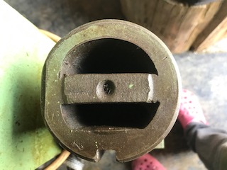

Sháním trubku na vylepšení stojanové vrtačky:
Průměr 70mm
Tloušťka stěny: 3.2mm - 4mm
Délka: 800mm
Bezešvá, přesná
Nemusí být nerez, podle ceny bych snesl i to.
Dostal jsem zatím jen první nabídku na nerez za 2300Kč, a to mi přijde zbytečné.
Cenu si představuju podle typu 800-1600, obyč konstrukční trubku bych tam nedával.
Za případné nabídky děkuji.
(Kladensko/pošta/kurýr)

Průměr 70
stěna cca 10, tu bych ještě změřil a dal vědět
tvrdochrom
délku bych dal vědět, nejsem si jistý, zda není kratší - nepamatuju si to
Trochu horší to je s dovozem. Mohl bych to poslat, nebo během následujících dvou týdnů vzít do prahy autem, záleží, jak spěcháš.
Edit: tak bohužel, je jí jen 720 mm délky a má dost potlučený povrch.

Zkus se podívat u výrobců pístnic. Třeba Sehradice.

Tohle by pro daný účel mohlo vyhovovat, rozměr i cena:
https://www.arkov.cz/p/trubka-55x70-val ... cu---76356
Primárně je obrobená na H8 na vnitřním průměru, zeptal bych se jak zvenku.
Uříznou ti kolik potřebuješ.
Bral jsem od nich, ochota.

Co koupit trubku s větším průměrem a silnější stěnou a líznout ji na soustruhu na 70 mm? Nobo rovnou kulatinu?
Jen bacha na to, že jestli je to má být náhrada ohýbajícího se sloupu vrtačky čínské produkce, vydávané za českou, německou nebo rakouskou značku, tak náhrada sloupu nic nevyřeší. Bude se ohýbat něco jiného.

Plná kulatina bude pružit ještě víc jak trubka. Ten odkaz na pístnice mě docela zaujal, protože mám doma sloupovku od Promy a stejný problém, akorát že ta trubka má 180cm, takže stáčení v soustruhu je mimo hru.

A potřebuješ 70 mm? Ta pístní trubka co jsem ti nabízel má stěny dost, takže by to šlo možná líznout na soustruhu a vymyslet vložku, třeba z plastu. Nejsem si jistý materiálem, ale jde to krásně opracovat, přijde mi to docela měkké. Na druhou stranu, soustružený povrch se tvrdochromu nevyrovná. No i když, nevím, jak to máš řešené, aby to po hladkém povrchu ta objímka nejezdila. Já bral trubku na soustružení, tak mě nenapadlo ani moc prohlížet, jestli není povrch pomlácený. Mrkni po šroťákách, pístní tyče a trubky občas bývají vyhozené, proto jsem se na ně taky v jiném vláknu vyptával...

LukS: Děkuju! I když ty tloušťky už jsou dost maso.
milan.83: ano, uvažuju nad tim, ale nechce se mi s tim toliko srát. Za cenu osoustružení můžu asi rovnou koupit dražší vhodnější model. Ohyb jiných částí mi neušel. Vrtacímu stolu ještě dopomůžu, usazrní vrtačky na sloup též, a nějaké drobné na stojanu dole by neměly vadit, protože na všechny zůčastněné osy při vrtání by měl mít pramalej vliv.
Mr. MR. : pro jednoduchost řešení ano. 70mm, jestli ne o krapet víc(čínské míry).

nevím jestli mi něco neuniklo
ale jestli chceš tu vrtačku vylepšovat tím, že místo původního sloupu tam dáš jiný sice s výrazně tlustější stěnou ale zato neobrobený, tak se na to rovnou vys...
to je větší prasečina než je ten původní gumovej sloup s 0,5+ mm vůlí
naděláš víc škody jak užitku
chápu že do toho prachy cpát nechceš, ale tohle smysl fakt nemá

Plná guľatina rovnakého priemeru ako trubka bude podľa mňa o niečo silnejšia, ak stojí vertikálne. Alebo nie?

Plná není ideálna ja mam na mojej takúto s rebrom

Ale možno by stačilo do tej pôvodnej strčiť nejakú tenšiu rúru a medzeru medzi stenami niečim zaliat
