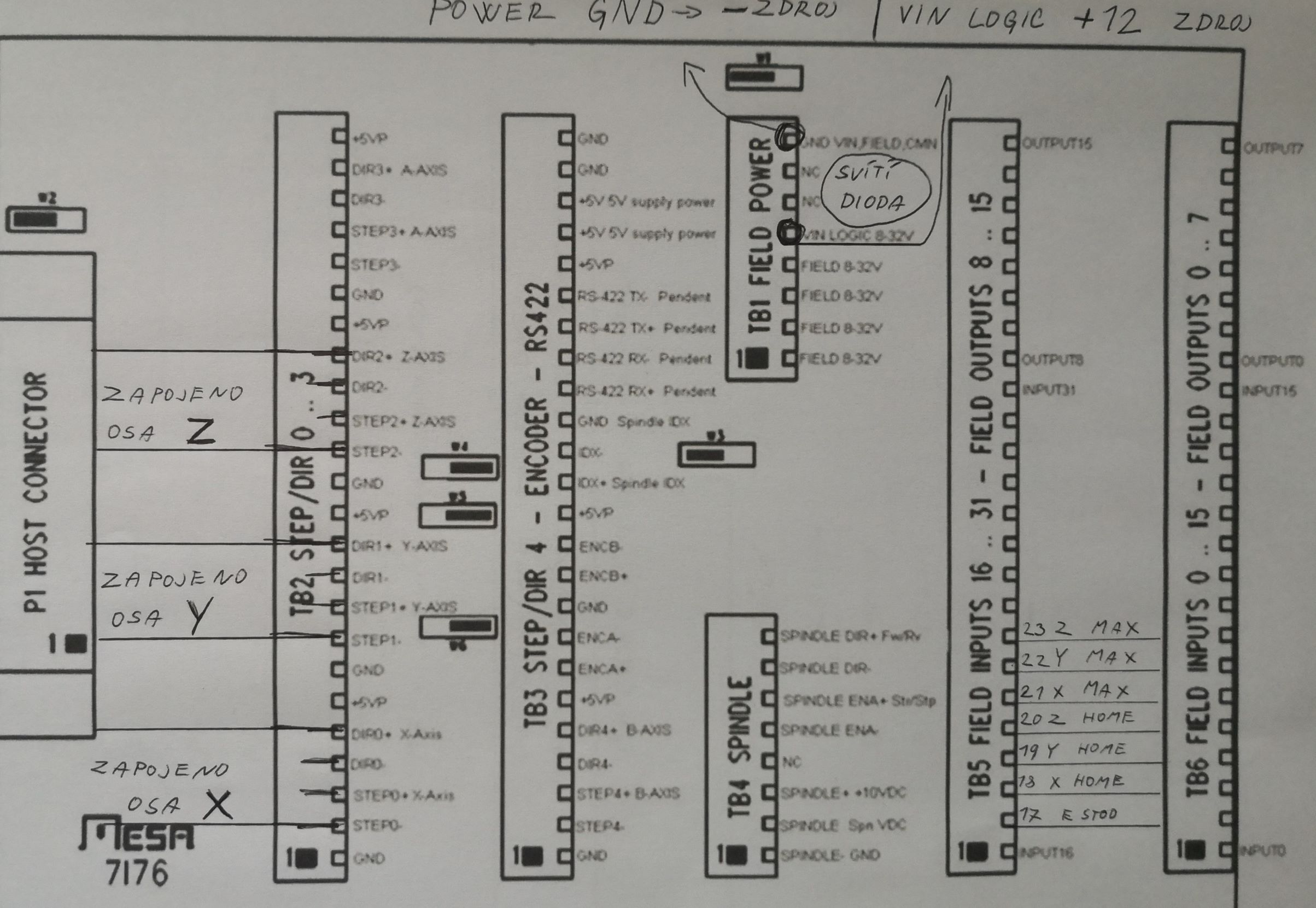

Zkusím vše co nejpodrobněji popsat. Karta v pc vůbec nesvítí ( propojky jako v návodu na mesa 5i25). Propojky na druhé kartě také podle návodu mesa 7i76 (svítí jedna oranžová dioda napájení VFIELD).
Na kartě zapojeno
Dir +
Dir -
Step +
Step -
Na osu X, Y, Z vše stejně
Gnd -
VIN LOGIC +12V
Nic víc na kartě zapojené není.

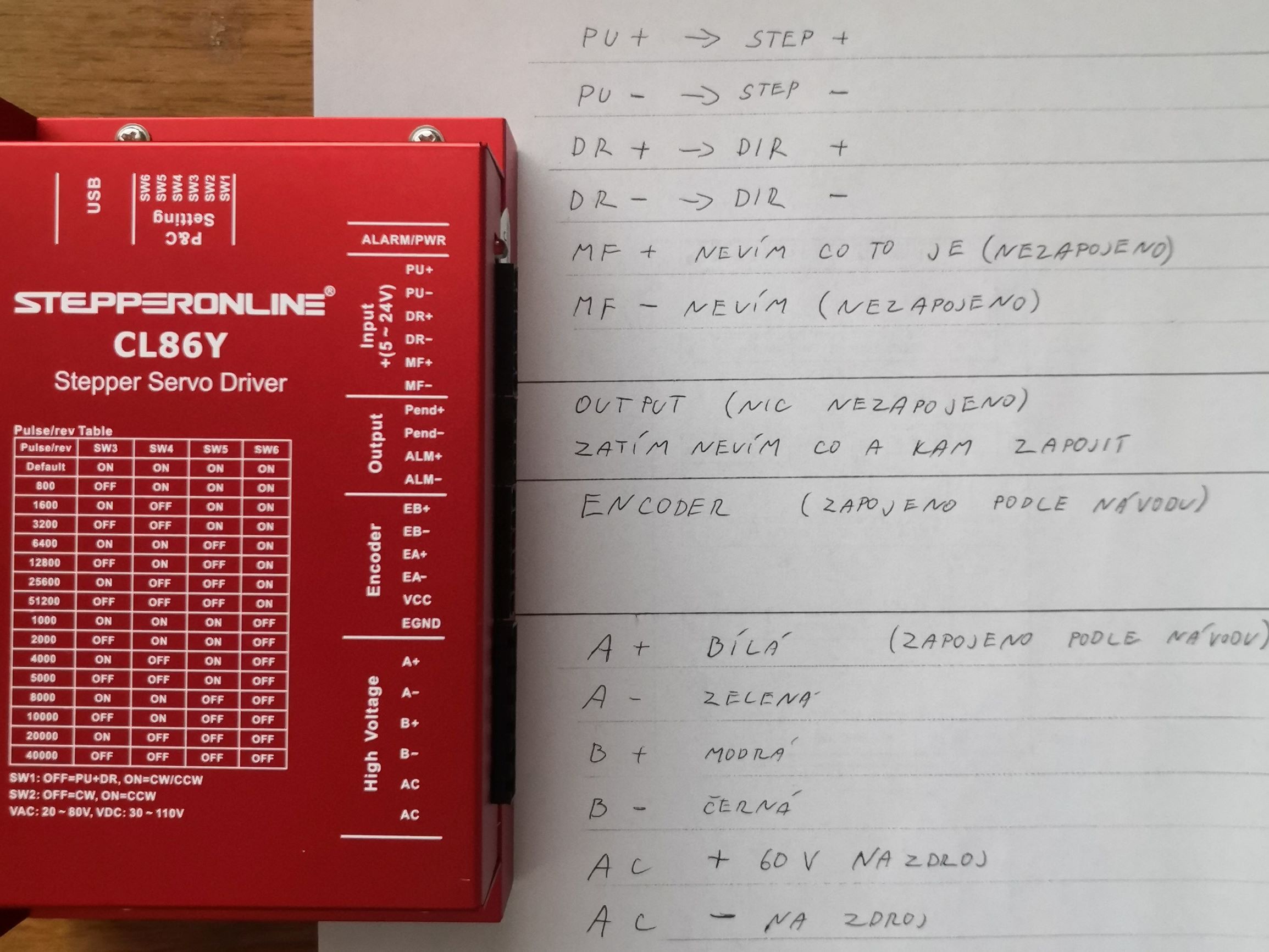

Dále zapojený Driver CL86Y
Na něm svítí zelená. Z boku je 6 přepínačů ON, OFF. Všechny jsou na OFF
3-6 by mělo být na množství pulzů
1 by měl být na na otočení otáček, co jsem se dočetl a ten druhý nevím, (nereaguje ani na jednu polohu)
Když je všechno zapojeno, tak motory drží na místě (i velikou silou nejdou otočit a jsou lehce teplý).

Zásadní chyba je, že máš nastavené rychlostní řízení (stepgen.00.control-type 1). Ale ty potřebuješ polohové řízení (control-type 0).
Viz http://linuxcnc.org/docs/html/man/man9/hostmot2.9.html
Kdyby to bylo moje, tak drivery bych připojil single-ended a nikoli diferenciálně. Tj. jen linky DIR+ a STEP+, místo těch mínusových to pak připojit na GND.
Diferenciální připojení má smysl tehdy, když mají drivery diferenciání vstupy. A to ty tvoje nemají. Viz obrázek Figure 3 na jedné z těch tvých fotek.

Misak píše: 12. 5. 2021, 8:17 Z boku je 6 přepínačů ON, OFF. Všechny jsou na OFF
Momentálně to tak nechej.
Misak píše: 12. 5. 2021, 8:17 Když je všechno zapojeno, tak motory drží na místě (i velikou silou nejdou otočit a jsou lehce teplý).
Teplota Tě trápit nemusí. Koukni se do návodu. KM mohou mít klidně provozní teplotu i 50°C.
Momentálně nevíme, kde je chyba, tak se vykašli na driver a připoj LEDku na DIR+ a GND. Koukám že řídící napětí máš 12V, tak tam dej radši odpor 10kOhm.
Pak dej vědět, jestli ti svítí podle toho, na kterou stranu jedeš (hýbej šipkami v LCNC).

Ahoj lidi. Tak už jsem ty motory rozhýbal. Všem hrozně moc děkuji za pomoc. Laboroval jsem s diodama a měřákem a nakonec jsem zjistil, že jedna propojka na desce v pc byla špatně. Nepustilo to +5V druhé desce. Chyba se stala při překladu, kdy to překladač všechno spojil do jedné věty. Když jsem kouknul na originál, tak mi to bylo jasné.
