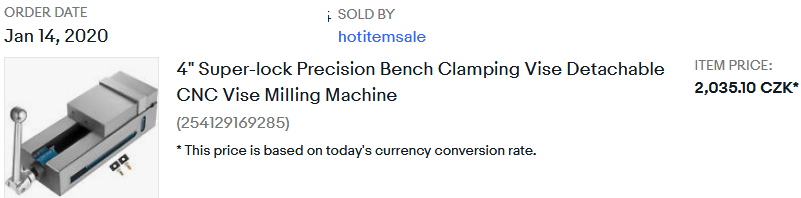

kupoval jsem pod vrtacku tento.
https://www.ebay.com/itm/4-Super-lock-P ... 4129169285
zpracovani pohledove solidni, ciste. jinak jsem ho nemeril, mam ho pod guede vrtackou kde funkci plni na 100%

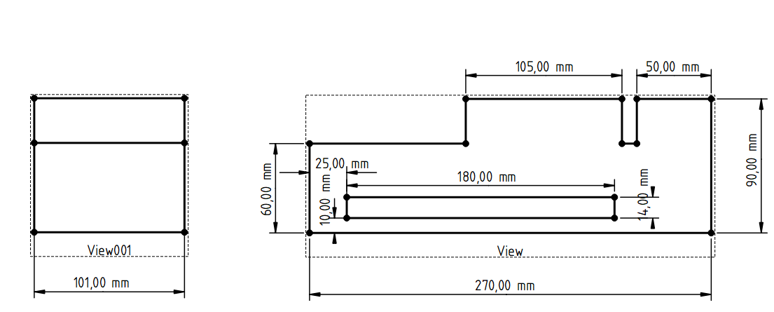

můžeš mi prosím oměřit rozměr podstavy? Jako velikost obdélníku a rozteč děr.
Díky, Radek

+-1mm, pokud chces zmerit i neco jineho, napis :)

Děkuju moc... a je to velké.
Potřebuju nahradit https://www.nakol.cz/proxxon-strojni-sv ... -100-20402 ,
protože srovnat ho na mé Proxxon frézce je za trest.
Radek

tak koukam ze ta cena trosku poskocila.
takhle to stalo pred rokem a pul ( shipping byl free)
