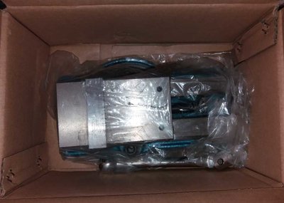

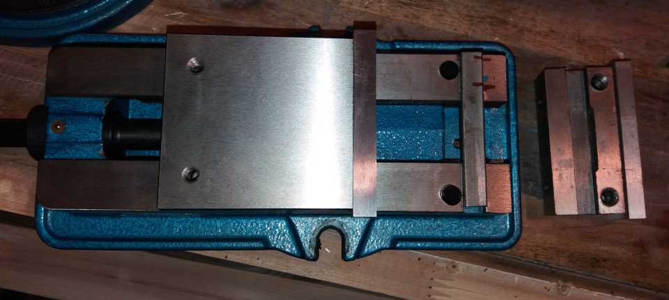

Doufám že do konce listopadu zprovozním dílnu a proto jsem si pořídil tenhle svěrák ke svému Siegu.
Specifikace je na této stránce:
https://www.arceurotrade.co.uk/Catalogu ... wivel-base
Jsem zvědavý a proto jsem se pokusil ho rozebrat a podělit se s vámi o fotky.

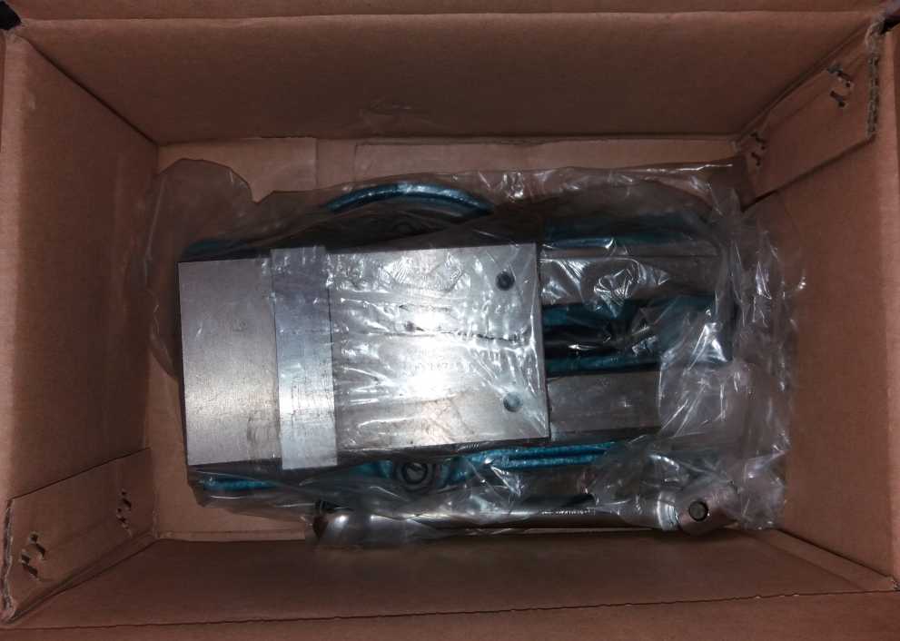

Balení
Bedna
Bedna
Po otevření bedny
Po otevření bedny

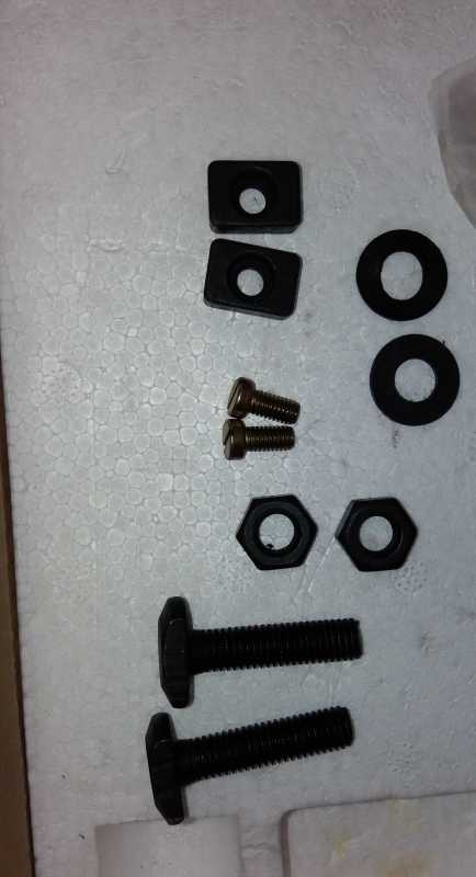

Příslušenství ke svěráku
Po sundání polystyrenového obalu
Svěrák v bedně
Svěrák v bedně

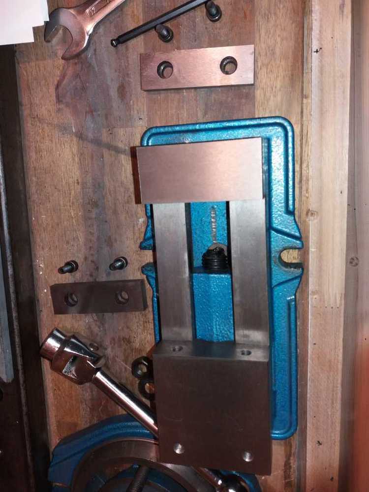

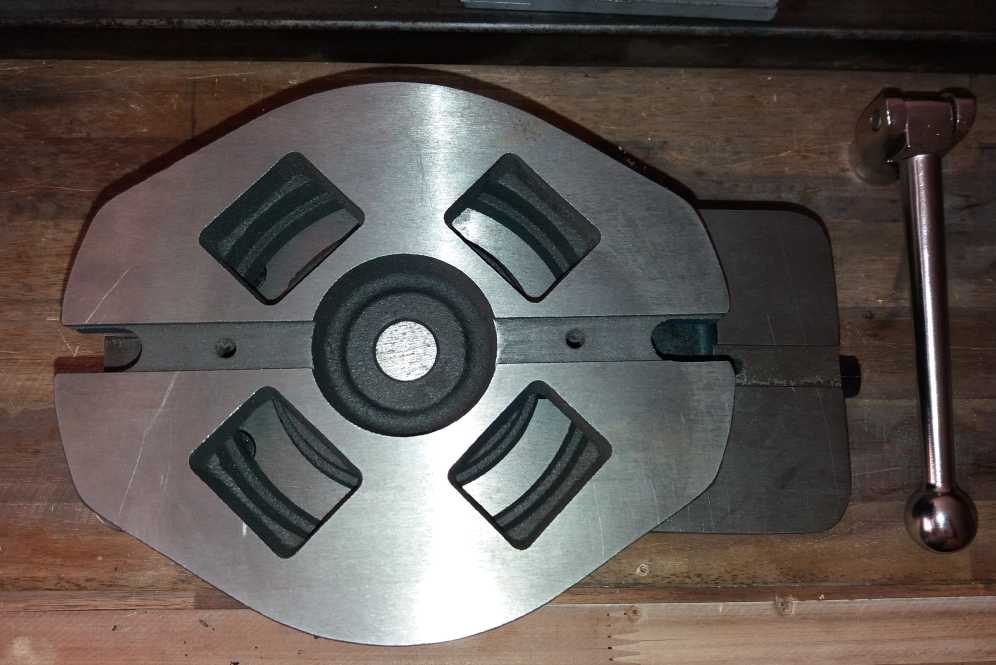

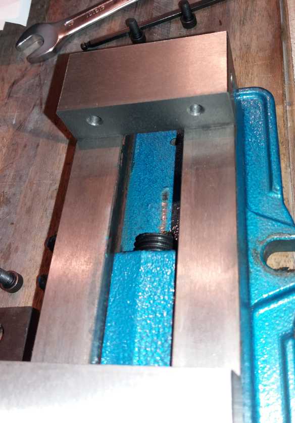

No a vybalený kousek je tu
Vybalený svěrák
Vybalený svěrák
Vybalený svěrák od kliky

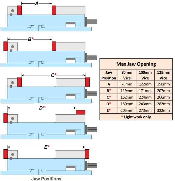

Vybalený svěrák s měřítkem pro představu podrobnosti viz specifikace u ARC Eurotrade

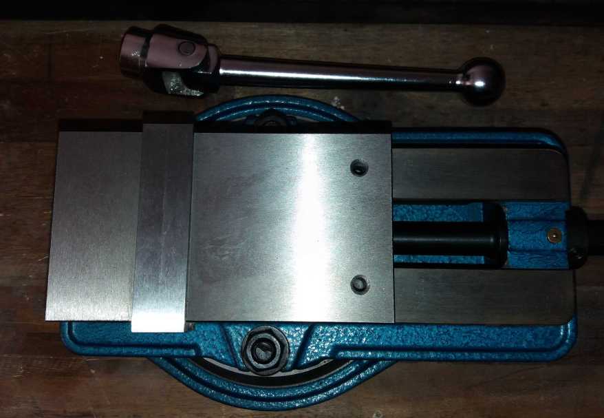

Svěrák ze základnou zespodu

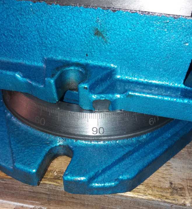

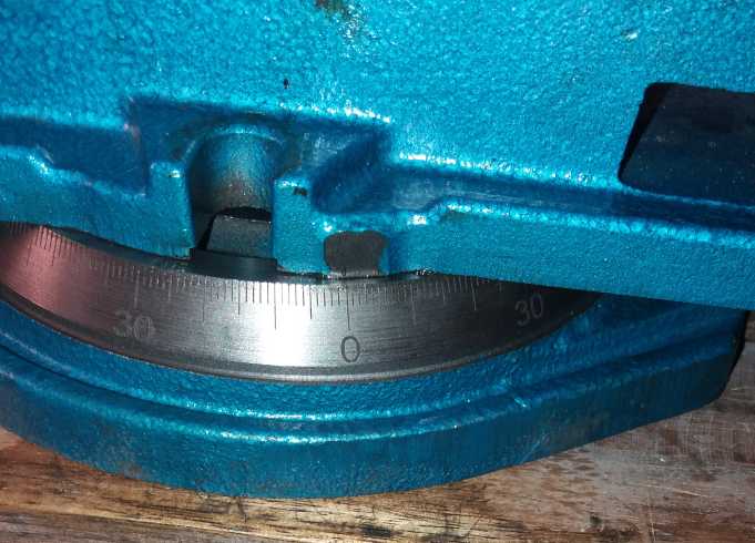

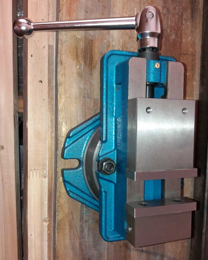

Svěrák otočený na základně o 90 stupňů oproti přeravní poloze

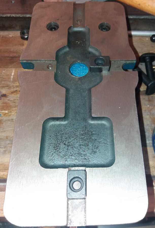

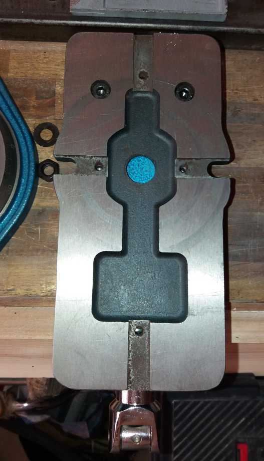

Svěrák sejmutý ze základny zespodu
Sundané čelisti ze svěráku
Pohled na pevhou část

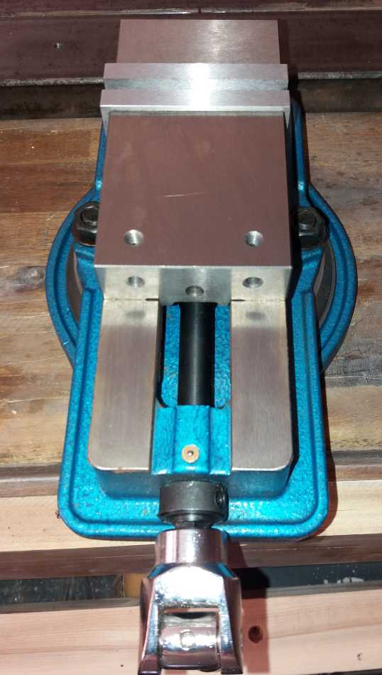

Možné nasazení čelistí na svěráku

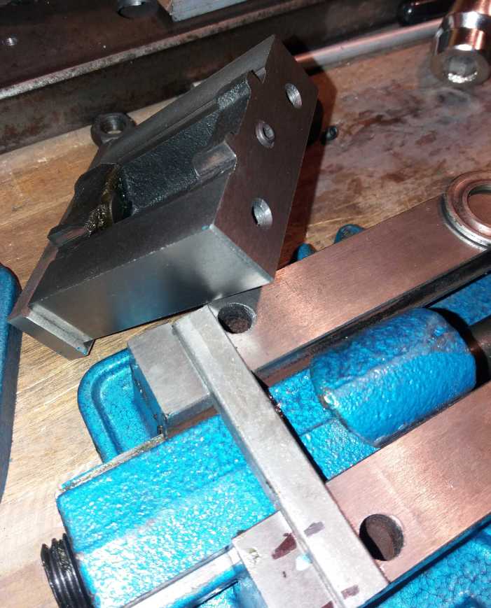

Rozborka
Sundaná pevná část svěráku

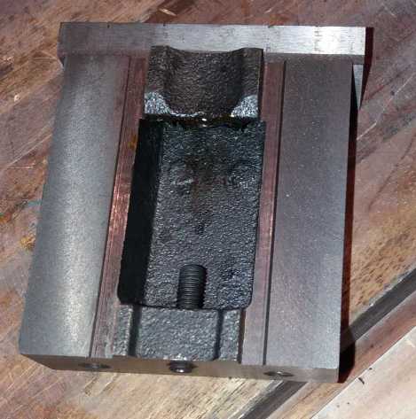

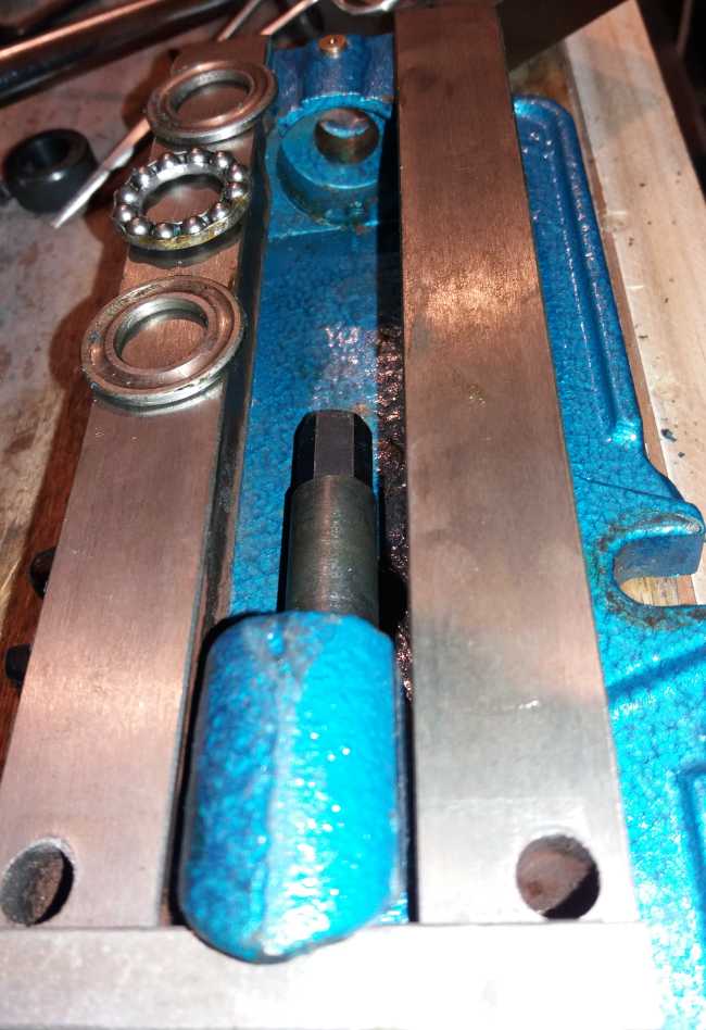

Sejmutá pohyblyvá část s čelistí
Vyndané axiální ložisko posuvového šroubu

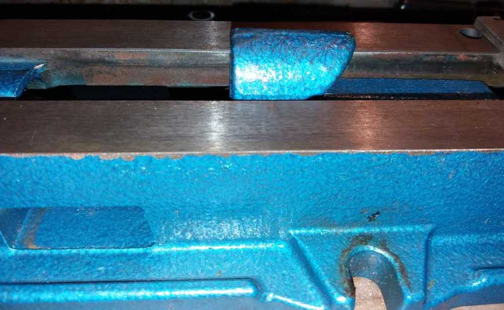

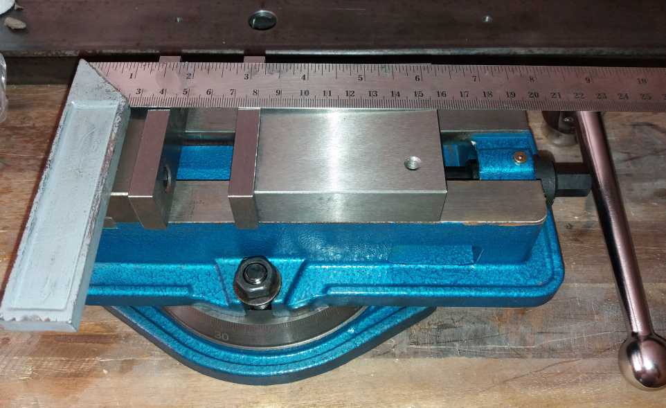

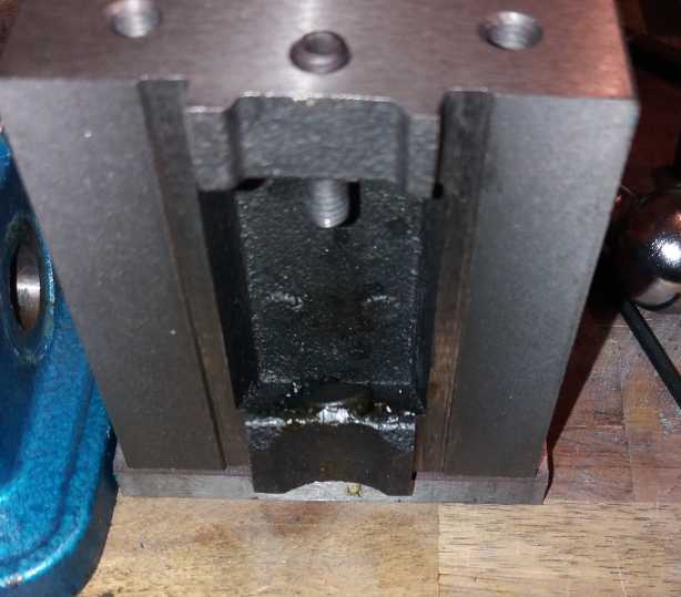

Ještě pár fotek ze zkoušení vodících kamenů a natočení na základně

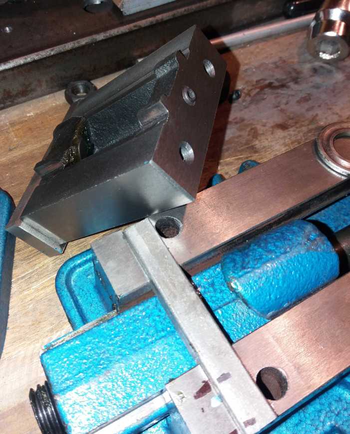

Zdenku těma dvouma imbusama zezadu na posuvné čelisti se dá čelist přitlačovat k základně?
Zdenek Valter
Příspěvky: 5475
Registrován: 9. 1. 2009, 5:16
Bydliště: Ústí n. L.
14. 10. 2018, 5:29
Petr68 píše: 14. 10. 2018, 4:54 Zdenku těma dvouma imbusama zezadu na posuvné čelisti se dá čelist přitlačovat k základně?
Ne podívej se na schema upnutí čelistí - ty otvory jsou pro ně.
Posuvný držák čelistí se přitlačuje jen jedním prostředním imbusem (nevím tedy jsetli to je ten správný termín)
viz obrázek.
Na šroubu je držák který má zkosenou plochu
Imbus na něj tlačí v tomto obrázku zleva a zkosená část posuvného držáku se tím tlačí k vedení
Zde je vidět to zkosení na pohyblivém držáku čelistí.
Petr68
Příspěvky: 883
Bydliště: Karlovy vary
14. 10. 2018, 6:14
Aha, přijde mi to jako dobrá vychytávka. A ty středící kameny taky nejsou k zahození. Začíná se mi to líbit.
chb
Příspěvky: 3947
Bydliště: Havl. Brod
14. 10. 2018, 6:33
měl jsem podobný, jen ne otočný -
ten jeden imbus to jen drží pohromadě, aby ti ta posuvná část nespadla na nohu
přitlačování posuvné čelisti dolů je víceméně fiktivní, šikmá plocha mezi šroubem a čelistí tam sice je, ale neopracovaná.
tím že jsou čelisti výměnné (a dokonce jdou dát z vnější strany, což jsem bral jako jeden z důvodů koupě a stejně nikdy nepoužil) má za následek, že o nějaké přesné výšce čelistí či jejich rovnoběžnosti se základnou si lze nechat jen zdát.
u mého prvního - letěli čelisti asi o milimetr, po reklamaci už jen o desetinu :-) ten můj na přesnou práci nebyl.
nyní mám ten brusičský - výška čelistí je přesně 40 mm, při používání přesných podložek mi obráběná výška prostě sedí.
+ ten model se šikmým imbusem na utažení skutečně tlačí pohyblivou čelist dolů a díl na podložkách sedí.

No na přesné věci ano, ale pokud budu dělat třeba ty upínky tak mi stačí když to bude sedět na kameny, které si dám zespodu ;-)
A to buď v jednom nebo druhém směru viz fotka.
