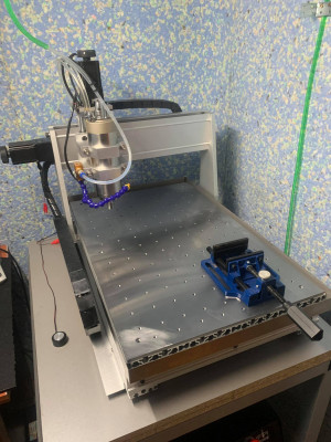

Zdravím, tak prikladám aj moju mašinku.
Dorábal som si platňu na lepšie upínanie materiálu... Pokúsil som sa zapojiť aj 4-OS. Ak by niekto vedel poradiť vhodný program na frézovanie v 4-OSY tak budem veľmi rad. Spúšťači program mam MACH 3. Skúšal som frézovať do plastov, mosadze, nereze, a železa. Zatiaľ som veľmi spokojný s frézkou.
Mám dotaz. To vřeteno tam bylo takhle originálně od výrobce?

ve fusionu je postprocesor pro 4osy standartne (myslím že pro Haasku) v linuxcnc funguje bez uprav.. (možná jen nějáká kosmetika, kterou si člověk přizpůsobí)
Tak to by mohl i v Machu. Případně posty pro fanuc by taky měly fungovat, jestli tam je ipro fanuc se 4. osou...

jo v machu asi taky.. ono naprostá většina postprocesoru je stejně jen z G1 G0 G3 a nějaké speciální kódy - třeba vrtací cyklus s výplachem G83 - to nahradí hloupě G1 G0 G1 G0..
takže vyvrtání jedné hluboké díry, kdy by se dal napsat kód do jednoho cyklu to zabere třeba 20 řádků.. v tom jednoduchém řádku si změníš jakýkoliv parametr (např hloubka zavrtání) a v tom rozsypaném abys generoval znova a nebo přepisoval na Xkrát..

Ten post je vlastně akorát upravený standardní post pro Mach4, přidána logika pro rotační osy. Takže můžu na Machu dělat jakýkoli multi axis opičárny co Fusion umí. Akorát dráhy spočítá post, ne Mach.
Takže je tam vše co má standardní post na Mach. G81, G83, G73, G84... Všechny je neznám... I jednoduché vystružování cyklem. Mělo by to umět i cyklus na kapsy a frézování děr, ale to nepoužívám. Jediné co mi to nevygenerovalo bylo závitování s lámáním třísky. Ale asi to je jen o implementaci do postu, Mach by ho umět měl.
