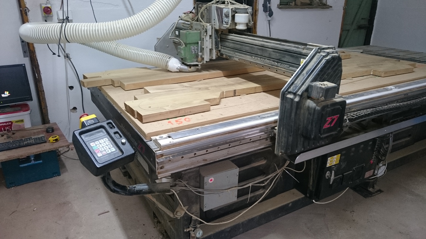

Hledám někoho kdo by dokázal kompletně předělat řídící elektroniku u CNC routeru. Nevíte, neporadíte?
Jedná se o starší (ale snad "poctivý" stroj) z roku 1998. CAM TECH, RouterMaster Z7 s prac. plochou cca 1,25 x 3,2 m.
Rád bych aby měl stroj nově koncové dorazy (ted, "natvrdo dojíždí"), tak aby se dala nastavit nějaká vždy shodná výchozí pozice min v osách X,Y.
Rád bych aby jelo na MACH 3.
Měl by někdo zájem předělat stroj? (nečekám, že to bude stát pár tisíc...s investicí počítám)

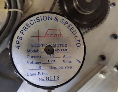

Děkuji za otázky, jsem jen "uživatel" a chci jím zůstat...takže má odbornost není úplně velká.
Myslel jsem si že se bude jednat o totální výměnu řídící elektroniky, pravděpodobně včetně zdroje (nevím zda by bylo možné použít stávající), jističe to asi nemá, jen hlavní vypínač. Je tam ještě původní elektronika (1998). Drivery taky určitě nové.
Doufám, že by měnič na vřeteno mohl zůstat. Také jsem si myslel, že by mohly zůstat krokové motory (pokud by nebyl nějaký důvod, že by to třeba s elektronikou nemělo komunikovat ....)
LinuxCNC? Osobně jsem nedělal ani s LinuxCNC ani s MACH3 (ted to má nějaký svůj SW). Z toho co jsem viděl, přijde mi MACH, uživatelsky "snadnější" a kdyby náhodou někdy šel stroj pryč, přijde mi to častější varianta používaná ve firmách (prodej neplánuju, ale nikdy neříkej nikdy). Asi bych se nějak moc nebránil ani Linuxu.
Dojezd "natvrdo", no dnes už vím kde je konec, tak tam dojedu celkem "s citem". Snad.

Protože tam nemáš žádné speciality, vřeteno vypadá normálně, tedy žádná výměna nástrojů tak to nebude náročné ani pro MACH ani pro LinuxCNC nebo GRAVOS.
Doporučuji popsat jaké funkce používáš, na co jsi zvyklý:
- sonda nástroje / pevná / pohyblivá
- MPG ovladač
- jiné ovládání
- potřeba automatického spínání třeba ofuku / odsávání
- 4 osa
atd.. (možná i co se primárně vyrábí)
Motory je lepší nechat na místě, tedy pokud nechceš rovnou vyměnit za serva, což by byl podstatný posun dopředu, to mi věř.
Když se nachystá odladěný rozvaděč se vším všudy, tak se to dá za víkend vyměnit.
Protože se v tom nevyznáš, tak bych si nechal projít hlavou komu to dát předělat abys potom měl nějakou podporu.
Jasně že študent bude cenově jinde než živnostník případně firma, ale jsou zde i jiné výhody.
Robokop by to na linux na ethercatu se servami přehodil v pohodě, kluci z gravosu jsou taky schopní tam dát svůj spolehlivý systém.
Projdi si případně ovládání těch systémů, co ti víc vizuálně sedí.
Ono vyměnit to jen proto, že je to staré není od věci, ale na dnešní dobu bych promyslel zda z toho výměnou nevymáčknu víc.
Již zmiňovaná serva + vřeteno s vyššími otáčkami a ejhle čas obrábění je na polovině :D

Máte k dispozici manuál k původnímu systému (stroji), šla by fotka tabulky základních charakteristik (rychlosti a rozlišení jednotlivých os, atp.)?
