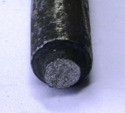

nemám s kalením atd žádnou praktickou zkušenost, v případě potřeby jsem vše posílal do kalírny
prosím zkušenější o odpověď na jeden diletantskej dotaz
koupil jsem si kalící elektrickou pícku, je to kus z cca 60 let, modernizovaný Robokopem na nový elektronický termostat
vnitřní rozměr je cca 200x180x400mm, příkon 3,2kW (měřeno, odpovídá)
potřebuju si vyrobit nějakej trn, vytočil jsem ho z nástrojovky Bohler 1.2210 (19421), průměr 10/6mm, délka 130mm
dle ML má 1.2210 pro díly <15mm kalící teplotu 810-830°C, kalení do vody pro díly do 15mm tloušťky
studené trny jsem dal do studené pícky, zapnul, ohřátí na teplotu 810° dle termostatu trvá cca 5 hodin, ke konci už to leze hodně pomalu
trny jsem vyndal, hodil do vody
a teď problém se kterým si nevím rady, pravděpodobně nějaká školácká chyba

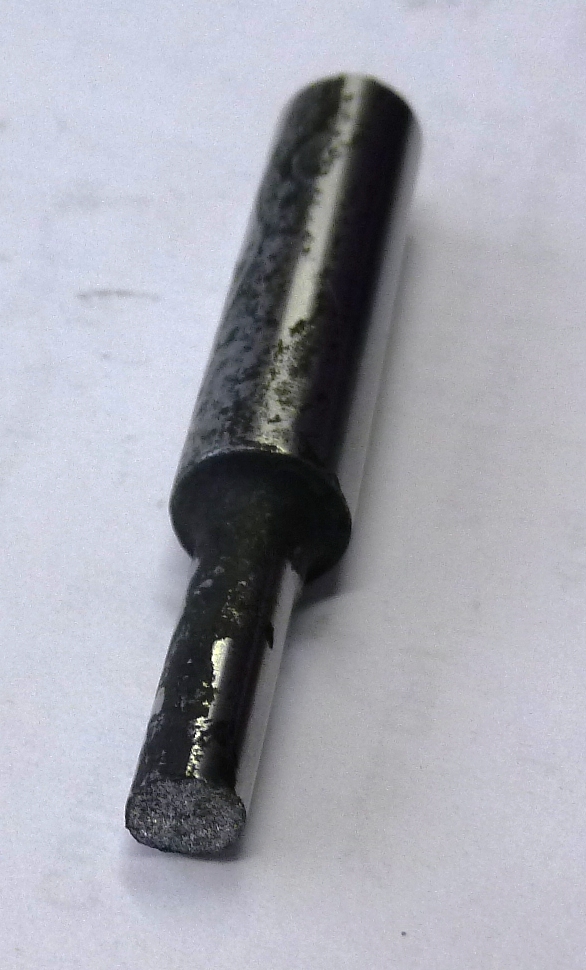

oba ty trny byly
a) strašně okujené, zjevně důsledek dlouhého pobytu na vzduchu v peci při vysoké teplotě
b) šíleně křehké, jeden mi prasknul při pokusu o rovnání po mírném úderu kladívkem, druhý v ruce při montáži unášecího srdíčka na brusku
na lomu je viditelná hrubá struktura
c) měly po zakalení cca 55 HRc, dle ML by měly mít 64 HRc
něco je špatně
Může způsobit zhrubnutí struktury a šílené zkřehnutí dlouhý (5hodin) pobyt v peci při postupném náběhu na těch 810°?
Může to být způsobeno příliš vysokou teplotou kalení?
údaje na termostatu nemám jak ověřit, je to samozřejmě čína, může tam být i navolený nevhodný typ termočlánku ???, (Robokop mě na to upozorňoval), ale podle barvy té oceli by to +- tak nějak sedět mohlo, blbě se to odhaduje
Někde dělám nějakou školáckou chybu, kde?
Jak ověřím údaje termostatu?
děkuju za radu zkušenějších

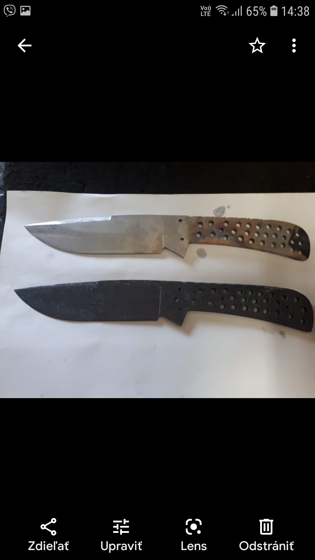

Ten ohřev bez ochranné atmosféry nebo vakua se řeší zabalením dílů do nerezové folie kterou mají skoro v každé kalírně ,něco jako alobal víc nevím nechávám si kalit .Koukni na forum knife.cz tam kalej o 106 :wink:

Čepeľe s N690 kalím v kalicej folii,,najviac sa mi osvečilo vzduchom,,popúštam na 58-60hrc,,
Příspěvky: 7490
19. 5. 2021, 1:25
majo477 píše: 19. 5. 2021, 1:13 Popustil si to?
nedošlo na to
zhrubnutí a šílené zkřehnutí popuštěním stejně neodstraním
zlomil jsem to v ruce
majo477
Příspěvky: 873
19. 5. 2021, 1:47
Tu mam foto dvoch čepeli,jedna vo folii,,druha dez,,v nástrojárni sme mali do pece urobeny prívod dusíku tušim,ak budeš skúšat tak skor by som zvolil olej ako vodu,,,
Příspěvky: 7490
19. 5. 2021, 1:51
tak další pokus
za cca 2,5 hod se pec ohřála na 670°C dle displeje, nechal jsem nastavených těch 670°C
dal jsem do pece nové trny, po půl hodině pobytu uvnitř zakalil do vody
má to asi 63 HRc, bez významnějšího okujení
jdu to popustit
zatím to vypadá dobře
na peci zhasl displej termostatu, asi si to vzalo život :D

Prokalil jsi to v celým průřezu a tím pádem to zkřehlo a prasklo. To je noumáuní Uďo. :)
Proč jsi nedosáhl kýžené tvrdosti, to mohlo být špatnou teplotou. Nebo i materiálem, který nemá ty vlastnosti, který udávaj. Taky jsi to možná neochladil dost rychle; když to jen tak strčíš do vody, tak se ti tam udělá tenká vrstvička přehřáté páry. Tou kalenou věcí musíš "míchat", aby měla pořád přísun chladné vody.
Kalení je věda :)

Podľa štruktúry tej prvej várky, si ochladzoval z príliš vysokej teploty. Čím vyššia teplota, tým hrubšie zrno.
To množstvo okují v prvej várke si mal spôsobené dvomi faktormi, za prvé dal si to do studenej pece, takže oxidácia prebiehala tých cca 5 hodín. Za druhé nemal si ochrannú atmosféru (dusík) alebo ochranný povlak (náter, fólia). Podľa diagramu musíš dodržať aj výdrž na kritickej teplote, už si to zo školy presne nepamätám, ale určuje to taktiež štruktúru ocele.
Skôr by som sa držal tých sratých knižiek a materiálových listov. Mimochodom na fóre knife.cz nekalia, tam len hádžu horúce kusy do niečoho chladného.
