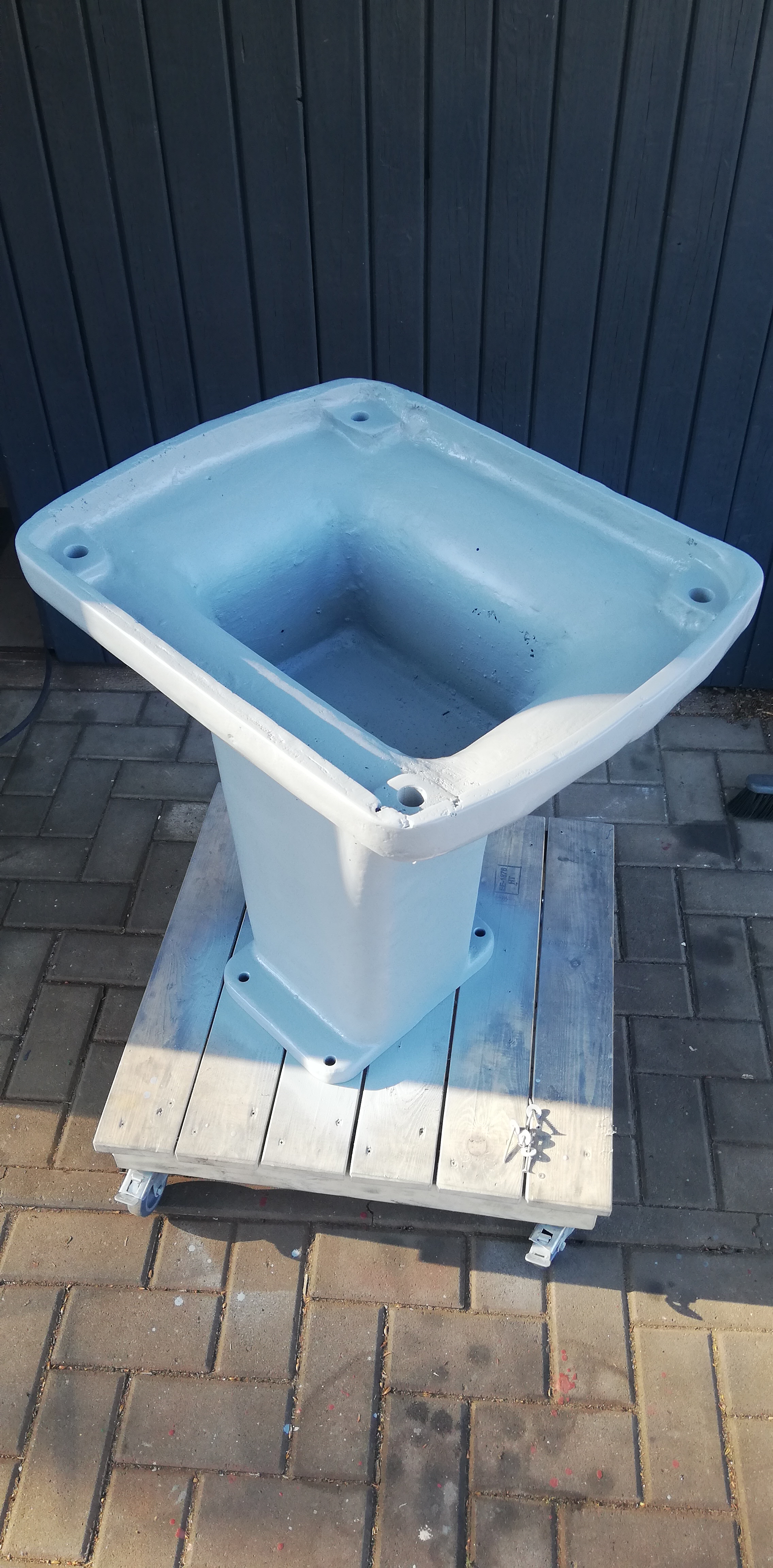

Dobrý den, snad jsem pod správným tématem, repasuji a modernizuji si do dílny malou vintage frézku, dělám základovku na litině a přemýšlím čím bych měl pak zakonzervovat a ochránit finální barvu před olejem a šponama.
Na mém soustruhu co jsem taky repasoval začíná být barva na několika místech už celkem napadená od oleje a rozžhavených špon a chtěl bych aby ta frézka vydržela esteticky co nejdéle v co nejhezčím stavu.
Nemám v něčem takovém absolutně žádné zkušenosti, tak jsem si řekl že hodit sem příspěvek ničemu neuškodí, jestli byste doporučili nějaký vosk, nebo jiný přípravek přesně pro takové použití, tak bych byl moc rád, případně nějaký link na online eshop či tak podobně.....

zásadně průmyslový polyuretanový dvousložkový barvy
nic lepšího není
je to výrazně lacinější než autolaky a pro daný účel lepší
je tu o lakování strojů několik vláken
cokoli jiného ti olej a emulze rychle rozebere
