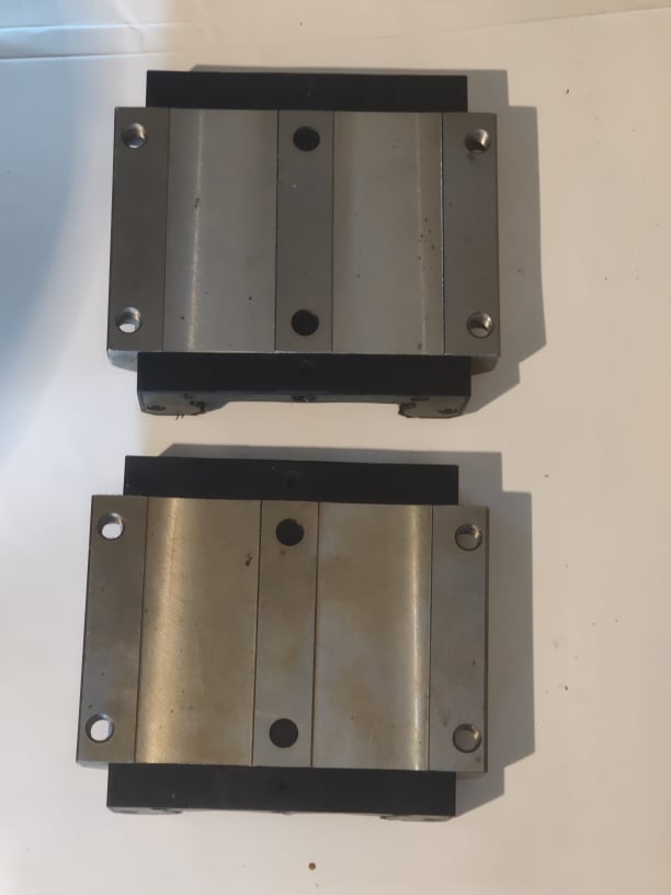

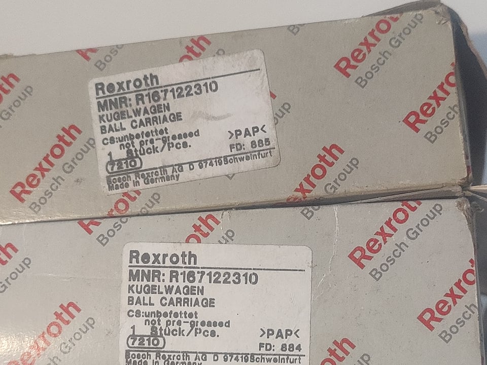

Zdravím. Potreboval by som pomôcť s identifikovaním vozíkov od Bosch Rexroth. Kúpil som ich pred par rokmi s plánom použiť na dačo úplne iné, s tým že dokúpim koľajnice (automatickú dlabačku) ale z toho zišlo a odvtedy som ich mal odložené. kupoval som ich na inzerát, a mali by byť nové (boli zabalené v krabici a v tom papieri a igelite a troche oleja (ja somár som ich rozbalil a skladoval rozbalene tak) ale bolo to už dávno, takže s istotou to tvrdiť nemôžem. Viem však, že nikdy neboli naplnené mazivom (od výroby) čiže podľa všetkého by fakt mali byt nové. Mám v pláne ich použiť na inom projekte, ktorý začína dostávať reálny tvar, ale neviem ako zistiť ich vhodnosť, keďže podľa čísiel sa neviem k ničomu dopátrať. Avšak dúfam že sú tu fachmani, ktorý by vedeli poradiť a pomôcť. Potrebujem zistiť čo to teda vlastne mám :-D ( triedu presnosti, predpätie a podobne) a takisto podľa toho zohnať koľajnicu. MNR :R167122310 (7210) (885) Na priložených fotkách sú čísla vypálené na vozíkoch a vytlačené na krabici (áno, Google som použil, aj tak sa neviem ničoho dopátrať) a okrem toho je ešte zvnútra vozíka niečo vyškriabané ručne rysovacou ihlou, čo však neviem identifikovať čo znamená. Na dvoch je BC kk 5.8.24 a na dvoch BC kk 4.8.24. Napadol ma dátum, ale to mi nedáva zmysel. Za každé info, radu a nasmerovanie budem vďačný.

R167122310
velkosť: 25/70
predpätie: C2
tr.presnosti: H
ostatné: štandardné stierače, bez retiazky

Ďakujem. prepáč že ešte otravujem, vedel by si rozpísať tie čísla, že podľa čoho si to odvodil a ktoré čo znamená? že ktoré číslo v poradí čo označuje ? Pretože napríklad sa mi podarilo pár vecí zistiť, aspoň pre skupiny-rady vozíkov, ale podľa jednotlivých katalógov mi to dávalo protichodné hodnoty :-( a priamo takéto označenie som nikde nenašiel. Predpätie C2 je stredne predpätie? ci vysoké?, H je stredná presnosť? a vyššia by bola P ? proste v tom ich označovaní sa strácam, a dva katalógy čo som našiel na nete, kde som našiel označovanie , mi v tom urobili ešte väčší guláš, pretože podľa tých dvoch metodík od Rexrothu mi to dávalo raz tak, raz tak. Z hľadiska zistených parametrov, dalo by sa to použiť na cnc frézku stredných rozmerov z polymerbetonovu (epoxygranit) s vlepenými presne brúsenými platňami z contylitiny? (sluzila by hlavne na hlinik, a vrtanie železa, a zamyšlane použitie by bolo na osy Y) myslím hlavne tu presnosť a predpätie. Či je to totálna blbosť, a tie dva parametre sú nedostatočné ? Ostatne parametre z hľadiska síl a momentov, čo som si pozeral aspoň typovo, spĺňajú s prehľadom a veľkou rezervou.

Podla tohto vlakna viewtopic.php?p=291280#p291280
U rexroth majú triedy presnosti:
Normal,hight, precízne,super precízne, ultra precízne.
Triedy predpeti:
C0-bez predpetia
C1-mierne predpetia
C2-vyssie predpetia
C3-vysoke predpetia.
Podla tohto vlakna by to teda malo byť vyššie predpätie C2, a druha trieda presnosti High, nad ňou sú eŠte 3 vyššie triedy presnosti. dalo by sa C3 urobiť preguličkovanim? či na doma stavanú mašinu bude stačiť aj C2?

ohladom predpätia, tak už aj tá C2 je pre tento typ vozíka nadštandardná
preguličkovať sa to určite dá :roll: ...
skôr by som ale riešil, či sa ti k tomu vôbec podarí zohnať kolajnica :)

Poviem to tak :-D. Voziky som vtedy kupil za 100e všetky 4 :-D, čo v tejto velkosti a triedach, keď to porovnávam s tými informáciami, čo sa mi podarili nájsť teraz, aj na zaklade tvojich informácii ( ďakujem :-D ) bolo skoro zadarmo za nové :-D. Jeden stoji od 200 do 400e nový (podla parametrov, tried a tak), čiže ak sa mi podarí zohnať za rozumnú cenu koľajnice, budem vysmiaty ako blcha :-D
ohladom predpätia, tak už aj tá C2 je pre tento typ vozíka nadštandardná je v niečom atypický? menej vhodný alebo ma svoje úskalia alebo nevýhody ?, či ako si to myslel? či skor si to myslel v tom, ze je to mohutny vozik na velké zataženia, a tym padom ta trieda C2 je pre taky typ nezvyčajná ?
ak este mozem mat otazku, asi netušíš co by mohlo byť to vyškriabané ihlou, však? BC kk 5.8.24 / BC kk 4.8.24.

Ten škrabopis na vnútornej stene by mohol byť z kontroly kvality. Teda minimálne podla vešteckej gule :D
