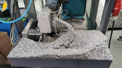

Tady jsou indukčáky svisle dolu a není to moc platné.

Taky tam muzes mit ofuk ktery se zapne kdyz system indikuje ze se jedna o referencni pohyb. Nevim zda to v Machu jde.
Navic je to vetsinou zbytecne protoze presna masina by se mela referovat na Z z encoderu.

Koncaky rozhodně osadit. Je to bezpečnostní prvek. Že se ti zatím nic nestalo neznamená že se nestane. U větších mašin se dávají ještě obvody které hlídají funkčnost samotného bezpečnostního okruhu a pro nic za nic se tam nedávají.

Dej tam nějaké kvalitní, nejlíp ocelové mechanické rozpínací. Na přestavěné optimum máme všude indukční a fungují, ale radši bych tam měl mechanické.

Já mam koncáky vždy na každé ose zapojené v serii (rozpínací). Nejsou ale zapojeny do systému, ale přímo do driveru dané osy. Po rozepnutí driver nejdřív zabrzdí a pak servo vypne. Setrvačnost hmot je sviňa ..... A samozřejmě zahlásí chybu do sytému.
Tady jsou referáky taky schované. Původně to byl zadní oddělený prostor čtyřosé frézky. Jenže pak vzal mašinu nějaký debil vysokozdvihem za kryty // místo za stojan // a krásně to celé zkřížil. Po zapnutí mašiny to zdemolovalo teleskopické kryty. Tak je "odborníci" vytrhali pajcrem a provozují to bez nich. Sice tvrdí, že to pravidelně uklízí a čistí, ale tohle je standard. Pod těmi šponkami jsou dva indukční snímače a kupodivu to chodí. Jak se tu již rozebíralo při aktivaci nájezdu referencí se zapne ofuk snímačů všech os. Takže když sundáš zadní kryt vypadnou tak čtyři kýble špon a další čtyři máš tady. Je ale pravda, že špony // hliník extra // se dostanou všude.
Funguje to takhle. Stisknu tlačítko reference > odkazuje se na funkci RefAll v screen load script. Tam je napsaný script pro to tlačítko. Tam si mohu dopsat cokoli, třeba ten ofuk, nebo že se maj zavřít dveře, cokolov. Referenci spouští funkce mc.mccntlReffAllHome, s tou nic nezmůžu. V nastavení controlleru / machu akorát nastavuju nějaké parametry té reference.

používám na refer pouze toto
https://www.aliexpress.com/item/4000129 ... 4c4dWIndN3
...koncák klasickej mechanickej prumyslovej .pouze jeden a dva hrby
naposled když sem měl indukční na stroji...tak sem sundal kryt a viděl sem ježka......prostě při ofuku krytování tam ty špony zalítaj

Ano přesně tak to má být.Martinhora píše: ↑21. 5. 2021, 5:46 Já mam koncáky vždy na každé ose zapojené v serii (rozpínací). Nejsou ale zapojeny do systému, ale přímo do driveru dané osy. Po rozepnutí driver nejdřív zabrzdí a pak servo vypne. Setrvačnost hmot je sviňa ..... A samozřejmě zahlásí chybu do sytému.
Mechanické rozpínací na obou koncích každé osy a zapojené přímo v obvodu driveru, nikoliv do řídícího software. Stačí aby se ti hryzl řídící sw a je vymalováno.

Ano a preto uz kryty neofukujeme ale pouzivame metlicku alebo emulziu...Modros píše: ↑21. 5. 2021, 6:23 používám na refer pouze toto
