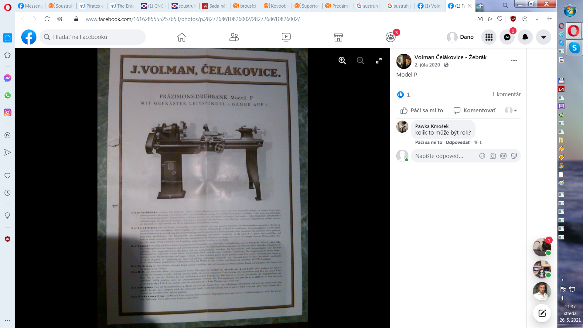

danodpp píše: 26. 5. 2021, 7:24
tamas píše: 11. 5. 2021, 9:43 Dobrý deň všetkým,
toto je môj prvý príspevok tu na fóre. Pred týždňom som sa pustil do repasovania sústruhu JSO pravdepodobne verzia 3. Hlavu som rozobral a idem všetko vyčistiť lebo je to plné pilín, niekto na tom robil drevo plus storočná (tých sto rokov sa naozaj blíži pomaly) špina.
Obrázek
Ci to nieje sustruh J.Volman
Pochybuju, podle mě to je Svoboďák. Všechny tvaru kromě některých technických řešení jsou vlastně shodný s JSO 4. Takhle od oka, pravá noha, tvar lože nebo třeba nožové saně. To je prostě na pohled to samé jako JSO 4. Koncepčně byly ty soustruhy tehdy prakticky stejný ale pokud pan Svoboda nedal plány jiné fabrice (nebo je od nějaké fabriky nezískal) tak je tenhle soustruh určitě předchůdce JSO 4. Mimochodem asi máte svoje soustruhy málo nakoukaný, já to tam vidím úplně jasně :D

zexner píše: 26. 5. 2021, 7:57
no prave mi to skor pride na volmana, aj ta prava noha, suport, aj konik?
jso ma nohu tensiu, aj z profilu ma iny tvar ...teda jso4 urcite

26. 5. 2021, 8:41
myslim ze na 90percent je to volman 8)
prava noha urcite :lol: :lol: :lol:
