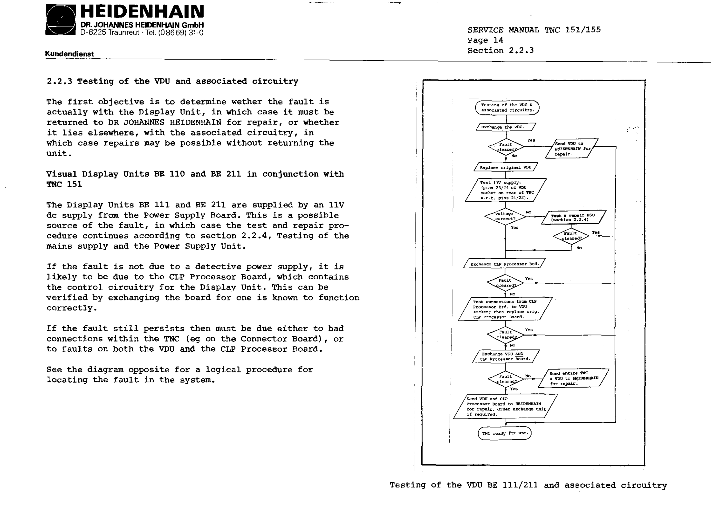

soustruznik123456 píše: 30. 5. 2021, 8:54 Obrazovka odzkoušena a funguje.
Myšlena celá ta jednotka s monitorem až po AMPHENOL konektor? A odzkoušena byla připojením k jinému TNC?
Ano na jiném stroji.
Ona by to nemusela být náročná oprava, je celkem vysoká pravděpodobnost, že odešlo těch 11 voltů ze zdroje (power supply board v hlavní jednotce):
https://product.heidenhain.de/JPBC/imag ... 0_a_02.pdf
