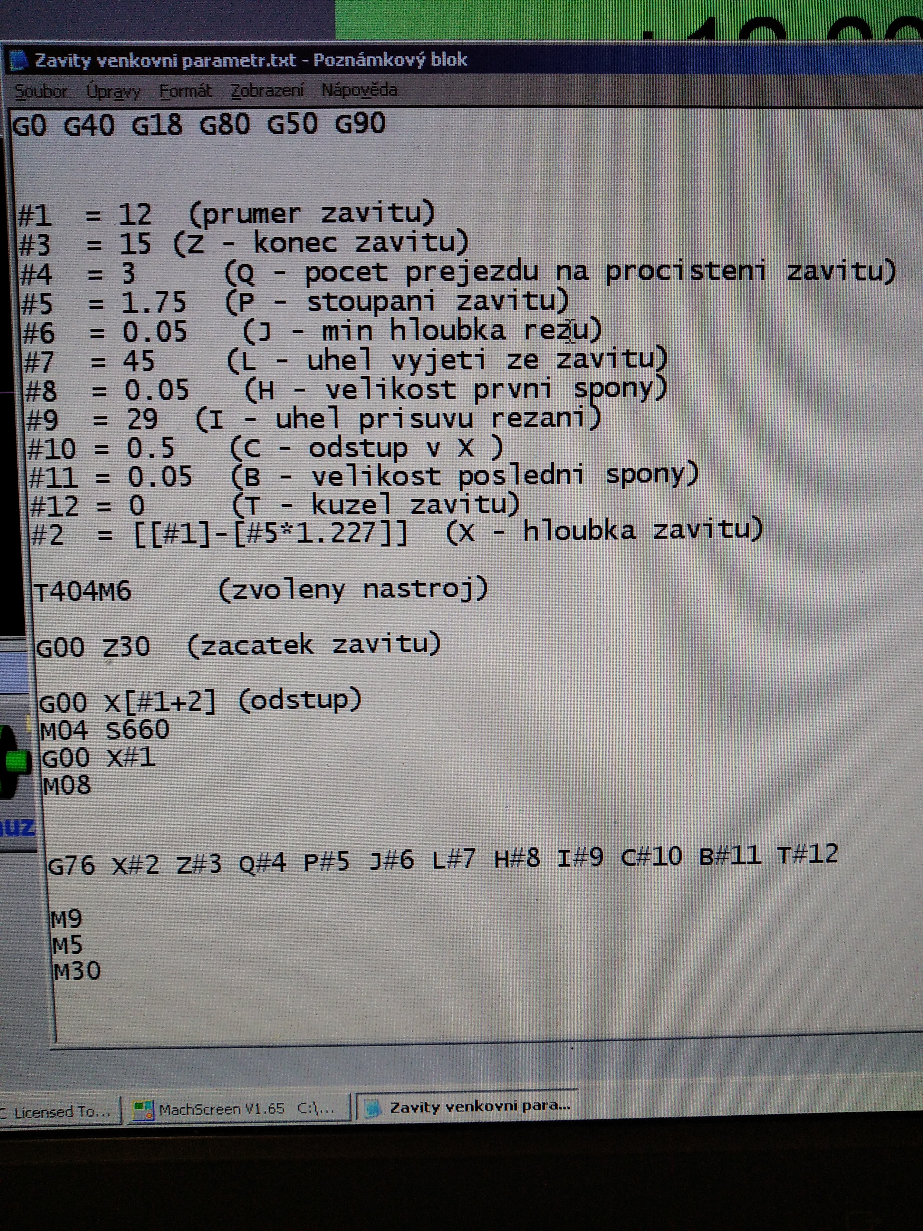

Zde je ukázka kódu který používám ...

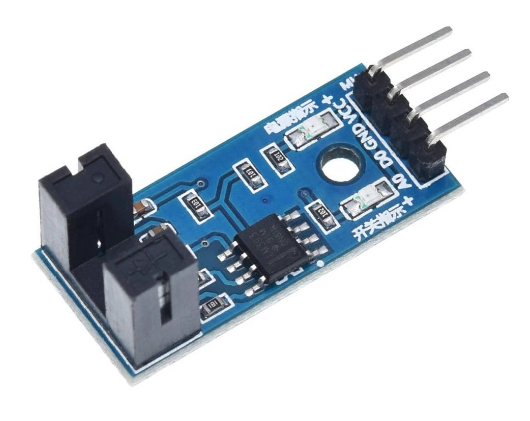

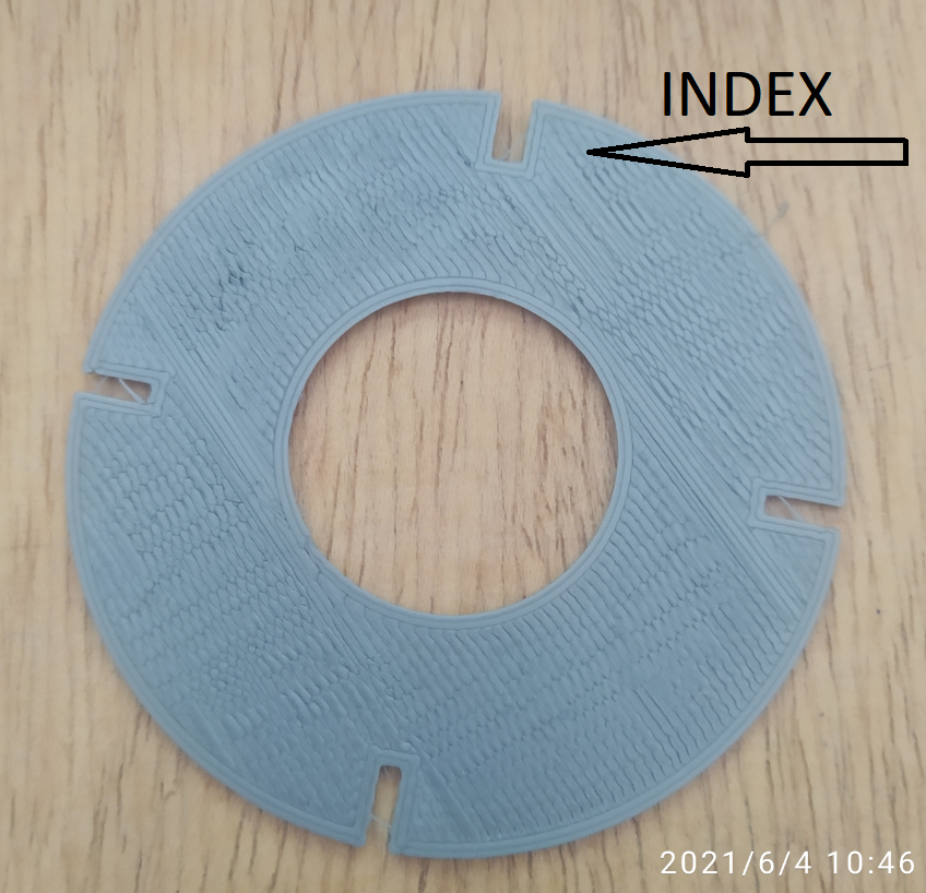

uz jsem zavrhl signal vytahnout ze serva, taky me napadlo ze je prilis kratky puls. Vzal jsem fotoelektricky snimac otacek a primontoval primo na vreteno + nekolik vytistenych sterbinovych disku, abych si mohl hrat.
Jestli jsem to spravne pochopil z manualu, tak index je jen jeden (musi se vypocitat), ktery musi byt sirsi nejmene o 50% nez ostatni sterbiny - ty slouzi k presnejsi uhlove poloze vretena. Mach3 to nejak pozna.
Teda jeste musis zadat ve spindle pulley pocet malych sterbin aby jsi docilil presnych otacek.
Ale s tou mou deskou to proste nefunguje.
Priklad: zapojim volny input treba 13 do desky nastavim spravny pin atd. Na sepnuti funguje.
Index sviti v mach3diag. Zapnu vreteno, a nic se nedeje, zadny otacky, dokonce ani ten index neblika. Kdyz si vezmu obyc odelovaci desku lpt, ktery mam na jinem PC, tak na ni to funguje paradne.

Ta štěrbina má být jen jedna a mnohem širší, udělej ji třeba 20mm nebo třeba přes půl kola..

Nemusi byt jen jedna, muzes jich tam mit vic, ale ta jedna INDEX musi byt nejmene o 50% sirsi Jsou na to vypocty. Nic mene, zkusit to muzu diky.

No nevím - může jich byt víc?
Vždycky jsem měl jen jeden jediný index - enkoder 1:1 s vřetenem ještě nikdy jsem neviděl to co popisujte.
Kde jste na to přišel? - odkaz?

Pepa Žhář píše: 4. 6. 2021, 9:33 Zde je ukázka kódu který používám ...
To se mi líbí :lol: To Mach3 turn má tolik parametrů pro G76 nebo to máš custom cyklus ? Tolik parametrů bych potřeboval naučit Fusion, pro vícero cyklů... :D

Ano tolik , dělám i vnitřní do slepé díry a paráda , nás v něm vše co je potřeba a na jednom řádku...
Pokud chceš tento kód používat i na vnitřní , tak pouze záměn znaménka u parametru 2 hloubka závitu a u odstupu...
