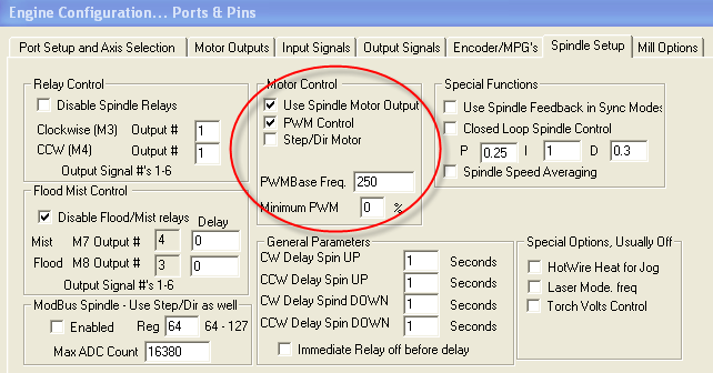

devahoch píše: 3. 6. 2021, 12:39 Na jednom fóre som čítal, že niekto vedel upravovať Mach3, používa signal trigger na os Z + elektromagnet a tvorí impulzy.
Možná jsi sem mohl dát link. Nejjednodušší by asi bylo cívku elekromagnetu ovládat PWM signálem pro řízení rychlosti vřetena:
Frekvence by se nastavila jako PWMBaseFreq a hodnotou rychlosti (S) bys nastavil optimální šířku pulzu. Pak bys jen zapínal a vypínal vřeteno (kreslí/nekreslí).
