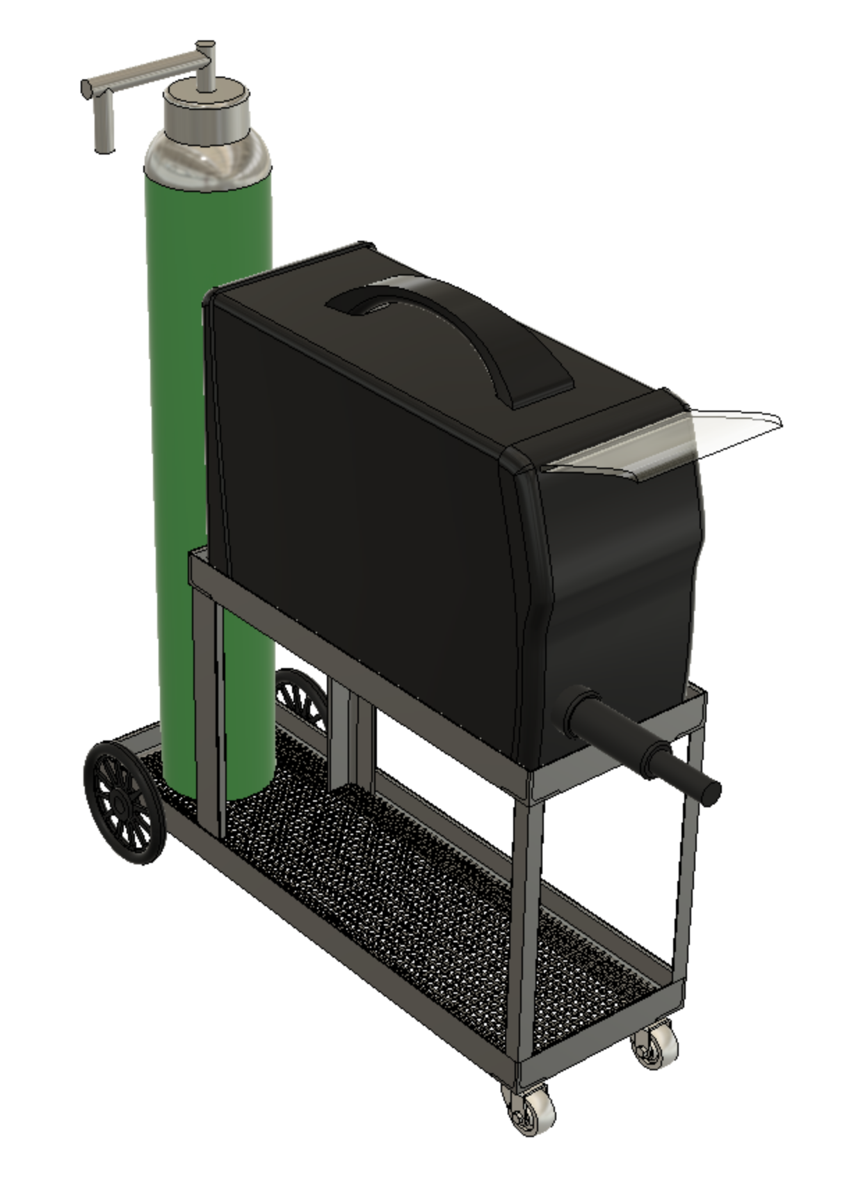

chtěl bych se zeptat, jak určit rozumnou výšku patra se svářečkou vzhledem ke stabilitě celého (naloženého) vozíku? Potřebuji, aby byl vozík co nejužší, proto ty L profily atd. (zadek může být trochu širší, čehož využívám pro zadní kolečka), zároveň by ale bylo fajn, vytáhnout svářečku do rozumné výšky, zhruba takto:
Je na to nějaké zlaté (rule of the thumb) pravidlo nebo nějaký doporučený postup?
Na obrázcích je výška patra 35cm, rozpětí zadních koleček zhruba 27cm, váha svářečky 15kg + drát (bombu nevím, ještě zkusím dohledat, ale vy asi představu máte).
Konstrukci samotnou plz neřešte, ani to, že je to ve 3D, zatímco vy byste to zvládli mnohem lépe na pytlíku od mouky.
Dík, T.

Pokud je lahev argon, můžeš ji položit a tím si snížíš těžiště. CO2 lahev musí stát.
Jinak je to spíše o tom po jak "hrbaté" podlaze s tím budeš jezdit. Pro případ, že by se ti to přece povedlo zvrhnout bych zvážil ochranný rámeček na redukční ventil.

Milan199 píše: 22. 5. 2021, 9:01 Pokud je lahev argon, můžeš ji položit a tím si snížíš těžiště. CO2 lahev musí stát.
Aha, zajímavé, to mne vůbec nenapadlo, ale je to CO2.
Milan199 píše: 22. 5. 2021, 9:01 Jinak je to spíše o tom po jak "hrbaté" podlaze s tím budeš jezdit.
Občas si jí půjčí soused a k němu to je nějaké hrkání. Napadá mne umístit hlavní madlo pro převozy za lahev (trochu alá rudl), pak by to asi měl člověk celkem pod kontrolou (svářečku asi přikurtuji).
Milan199 píše: 22. 5. 2021, 9:01 Pro případ, že by se ti to přece povedlo zvrhnout bych zvážil ochranný rámeček na redukční ventil.
Hmm, zvážím :)
Charon píše: 22. 5. 2021, 9:09 No kdyz na tu policku pod svarecku odlozis ctyrstovku sverak nebo stovku kovadlinu, nemel bych strach o prekoceni :D
Tam plánuji spíš lehčí věci :( Stočené kabely na vnitřních hácích, košík se základním nářadím atp. Ještě zvažuji i opačné uspořádání (svářečka dole), ale toto bych radši, řekl bych, že je i rozšířenější.

To asi ano :) Ale tak nějak jsem čekal nějaké všeobecně uznávané pravidlo pro rozumný kompromis (alá maximální poměr výšky těžiště vůči rozpětí základny tolik a tolik, něco takového). Btw. pěkná sestava, hezky se tam ta samotná konstrukce ztrácí :D

Navařil bych tam nějaká oka, kterými by se prostrčil kus trubky nebo jeklu.
Kdyby se to při transportu nebo jiné vypjaté situaci příliš naklonilo, tak se se to o ten jekl opřelo.
Prostě něco jako pomocná kolečka na kole, když se učí děcka jezdit.
Ještě lepší by bylo dát na konce jeklu kolečka, ale to by asi bylo zbytečně dokonalé.
Asi by to stačilo i bez koleček, jen jako pojistka, že to nelehne.

Ty male kolecka vpredu budou jezdit blbe. Neuvazujes o univerzalnim oji na vsechno? Nevim jak se tomu rika. Na masine nebo voziku je jen oko, ktere podeberes ojem a jedes. Mame to na vsem a je to supr. Ale zas, pokud to chces jen podrcavat uvnitr, bylo by oje na otravu...
Nebo lepsi: kolecka pryc, misto nich nozky a do jeklu co tvori fach na svarecku vrazit mensi jekly. Kdyz je vysunes, jedes jak s tragacem. A to uz jenomtak neprevratis ani venku.

výška poschodia v predu 65 cm, trochu nahnuté kvôli ovládaniu. šírka cca 40cm. 8kg fľaša na požičiavanie susedovi stačí (starý hasičák) a 20kg na veľa domáceho zvárania. B

Stabilita vyřešena vykašláním se na Potřebuji, aby byl vozík co nejužší :D (plus svářečka je dole).

Láhev bude pod tím madlem? Udělej si zarážky na dno láhve a oka na řetízky. Jinak když ti ujede dno láhve, tak by ti to mohlo lehnout na bok.
Přední kolečka máš moc u sebe. U těch mých Kemppin je zadek stejně a předek širší. V těch konzolkách na přední kolečka jsou oka na zvedání. Kemppiny mají vzadu takový jednoduchý parohy z trubek na kabely. Jednoduchá a fakt účelná věc.
To se k tomu budeš ohýbat k zemi, když ji budeš nastavovat?

Dík za tipy! Láhev tam bude fixovaná, to je v plánu, jen to bude pomocí šroubovaných doplňků, nechtěl jsem tam vařit něco na míru jedné konkrétní lahvi.
Na kabely bych tam také rád něco vymyslel, už koukám na https://www.weld.com.au/product/kemppi- ... port-unit/, to je to, co máš ty?
Předek už širší být nemůže, potřebuju se s ním kamsi vejít. Ale kolečka asi časem vyměním za variantu s brzdou.
V těch konzolkách na přední kolečka jsou oka na zvedání. - Zvedání za jakým účelem?
To se k tomu budeš ohýbat k zemi, když ji budeš nastavovat? - Už to tak chvíli provozuju a nemám s tím žádný problém. Ovládací prvky jsou zhruba ve 40cm. Na vrchní poličce mám přepravku s nářadím, to mi přijde praktičtější (přepravku časem možná nahradí něco sofistikovanějšího).

Svářečka dole je ptákovina. Kromě toho nešikovnýho ovládání taky bude nasávat všechen bordel ze země. A netvrď, že to budeš pravidelně vyfoukávat. Vykašleš se na to jako my všichni, až dokud se něco nestane (nepřidře větrák, neucpou větrací díry .... ) :)
