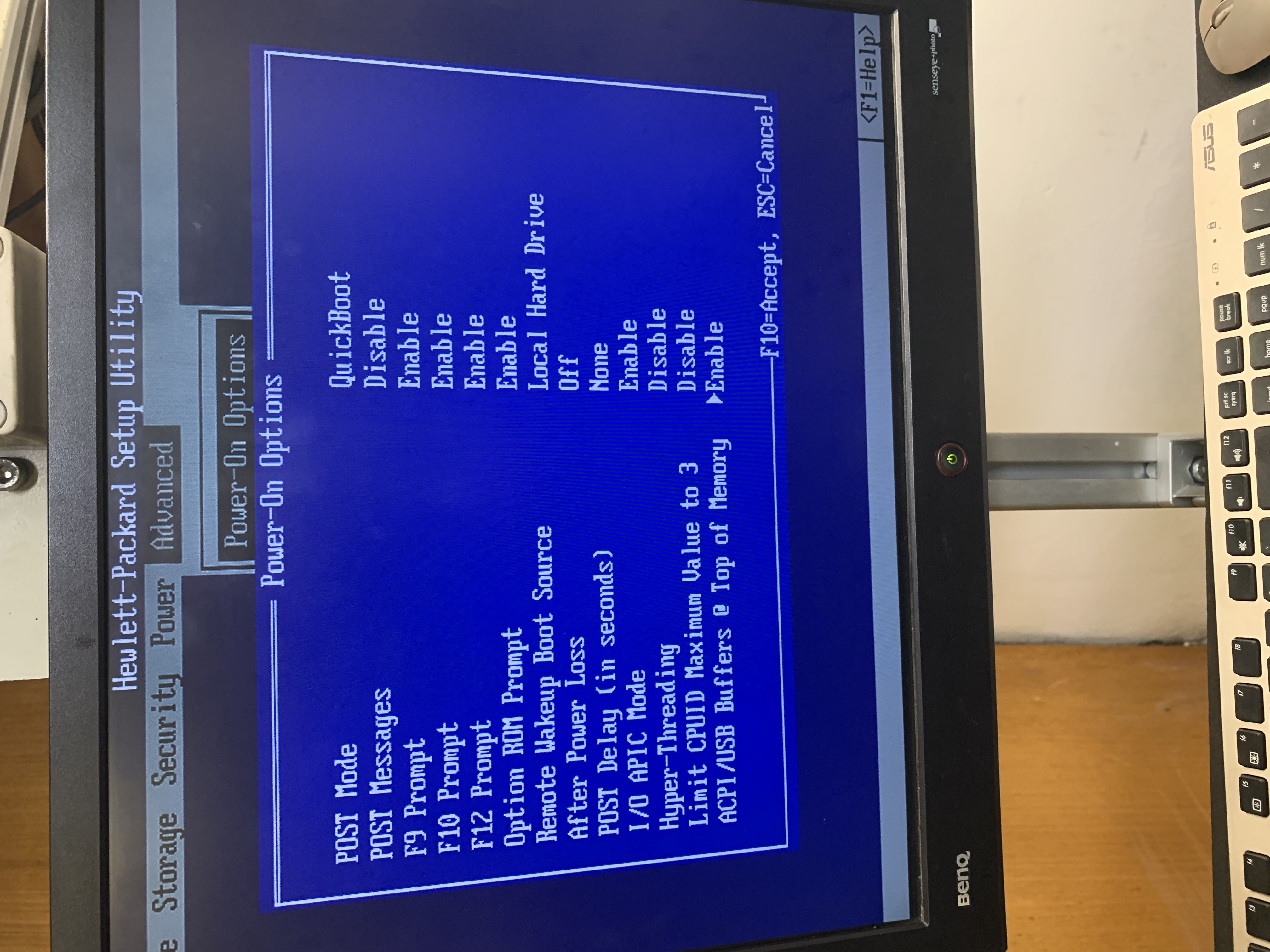

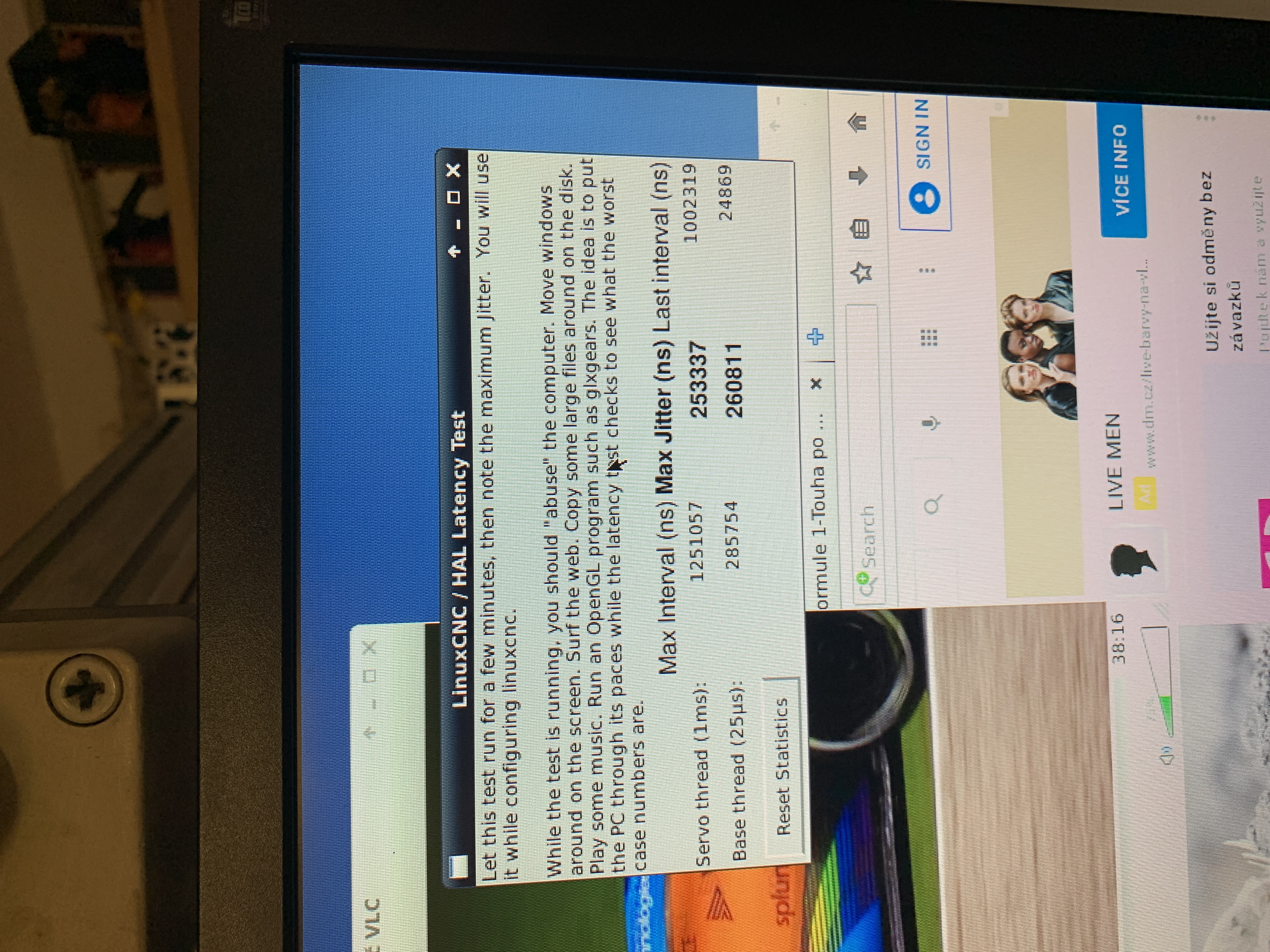

Tak jsem zapnul znovu test Latence a výsledek asi nic moc což už jsem věděl . ( 2x YouTube, a film v prohlížeči 2hodiny)
Mex v jiném vlákně psal, že když jedu přes Mesu tak ať to neřeším ,ale jestli je výpadek komunikace fakt kvůli tomu tak je to blbé.
Jestli chci aby rampa fungovala, tak musím mít i ten enkoder funkční a viditelný v linuxu?
Příspěvky: 23436
Příspěvek 13. 6. 2021, 4:56
Tohle je tragedie
To ani mesa nesrovna.
Mex to psal obecne nesmis ho brat uplne doslova.
tohle neklapne...
Zkus povypinat kraviny v biosu jako treba powermanagement a jine... a jestli tam mas nejakou grafickou kartu tak nejprve bez ni.
zz912

Včera jsem to trochu povypinal, a první výsledek byl 550 000
Potom jsem se dostal na 75 000
Ale po zapnutí programu na 200% to opět přestalo komunikovat. Asi fakt budu muset sehnat jiné železo.

Včera jsem ještě povypinal v biosu kde co .
Tady v těch záložkách skoro vše co šlo a už nechtěl ani ten BIOS naběhnout .
Vypnul jsem to tak dobře, že už jsem se do toho Biosu ani nemohl dostat 😳
Tak jsem to nechal asi pět minut a naběhlo to. Tak jsem raděj nějakou záložku zapnul.
I když jsem nevěděl co vlastně dělám, tak výsledek byl
Potom jsem pustil program na 200% na sucho bez materiálu a doběhl do konce bez výpadku.
Dokonce jsem k němu pustil i film.
Dvě hodiny a v pohodě.
Ale nic to nemění na to, že ten kompl stojí za prd.
Tak že tuhle část mám asi vyřešenou
