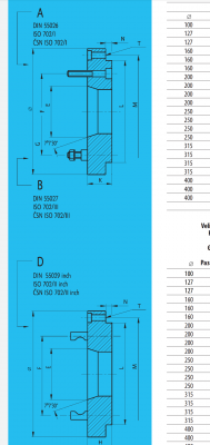

předem se omlouvám za nejspíš hloupej dotaz, ale kdo se neptá nic nezjistí. Mám SV18 RD s vřetenem ukončeným camlockem. Podařilo se mi získat lícní desku z RA se závitem. Je dobrej nápad vyrobit redukci z camlocku na závit, případně ji někde koupit nebo je to blbost a je lepší sehnat desku s camlockem?

Sv18 nemá camlock(ten vyapda jinak) a redukci bych nedelal radsi bych sehnal jinou licni desku

A budeš to mít hodně vysunuté, pak budeš mít pochybnosti tam upnout něco těžšího.
Příspěvky: 7597
29. 6. 2021, 8:53
žádnou redukci bych nepoužil
nebude to tuhý, budou s tím jen problémy
navíc jestli je to ten typ lícní desky co má z obvodu nastavovací šrouby a zezadu matice pro přitažení paken k tělesu desky, tak ta je akorát pro zlost
kup si třeba tady
https://www.tos.cz/sklicidla
moderní lícní desku a rovnou k tomu příslušnou mezipřírubu s camlockem a budeš mít vystaráno jednou provždy nafurt

Jasný, tušil sem že tam bude nějaký problém s tuhostí nebo házením. Díky moc za pomoc. Jen sem se teda všude dočetl že je tam camlock 5 tak teď nevím co je na tom pravdy :shock:
Příspěvky: 7597
29. 6. 2021, 9:35
na tom webu máš výkresy mezidesek
tak si to porovnej

Máš tam Bajonet B5.
Na obrázku dole máš camlock(vačkový zámek), nahore Bajonet.

Jo díky moc, už jsem na to koukal. Zedník nejsem, ale na soustruhu se zatím pořád učím :)
