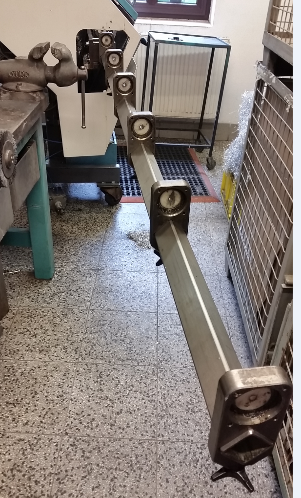

Zdravím,
zaujímalo by ma ako sa rieši podoprenie dlhého obrobku ktorý trčí mimo soustruh (z ľavej strany).
Nejakou staviteľnou podperou? Nemá niekto nejaké typy triky?

Používám takovýto "podavač" :
Na silnostěnném nerezovém jeklu 50x50x4 jsou vodítka ve kterých je ložisko a v něm je vložka z plastu, kterou vyměním dle průměru. Mám ty jekly v délkách pro 1,5 m a 3 m. Na 6 m tyče mám další 3m, který je na samostatných stojanech. Vodítka si nastavíš do vzdálenosti dle průměru materiálu, aby se neohnul a nevytahalo to z tebe střeva.
Těch systémů je kupa. Profi podavače mají půlená kluzná ložiska z Murtfeldu // třeba // a pumpuje se tam olej. Stačí i obyčejná trubka, která zamezí ohnutí materiálu, ale dělá to pekelný randál.

Kurňa máš to moc hezký! Taky musím něco kratšího zplodit.
