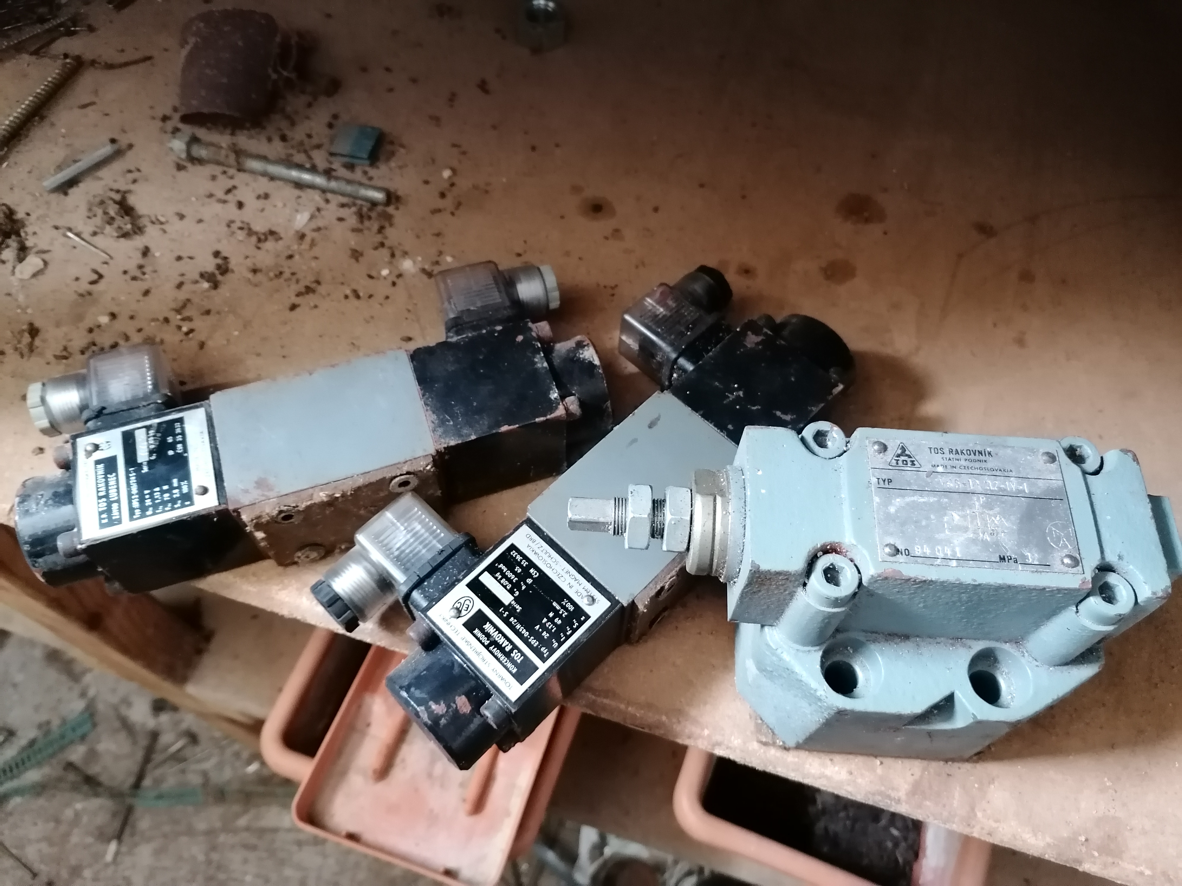

Potrebujem zistiť co to je a ku čomu sa používa

prosím, děkuju, solenoidy, elektromagnetické ventily :mrgreen:

Nevím teda, jestli je to úplně mimo mísu. Ty rozvaděče jsou třeba na CNC bruskách ;) . Třeba BDA atd. samo i na obyč z Hostivaře. Ty elektrohydro rozvaděče (vlevo) jsou asi na většině hydraulických verkách napříč Českem i Slovenskem. Tyhle jsou s přepínáním směru. Mají dvě cívky. Pod ně patří ještě kostka s holendrama na trubky/hadice. Je to k tomu přitaženy 4 imbusama. Pod tím sololitem jsou čtyři o-okroužky. Vývody P - tlak(pressure), T - nádrž/přepad (tank) a dva směrový vývody. To vpravo vypadá na pojišťovák.

No a jsi v sekci konvenční soustruhy :!: Mimo hydraulicky ovládaných kleštin, na nich napříč čímkoli tohle fakt nenajdeš.

TOS Kuřím, stroje rady FGS/FGSV majú tieto elektroventily na hydraulických obvodoch. Taktiež ten ventil je použitý na nastavovanie pracovných tlakov.
Zrovna v pondelok som mal rozobratú brúsku BUA16A, tiež má jeden dvojcievkový ventil, akurát na 110V.

Kromě ovládacího napětí na elmagnetech je důležité označení typu a hydraulická značka na štítku mezi konektory (na tělě rozváděče). Mělo by tam být něco jako MPRS xxxx, ale už si nevzpomínám přesně. Je to už nějakých 30 let, co jsem s tím pracoval.
