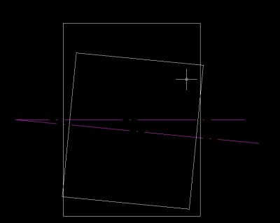

I na Štědrý den jsem se rozhodl pokračovat v renovaci soustruhu, namontoval jsem nový motor, dal řemen a ejhle.... Když jedu jedním směrem řemen sjede na jednu stranu řemenice, když otočím směr, jde naopak....
Samozřejmě že nevím jak to bylo na starém motoru jestli to dělalo taky nebo ne, ale když vidím jak jsou oleštěné řemenice tak asi dělalo....
A teď otázka proč to dělá? Já mám 2 myšlenky, buď má řemen po funkčním období a je vytahaný krajema, nebo nejsou hřídele(šroub a motor) rovnoběžně a tudíž při jednom směru řemen sjíždí k motoru a při druhém od motoru...
Zkoušel jsem ty hřídele jakoby srovnat a vypadalo to že by snad i to mohlo pomoct, ale dělalo to podložku 5mm na 200mm.
Přidávám i video... Jinak je to řemen XL.

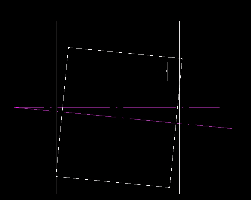

potraviny píše:S tím řemenem je to divný :( , pokud by kola nebyla v ose, řemen by jistě sjel a je vidět, že se zastaví v určitém úhlu. Tipoval bych na špatný řemen.
No já myslím že nejsou hřídele rovnoběžné, ale ne jako že jejich osy jsou v rovině a nejsou rovnoběžné, ale že jsou mimoběžné v prostoru... Nevím jak to říct, ale kdyby to byla první varianta tak by v obou směrech otáčení sjížděl na jednu stranu.... Když jsou v prostoru mimoběžné tak při změně tahu klouže na jinou stranu.... Nevím jak to vysvětlit, ani jak nakreslit, ale rukama to vysvětlit umim dobře :)
kovohemil píše:Zkus ho trochu více napnout.
To už jsem taky zkoušel, jak povolit tak napnout co to šlo, tlačili jsme do toho dva a výsledek pořád stejný.... :(
EDIT: Tak jsem to nakreslil.... Je to nárys, v půdoryse jsou osy rovnoběžné... A tady když jde řemen vrchem k Tobě tak má snahu sjíždět doprava, když jede opačně tak doleva.... Přemýšlím dobře?
