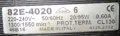

Zdravím Vás, a měl bych dotaz na jeden elektromotor, sice ne k pohonu CNC ale přece jen motor.
Je to jednofázový motor od větráku, vedou z něj tři dráty, hnědý, modrý, a žlutozelený. Žádná možnost více zapojení u něj není, a proto nerozumím jeho štítku. Chápu, že otáčky se mění podle kmitočtu sítě, ale že by se výkon změnil z 20 na 95W se mi nezdá. Nerozumíte tomu někdo?

Asi ital vymyslel novy fyzikalni zakon :D
Je to asi chyba, pochopil bych 80/95

Neni to chyba. Udava to rozsah prikonu. 20W bude platit pro minimalni zaberny moment, resp. chod na prazdno. Ta vyssi hodnota pak prikon pri maximalnim dovolenem zateznem momentu, resp. maximalni jmenovity. To urcite bude motor se stinenymi poly, ktery ma "hranatou" rychlostne momentovou charakteristiku s celekem jasne danym "kolenem" a tedy velmi vyraznou zavislosti momentu coby fce skluzu.

No jo :idea: , hranatý ten motorek je :mrgreen:
Ale vážně, je to možné. Motor se spouští v závislosti na teplotě zařízení a je možné, že uvádí příkon pro rozběh a provoz.
