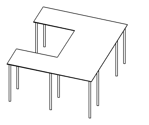

Potřebuju takovouhle obslužnou plošinu, zhruba 2x2 metry, výřez 1x1 metr, výška 1000. Musí to unést dva chlapy a metrák vybavení. Chtěl jsem to udělat z nějakého systému lešení, aspoň mi to přišlo jako dobrý nápad
Těch lešení je ke koupi spousta, ale u žádného systému si nejsem jistý, že to z něj půjde udělat. Navíc to nesmí být hnusné, nějaké halabala svařence ze kterých na všechny strany něco trčí a cetrisové podlážky bych asi nevydýchal. Zkušenost s lešením mám nulovou. Jestli se v tom někdo vyznáte, dejte mi prosím tip co použít
Díky.

Narovinu v jednopatrovem systemu nefunguje zadne leseni....i moderni systemy ktere sem kdysi pouzival museli mit pres dve patra zavetrovani...jinak se na tom nedalo delat, u leseni je vse s velkou vuli aby kdyz tam cakne malta to slo slozit rozlozit....to co potrebujes jsou presne spoje nohou-podlazky a takovej system neznam...to se bude muset navrhnout a vyrobit....navareni trubkovych presnych spoju na nejake profilove hlinikove desky...kdyz uz nechces hromadu zeleza.
A uz od pohledu plosina jen tak na nohou bez jakehokoliv zavetrovani nebude stabilni nikdy, bude muset byt slozitejsi

Je ještě hodně otázek. Například :
Bude stacionární, nebo se s ní bude hýbat ?
Bude se tam dělat s drobnými předměty // pak slzičkový plech // nebo by bylo dobré použít rošty ?
Bude mít zábradlí ?
Odkud povedou nástupní schůdky ?
Prostředí - průmysl - potraviny - venkovní ???
Obecně bych to svařil z jeklu 40/80/3 na výšku a pochozí plocha ze slzičkového plechu nebo roštů :

Díky, tak tím se to asi řeší, lešení ne, budeme svařovat
Bude stacionární, vnitřní (ve zkušební laboratoři - nejhorší co se jí může stát je, že ji někdo polije demineralizovanou vodou), zábradlí nebude (maj bejt opatrný), slzičkový plech, rošty i protiskluzný plast nebo guma jsou možné alternativy, schůdky povedou z prostředka naproti výřezu, zavětrování jsem nekreslil, tohle je jen ideové schéma) - to pro případ, že by měl někdo zrovna takovou plošinu ve sklepě a chtěl se jí zbavit

Určitě bych se za to zábradlí přimlouval. Z metru se sice dá bezpečně seskočit, ale kdybys klopýtl nebo couvnul a dole byly nějaké palety ...
To zábradlí je dobré udělat vyndavací a zastamdací - někdy se to hodí.

Udelat to nabytkarskou technologii nejakeho stolare jsi neuvazoval? Je to v podstate stolek a do interieru nejaka HDF, nebo MDF+naslapovy plech nahoru vyhovi.

Nebylo by dobré udělat jednotlivé menší "moduly" a ty pak sešroubovat k sobě, abys to mohl časem přestavět? Šel bych cestou svařovaných rámů z L profilu a přišroubovaných noh. Na to zinkované rošty. Kdyby to zavazelo, tak to rozmontuješ a nastavíš ke zdi. Kdybys ty nohy protáhl, měl bys i sloupky pro zábradlí (žetízek).

Nejlepší by byl nerez, nechat si to naohýbat z plechu a sešroubovat, jenže to už fakt leze moc do peněz. Tu truhlařinu bych nemyslel jako vyloženě nábytkové řešení, spíš tak trochu směrem k tesařině
ale asi to na tom železu + pozink nebo práškový lak nakonec skončí.
