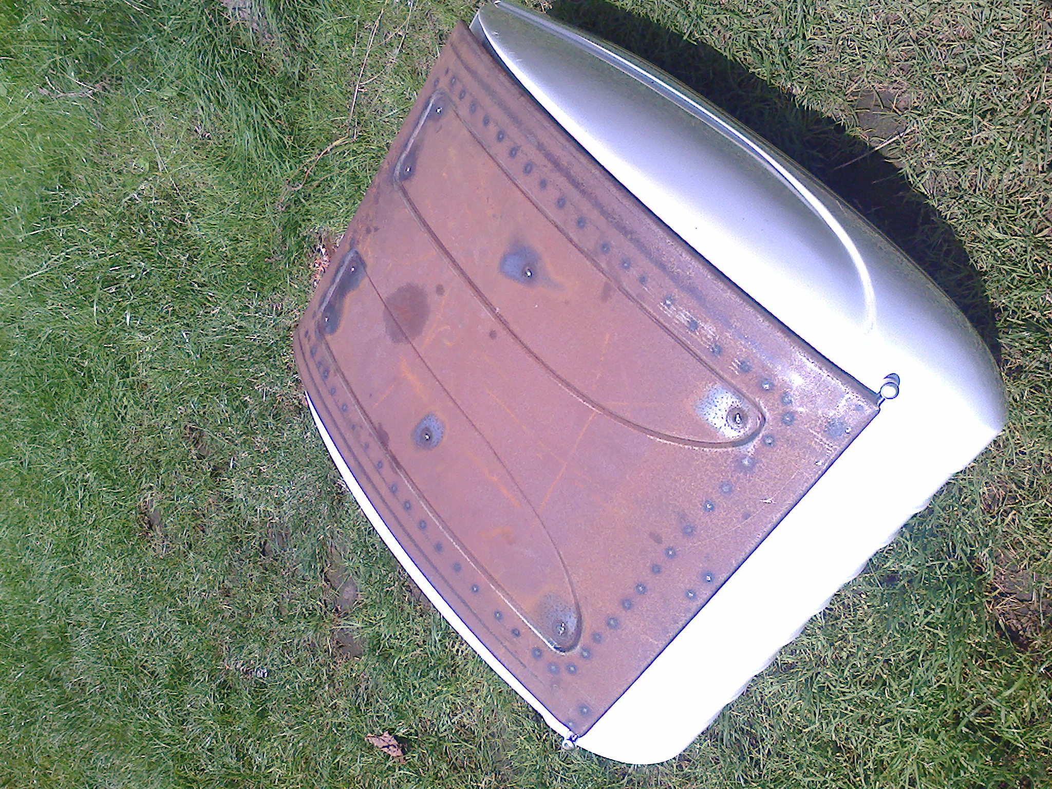

Tak jsem sobě vyrobil trochu větší signovačku a zkusil první výrobek -prolisy víka pav. Včera po práci navařit připravené lišty, stočit podle korby, navařit držáky osy, na první dobrou se mi to celkem i zamlouvá :roll:

vlkzhor píše: 24. 7. 2021, 3:44 Tak jsem sobě vyrobil trochu větší signovačku a zkusil první výrobek -prolisy víka pav. Včera po práci navařit připravené lišty, stočit podle korby, navařit držáky osy, na první dobrou se mi to celkem i zamlouvá :roll: víko pav.jpg
To je frajeřina - to tedy klobouk dolů. Vždycky jsem obdivoval kluky co dělali takové ty první prototypy aut. Někdy se na to dělaly štancny ze zinkové slitiny.

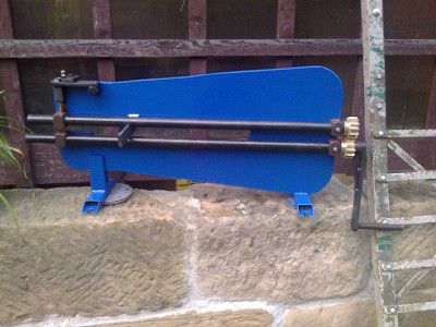

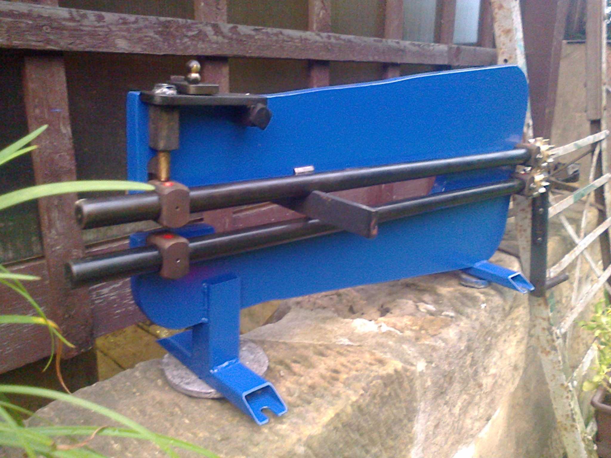

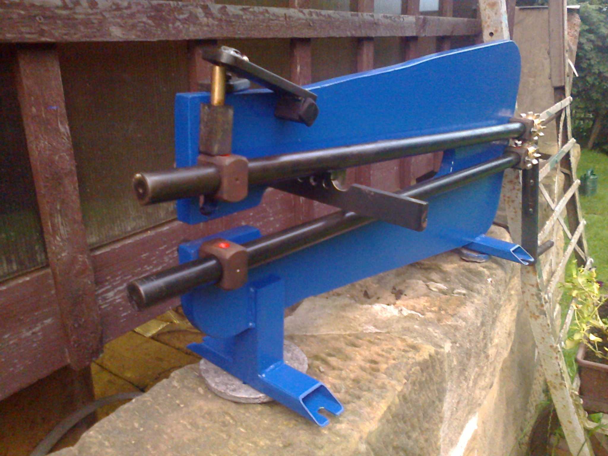

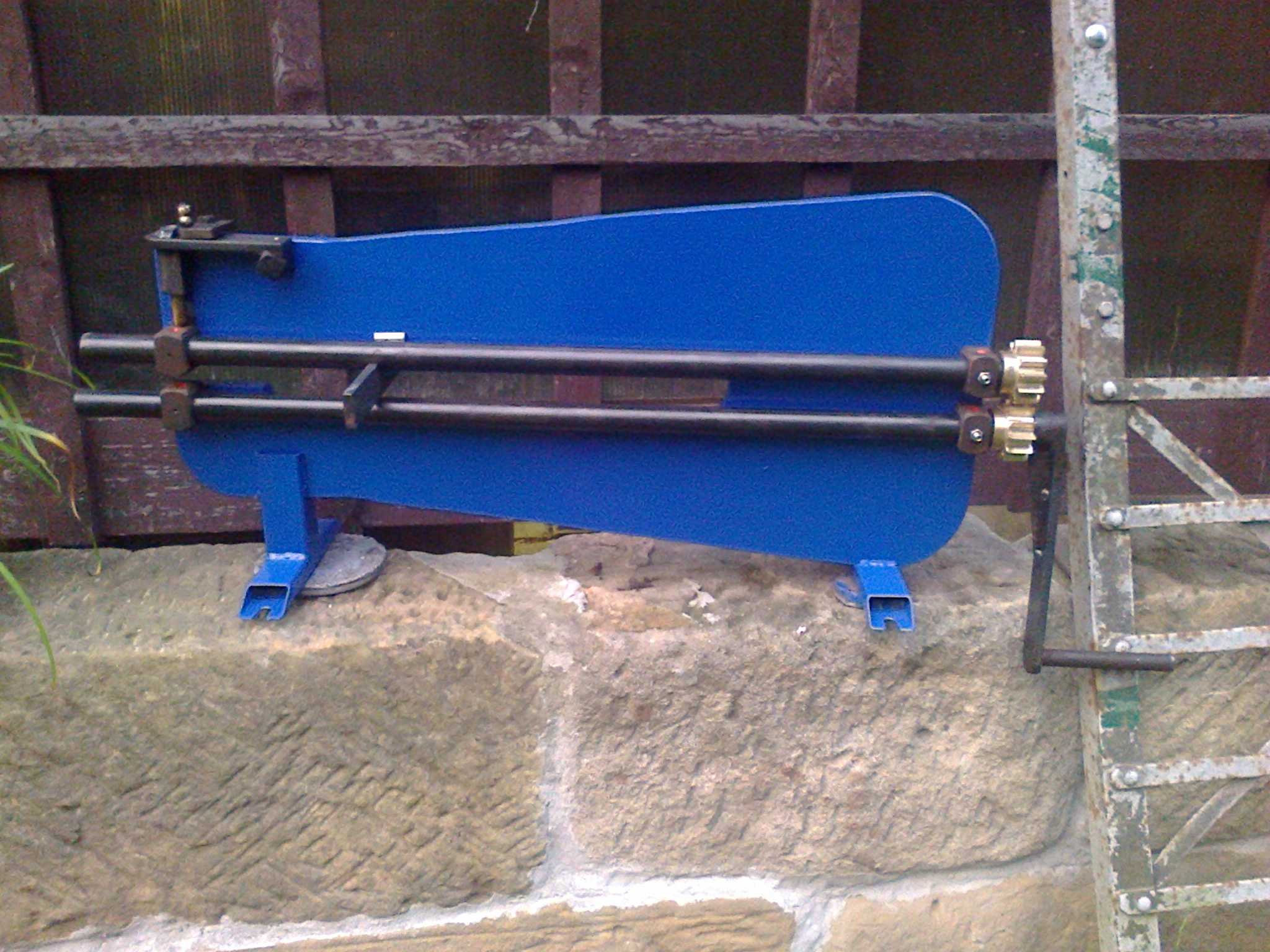

nebyly by fotky té signovačky ?
vlkzhor
Příspěvky: 114
Registrován: 30. 5. 2013, 9:01
26. 7. 2021, 8:06
Klika je vyndavací a zastamdací, mám tam i drážku pro pero, časem to osadím elektropohonem. Ještě pod to udělám nějaký fajný stolek s kolečkama a opěrnou plochu pod rolny, abych na něj větší kusy položil a měl to rovné.
