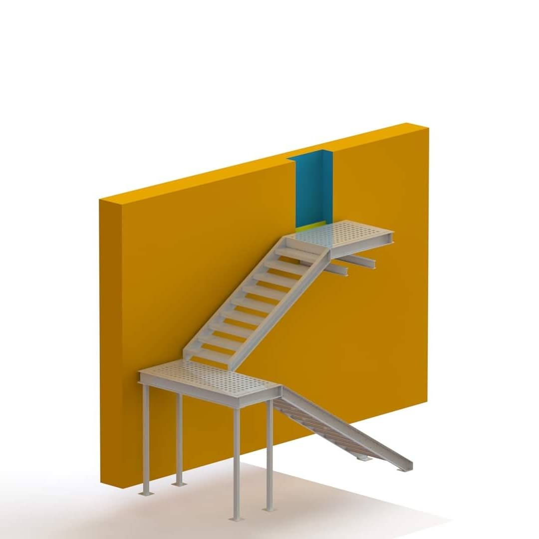

Já vrtal magnetkou do sloupku 100/100/5 36 díry a úplně v klidu :) Teď jsem dělal domů schodiště 80 děr do U200 14 vrtákem a šlo to jak po másle :D

Ten mustr na diry me hodne pobavil😀😀
Lify píše: 21. 7. 2021, 10:54 Já vrtal magnetkou do sloupku 100/100/5 36 díry a úplně v klidu :) Teď jsem dělal domů schodiště 80 děr do U200 14 vrtákem a šlo to jak po másle :D
Lify
Příspěvky: 1479
23. 7. 2021, 7:39
ovi-ivo píše: 22. 7. 2021, 9:36 Ten mustr na diry me hodne pobavil😀😀
:lol: Tak aspoň to je přesný 😆 nechtěl bych to rozkreslovat ručně 😁
Šikovnej nerozhodnej trpaslík
Věčný tazatel
