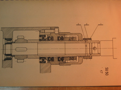

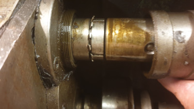

Občas se mi přestane točit závitová tyč na soustruhu. Kolík střižený není a vypadá to někde v převodovce. Tyč se normálně točí, ale jde velkou silou protočit, resp. při velkém odporu se zastaví. Ve spoji, který je na fotce se to neprotáčí. Setkal jste se s tím někdo, abych věděl co mám očekávat?

Pravděpodobně střížený klínek v nortonce. :shock:

Díky. Nevěděl jsem, že tam nějaký je. Myslel jsem, že je tam jen ten na hřídeli, jak je na fotce.

Vycházím z dokumentace. :wink:

Dle obrázku by to mělo jít možná i vyndat bez demontáže předního víka. :(

Neznám SU50, ale v sestavě na obrázku je prakticky nemožný, aby se střihlo něco jinýho než pojistný kolíček poz "3", takže buď je to tím nebo něčím jiným mimo tenhle výkres. "Střihlý pero" je fráze co lidi rádi používají, ale v praxi jsem se ještě nesetkal, aby bylo správně dimenzovaný pero skutečně přestřižený. Vymlátí se drážka i pero, pero vypadne, někdo ho tam zapomene namontovat :), ale na skuzečněj střih je většinou bohatě dimenzovaný. Počítá se na otlačení.
