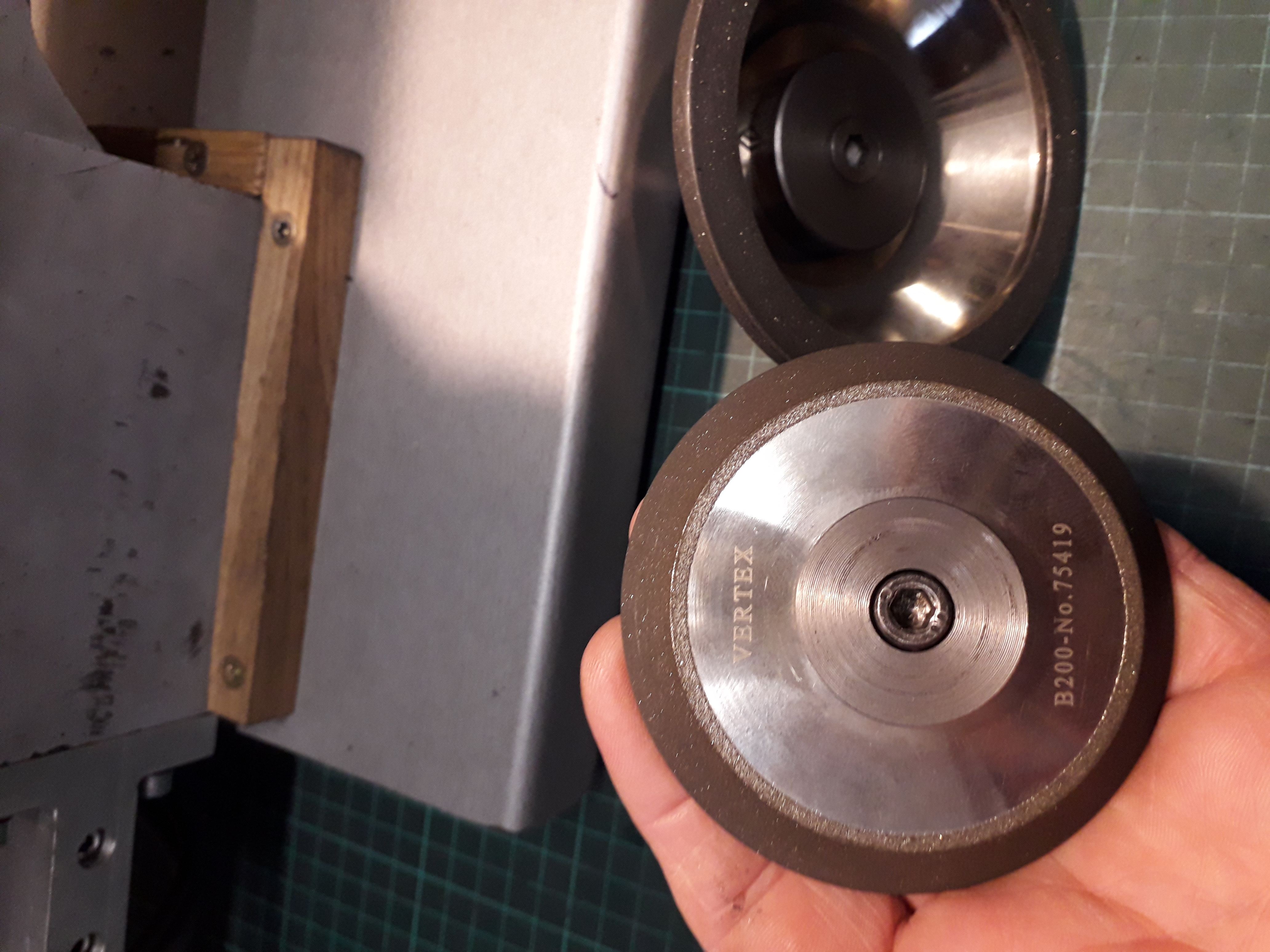

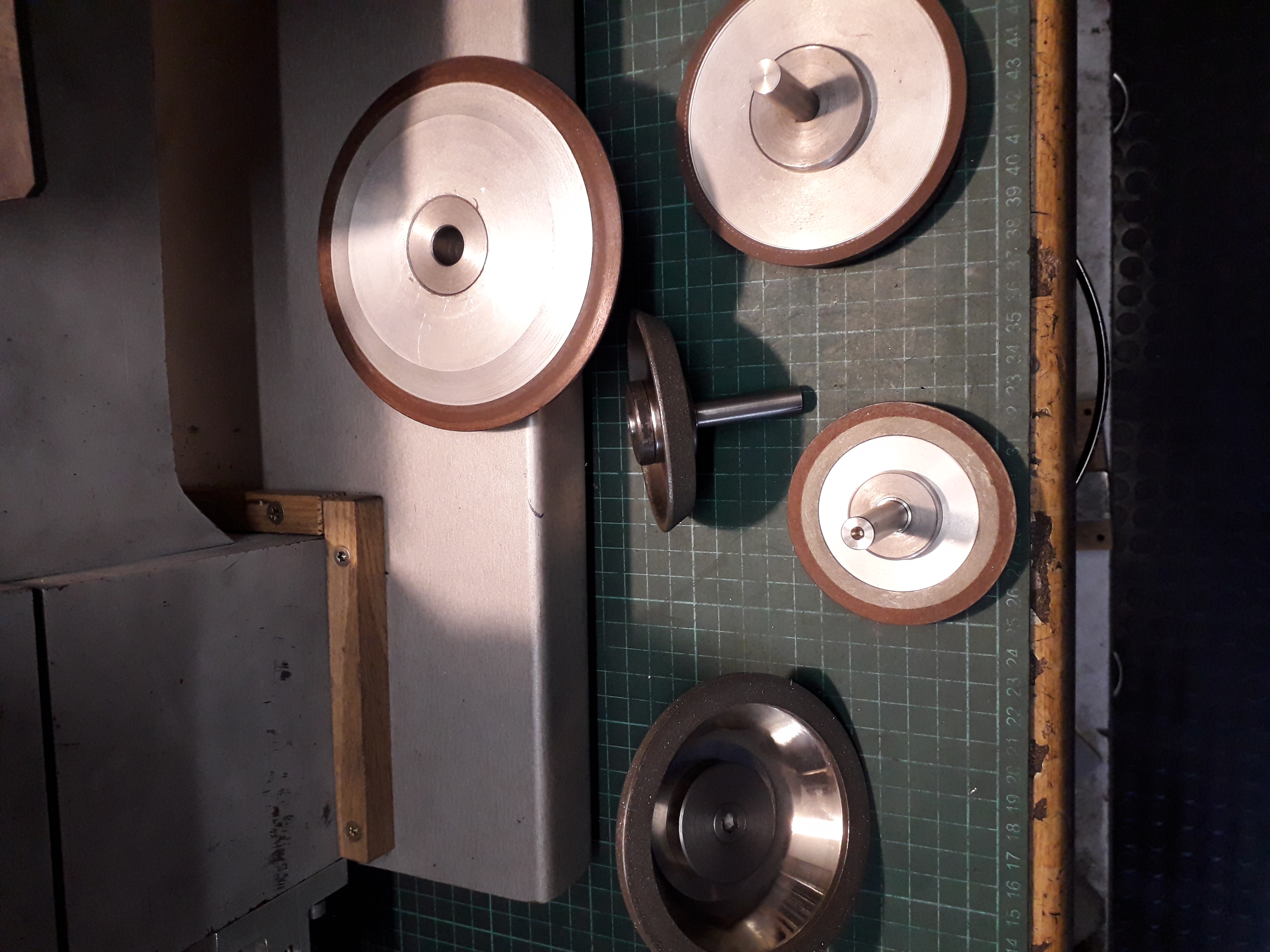

Já používám čínské diamantové kotouče už řadu let. Kvalita pro kutila dostatečná. Pokud jsem ale objednal CBN kotouč, tak vždy přišel kovový kotouč s práškovým povlakem a jestli je to kubický nitrid boru, to netuším. Klasický CBN kotouč na keramické vazbě se dá údajně orovnat, kdežto ten kovový NE! Brousí to tvrdokov celkem slušně, ale raději bych si připlatil a koupil z toho vbtools.

Miltech píše: 7. 8. 2021, 4:37Klasický CBN kotouč na keramické vazbě se dá údajně orovnat, kdežto ten kovový NE!

Miltech píše: 7. 8. 2021, 4:37 20210807_171300.jpg Klasický CBN kotouč na keramické vazbě se dá údajně orovnat, kdežto ten kovový NE!
To je naprostý nesmysl - když si dám (mám) na brusce diamant (nebo CBN - to je skoro stejný) s bronzovým pojivem, tak před prvním použitím ho samozřejmě musím orovnat (protože nový kotouč i na sebelepším unašeči nebo přírubě vždy nepoužitelně hází), to samé když potřebuji hrany a nebo tvar - opět ho musím orovnat - prostě kdyby nešel orovnávat, tak by jaksi byl k ničemu.

Jestli jde i ta brusná vrstvička na CBN kotouči "orovnat", tak to by mě zajímalo. Po broušení hranou je vrstvička pryč a objevil se podklad...kov. Já jsem zmiňoval, jaké kotouče pod označwéním CBN pošle číňan.

Miltech píše: 9. 8. 2021, 11:04 20210809_114816.jpg Jestli jde i ta brusná vrstvička na CBN kotouči "orovnat", tak to by mě zajímalo. Po broušení hranou je vrstvička pryč a objevil se podklad...kov. Já jsem zmiňoval, jaké kotouče pod označwéním CBN pošle číňan.
Nějak nechápu o čem je řeč.
Buď je CBN/Dia kotouč jednovrstvý - (SL - single layer) - typicky s galvanickou niklovou vazbou, pak se neorovnává, ale pouze oživuje a to víc než opatrně. Protože pokud je brusivo pouze v jedné vrstvě, tak jaksi orovnávat není co - kotouč brousí, když vrstva zmizí, tak se nechá zgenerálkovat u výrobce (pokud se to vyplatí). Typicky to jsou speciální kotouče pro zákaznické přesné tvary (pro hobíka nechápu k čemu by byl ) malá tělíska, nebo galvanické řezací kotouče na planžetě. Co bys s takovým kotoučem na U2 dělal, s prominutím, nechápu.
Nebo je to ta klasika ("s vrstvou") a pak je pojivo "vrstvy" buď nějaká pryskyřice, nebo keramika a nebo opět kov - ale sintrovaný, tj. NE galvanika - typicky bronz, v ojedinělých případech (nemá smysl na hobby diskuzi vůbec řešit) i jiný kov. Ale brusiva je vždy "nějaká" vrstva - prostě NENÍ jednovrstvý.
Třetí kategorií, nabíjené kotouče, tady opět vůbec nemá smysl řešit.
99% kotoučů, na běžné ostření SK nebo HSS nástrojů, co se s nima běžný člověk může setkat jsou té druhé kategorie - mj, v objednávce u normální firmy (tj. ne číňana) se objednává konkrétní tvar, rozměry, zrnitost, pojivo (keramika, pryskyřice, kov a jaký) , koncentrace a šířka a tlouštka vrstvy.
Takové kotouče se PAK běžně orovnávají - jak po nasazení, tak za provozu.
Včetně těch s pojivem bronz (přesně sintrovaný bronz).

btw - pokud je to na té fotce toto
https://www.vynckier.biz/en/dsgh-1
tak to je jednovrstvý kotouč s galvanickou niklovou vazbou.
Typické použití je do čínských špicovátek :lol: na vrtáky a nebo pro multimilionáře.
Jediný důvod, proč se to číňan dělá, je v tom, aby životnost nebyla zbytečně vysoká :) a výrobní náklady měl absolutní minimum (viz kolik toho bortu tam je).
