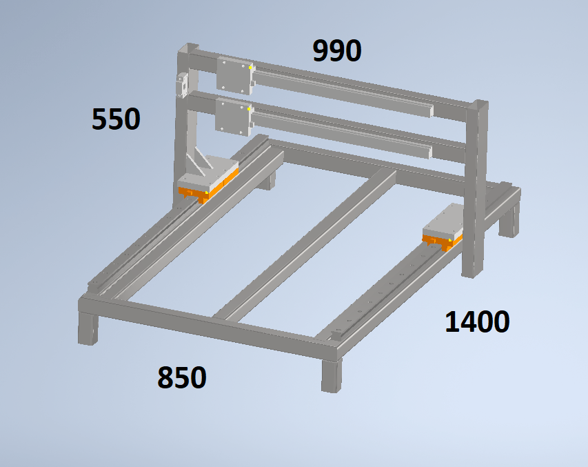

Zdravím zdejší komunitu,
již dlouhou dobu přemýšlím o stavbě CNC, jako inspiraci jsem bral videa z YouTube. Zde se mi nepovedlo najít nic podobného mému návrhu a účelům.
Abych to upřesnil, chci se věnovat dřevo obrábění, koupil jsem si z čínské CNC 3018, převážně jsem si chtěl vyzkoušet, zda-li mě to vůbec bude bavit. Jenže pak mi velikost ani tuhost již nestačila.
Chtěl bych se dostat na přesnost polohování alespoň 0,1mm a méně což si myslím, že by neměl být problém.
Díly které již mám:
3x krokový motor wantai nema 23 3Nm
3x driver DQ542MA
2x zdroj 350W 36v
1x "breakout board" DB25
2x 2 metry lineárního vedení THK 35
6x vozíky HSR-C (nejspíš)
To lineární vedení bych chtěl rozříznout abych se dostal na 2x 700 + 2x1300.
Většinu rámu chci dělat z jeklu 50x50x5 a most (jekl v pravo a v levo) bude 80x40x4
Chci objednat kuličkové šrouby a vřeteno asi ebay. Šrouby SFU1605 a nebo SFU2005, nejspíš s přesností C7 a jednoduchou maticí, případně kdyby se mi podařilo najít šel bych do C5, stále s jednoduchou maticí. Vřeteno bych si představoval čínské 1,5Kw s kleštinou ER16.
Na obrázku jsou zapsané délky jeklů.
Chtěl bych se zeptat zdejších členů jestli to bude fungovat a nebude se to nějak extrémně kroutit nebo ohýbat. Děkuji Vám

Máš pěkný rozměr, akorád na litinovou desku. Tak bych se na rám z jeklů vykašlal a základ udělal na té litině. Získáš tuhý chvění tlumící základ, rovinnost bez nutnosti obrábění v kooperaci. Takovou desku můžeš koupit do 20 000Kč.

Nejjednodušší pokus uděláš, když si ten jekl podložíš na koncích a přitáhneš ke stolu a pak doprostřed klepneš nějakým kladívkem. Uslyšíš jak to bude "hrát". Tak stejně ti pak bude muzicírovat i ta mašinka, což bude mít za následek lámání nístrojů a produkci zmetků. Tahle konstrukce je prostě něco jako ladička. Bude to vibrovat.

Děkuji za odpovědi.
Rada s litinovou deskou je super, také jsem nad tím přemýšlel, ale je to trošku mimo rozpočet. :/ Takto by rám vycházel na pár tisícovek.
Nebo existuje nějaký tuhý materiál s vysokou tlumivostí za minimum peněz?
Nevím asi jsem nenapsal, že to nechci provozovat jako podnikatel a výrobky prodávat. Jedná se pouze o moje hobby, proto do toho nechci rvát úplně hromadu peněz.
A asi jsem nenapsal, že ideální cenovka by byla pod 20000. S tím že nějak počítám cca 6000 šrouby, 6000 vřeteno. Lineáry jsem splašil za 500 nebo nějakou takovou cenu a celkově pohony asi za 4-5000.
