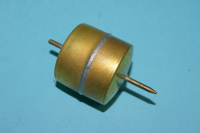

plovák karburátoru
Příspěvky: 10253
9. 8. 2021, 5:30
Zdar chlapci .
Potřebuji spáchat pár podobných plováků průměr asi 42mm ,jakou sílu mosazného plechu použít ? 0,1 0,2 0,3 ? zkusit kovotlačitelský způsob na soustruhu? Plech se prodává polotvrdý asi bude chtít vyžíhat .Díky za rady.

Tyhle plovaky do kejvacek a panelek se daji porad koupit, ne?
Nebo potrebujes nejaky special? Ja jich jako kluk par opravoval a ten plech byl celkem tlusty, rekl bych 0.3mm nebo mozna i vic. Kdybych to mel delat od nuly, tak jen stocim plech valcove casti na zkruzovacce a na tupo spajim a k tomu pripajim podobne jen plocha vystrihnuta cela. Ony i ty pulky originalne tazenych plovaku byly pajene na tupo. Kdybych chtel byt prukopnik, tak zkusim 3D tisk tela plovaku z benzinu odolneho filamentu (PA, PPA, PPS, mozna i PETG). Jehlu ventilku porad mosaz, vtavenou nebo vlepenou nebo sroubovanou do tisku. Ale tesnost a odolnost by urcite potrebovala trochu vyvoje...

zletovat z troch casti?

Taky mi připadá nejjednodušší vytlačit lehce klenuté dýnko s obrubou v řádu mm a naletovat to na středový „prstýnek“. To se dá vcelku snadno zvládnout i na normálním soustruhu.

Presne takhle jsem delal male kotliky na modely parnich stroju
