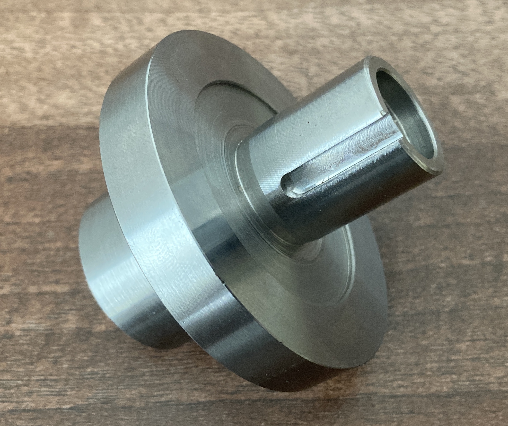

Planujem v kooperacii vyrobit davku prirub na tuto brusku. Uz mam nejak plne zuby kolobehu vymena-orovnanie-vyvazenie kotucov :) Ciel je tuto cinnost minimalizovat.
Chcel by som sa opytat na dve klucove veci pri navrhu, ci ma zmysel:
1. Bolo by vhodne vyrobit z duralu? Samozrejme za predpokladu, ze na priruby budem v podstate pozerat ako spotrebak. Dovod: ochrana hriadele vretena, nech sa radsej vymacka priruba, mensia vaha, lahsia vyroba, predpokladam ze by stacil cnc sustruh tym padom.
2. Co sa tyka tocivosti, NUA ma prave a lave. Malo by zmysel spravit iba prave a pouzivat na lavej strane s podlozkou pre perodrazku na styl KM matic? Dovod: vacsia univerzalnost, rovnaka sada kotucov pre obe strany. Profi priruba ktoru mam ako vzor ma tiez perodrazku.
Chapem, ze samozrejme k nejakej tej vymene dojde, lebo tych kombinacii je hrozne vela, ale ciel je minimalizovat co sa da. Vyvazovanie by som vyriesil tymi vykrojenymi podlozkami namiesto teliesok.

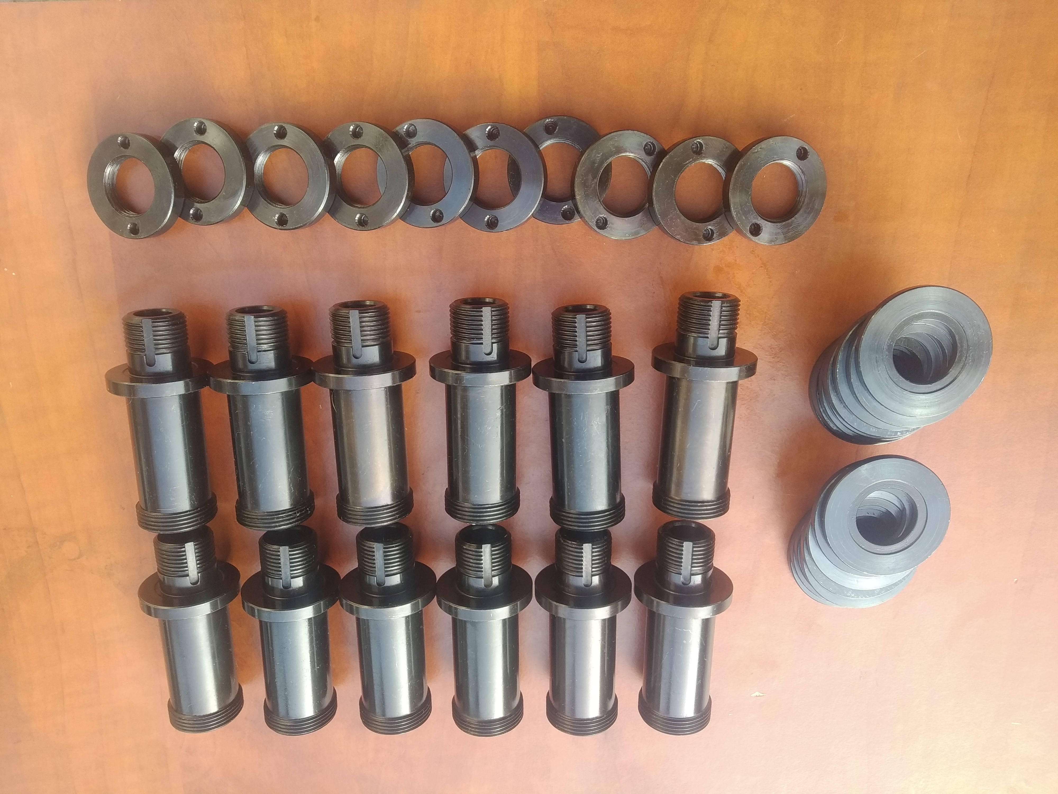

Neřeším vyvažování neb největší kotouč je opravdu hovado o průměru 100mm :) , nejčastěji 50-75, moje příruby jsem nemohl z důvodu toho, že se chovají v podstatě jako prodloužené trny udělat z duralu, ale musel jsem je dělat z oceli, pokud můžu radit, tak je asi lepší využít jen malý průměr materiálu s drobným osazením a dál to řešit podložkami, ušetříš si spousty materiálu, práce, peněz atp. stejně co příruba to kotouč, jakmile to stáhneš tak už to nepovoluješ
Příruby jsem komplet brousil abych byl schopný dosáhnout házivosti i při nejdelší přírubě o délce 75mm do 0,02 na průměru pro kotouč, závity jsou soustružené, příruby mají kužel a na kuželu je ještě 3mm drážka pro pero, každopádně je s tím prcačka exkluzivní, na kšeft bych to nedělal :wink:
Předpokládám, že na nua25 má princip shodný s bn102, tam bych se duralu nebál neb ti přímo přírubou prochází ocelový trn, sám jich mám tak několik na 102 a 101 nasazených a pro případ cbn nebo dia kotouče i přímo vrtaných bez zajišťovací matice, už jsem to sem fotil, dokonce bych se spíš přimlouval u varianty pro kotouče s 32mm otvorem dělat vše jen pro 20mm a k tomu osazenou podložku na 32 a v čele pojišťovací šroub přímo na druhou stranu= ušetření další varianty pro různé průměry otvorů kotoučů :wink:

Mam zopar info o vyrobe prirub, ktore s najvacsou pravdepodobnostou budem realizovat, skusim heslovito.
- Polotovary s pridavkami na brusenie cela, priemeru a vnutorneho kuzela a s kratkym upinacim zavitom M20x1.5L cca 17 eur/ks (material ocel 11)
- HSS vystruznik pre kuzelovu dieru 170e, odstruzi sa asi 0.3mm materialu.
- Plan by bol taky, ze polotovary by som vystruzil, a nasledne podla potreby dorezal zavit pre prislusnu hrubku kotuca a dobrusil. Zavitove ocko cca 30eur. Alternativa je polotovar bez zavitu, vtedy je moznost vyberu pravy/lavy.
Cize podla mna nizsie ako na 25e/ks s rezervou nie je z mojej strany realne sa dostat, aj to stylom do-do. Termin radovo v mesiacoch, mojim tempom este viac :)
Samozrejme este chybaju upinacie matice, dufam,ze to by sa dalo v nejakej forme kupit ako hotovy produkt.
Ak by mal niekto este zaujem, nie je problem dat narobit viac polotovarov.

ja mám rozrobené (do-do) príruby a postup je nasledovný:
-polotovar
-brúsenie/vystruženie kužeľa
-nasunúť na trn a brúsiť vonkajšok, hlavne prebehnúť priemer a čelo, kam sa opiera kotúč.
teoreticky by brúsenie vrchu šlo vynechať, ak budú polotvary presné a budeš to upínať presne. alebo sa v niečom mýlim?

Ta cena by bola za "neobrusenu" prirubu s vystruzenou dierou. HSS vystruznik by na tych cca 50 kusov mohol vydrzat...ja mam v plane 20 kusov.
Cize presne ako pises, dobrusit v delicke na trni.
