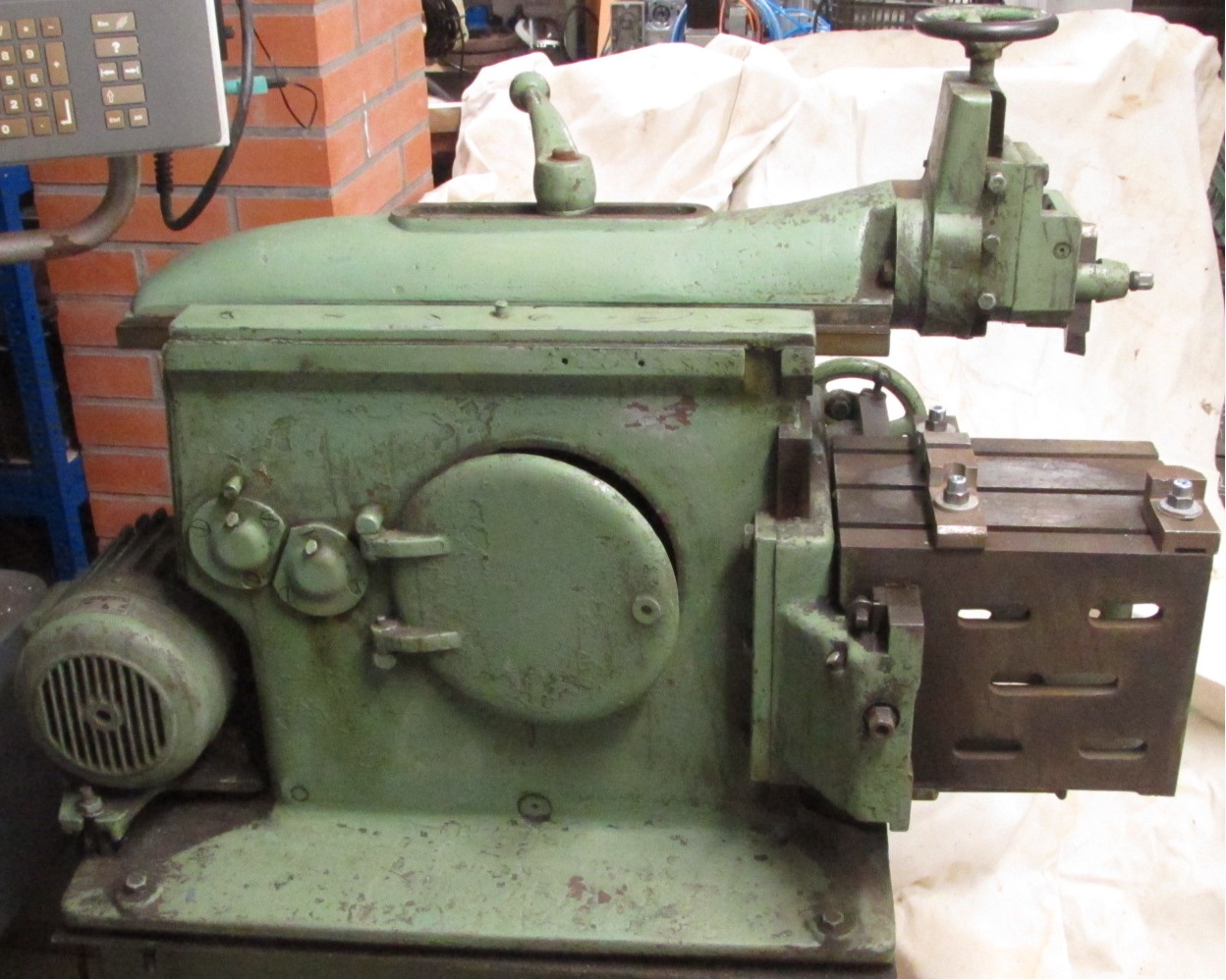

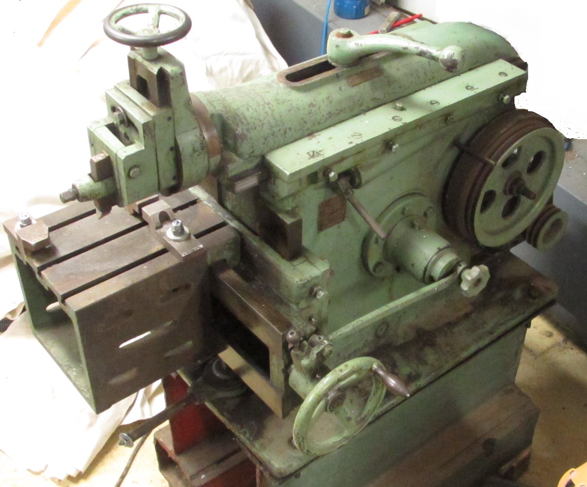

Dokázal by někdo identifikovat výrobce a typ? Typový štítek tam schází, ale podle motoru a několika nápisů (mazání, řazení rychlostí) je to asi z Německa (a bylo to z Německa i přivezené). Původní barva byla šedá, tou zelenou to jen nějakej matla zgenerálkoval. Díky.
Tady máš mojí galerii s fotkama šťouchání drážek na MS200. Měl jsem pak ještě HO20 a teďka už nemám ani jeden, ale drážek jsem na nich udělal spousty.
https://zbynaaa.rajce.idnes.cz/seping_MS200_HO20
Klopp? Dělal spoustu typů, velikostí. Klopp Schnellhobler.QNX píše: ↑12. 8. 2021, 11:11 Dokázal by někdo identifikovat výrobce a typ? Typový štítek tam schází, ale podle motoru a několika nápisů (mazání, řazení rychlostí) je to asi z Německa (a bylo to z Německa i přivezené). Původní barva byla šedá, tou zelenou to jen nějakej matla zgenerálkoval. Díky.
GeeSnake: Nevím. Snažil jsem se to hledat podle fotek, prošel jsem jich stovky, ale podobnou jsem nenašel.
