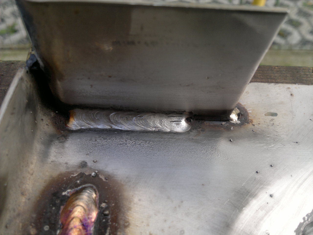

Dneska jsem prvně v životě zkoušel svařování nerezu elektrodou. Nebyl to žádnej konkrétní projekt, prostě jsem objednával silnější elektrody na obyč ocel a drát do COčka, tak jsem tam na vyzkoušení přihodil ještě deset dvojek na nerez. Vařilo se s nimi velice pěkně.

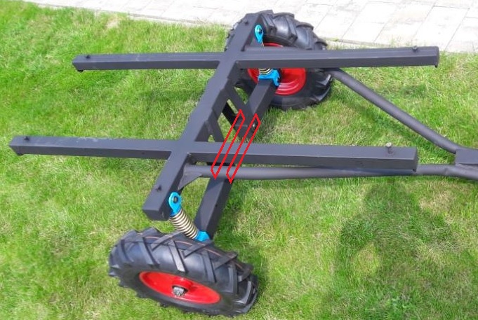

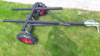

Pro mladýho přívěsnej vozíček ke čtyřkolce. Dělal jsem ze zbytků, co jsem měl doma, kromě koleček, pružin a upevňovacího zařízení (žehličky). Chybí korbička, na kterou už nemám zbytky. :)

Tie pružiny ma zaujali - to sa dajú také bežne kúpiť (prípadne kde) aj s tými modrými úchytmi? Aj kolieska sú šikovné...

Pružiny jsem kupoval tady: http://www.webareal.cz/webareal-cz
Kolieska jinde; tyhle maj akorát drobnej nedostatek, že nemaj mezi ložiskama rozpěrnou trubku, takže se matice nedá dotáhnout na fest a je potřeba jí zajistit závlačkou. Zkoušel jsem to rozlisovat a doplnit jí, ale šlo to přes kuličky a nechtělo se to hnout, tak jsem to vyřešil tou závlačkou (respektive kusem výpletu do kola; závlačky bych musel kupovat) :) .

Zaujimava konstrukcia podvozku. Som zvedavy, kolko vydrzi.
Aka je planovana nosnost a pouzitie?

pafik: jaký je důvod obrácení těch šípů? Pár výztuh bych dodělal. To oje bych protáhl až k nápravnici a vyztužil bych uchycení těch ramen - ty plocháče. Pak ještě spojil do obdélníku ty jekly pod korbu a uchytil k tomu ojeti.

pafik> mas to pekne zpracovane, ale zda se mi nedostatecny bocni zachyt ramen tim ulozenim v plochacich. Predpokladam ze v tech pruzicich jednotkach mas nejake stredove ulozeni nebo tlumic, ktery slouzi jako zachyt podelnych sil na rameno, ale nepomuze s bocnimi. Popremyslel bych aspon o pridani vyztuhy viz nakres

Moc to komplikujete chlapci.
Čtyřkolka je dětská, nemá homologaci, ergo nesmí na silnici. Mladej bydlí na vesnici, tam se to tak nebere, ale stejně, silnici tak maximálně přejet z jedný polňačky na druhou.
Jedno kolo má nosnost 170 kilo. Čtyřkolka samotná má hmotnost 110 kilo. Co si tak myslíte, že to utáhne? Sice je to navrhnutý tak, aby se na to dal dát metr dřeva podél (korbička 110 cm), ale pár kousků, ne celej metr. Ten má nějakou tunu tuším :) . Jelikož kola nejsou ani hnaný, ani bržděný, tak je asi fuk, jak jde vzorek. Ale není problém přehodit navzájem.
Ty plocháče maj dole při ložisku vevařenou tyčku pr. 10 (není to moc vidět), takže i proti pohybu dopředu-dozadu to bude vyztužený dostatečně.
V těch pružinách není žádnej tlumič, je tam jen zaletovaný 3mm nerezový lanko, aby se to nerozpadlo v ruce při montáži nebo při manipulaci s vozejkem. Zdvih je cca 4 cm, Spíš na efekt, ale vyhrál jsem si :) . Nejlepší bylo ohřát celej ten úchyt na teplotu tavení pájky a neroztavit při tom to lanko .
