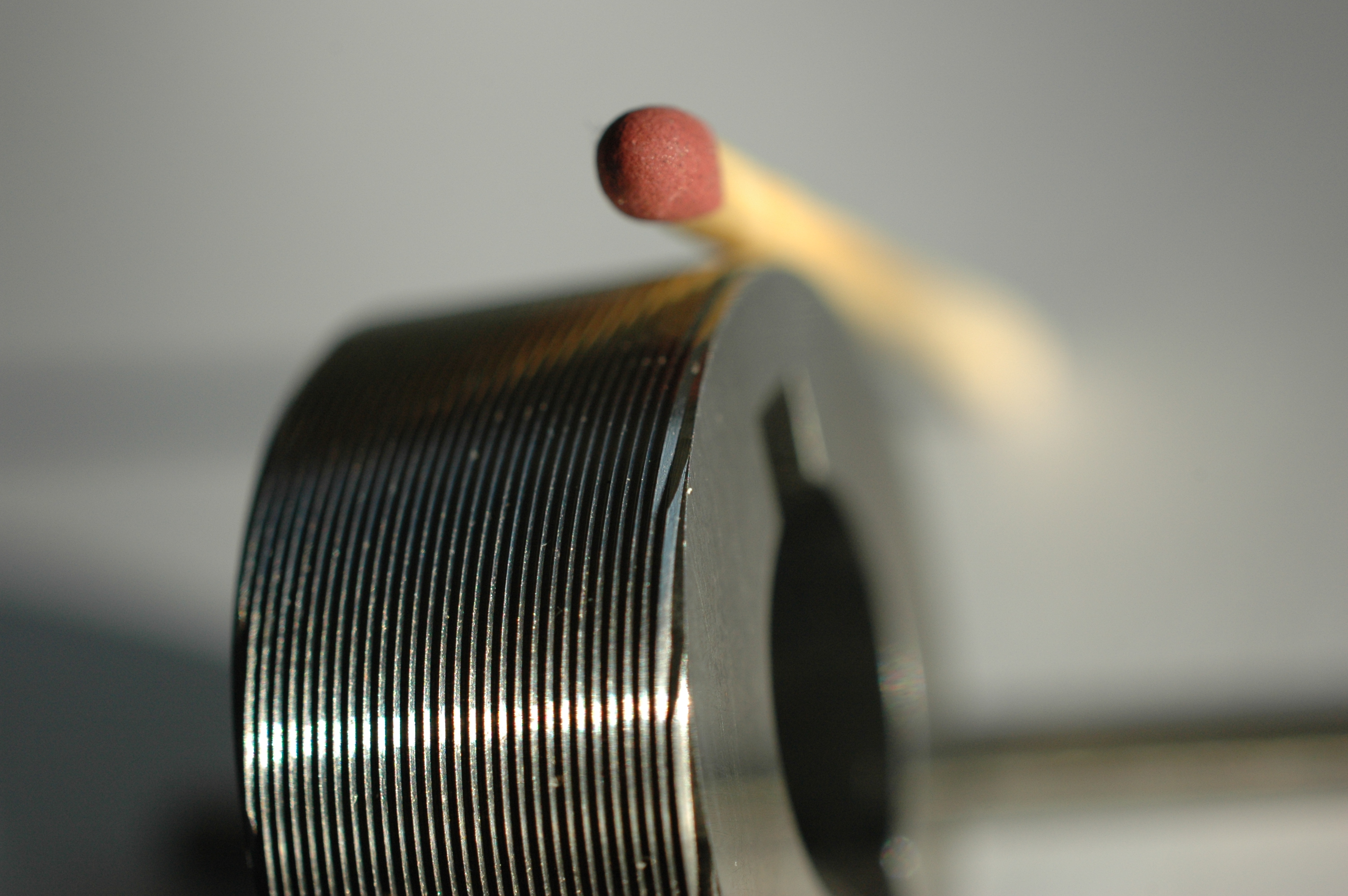

dvou desetinový zapichovák tož to konkuruješ jistému uživateli, který taky srovnává výrobky se sirkou...

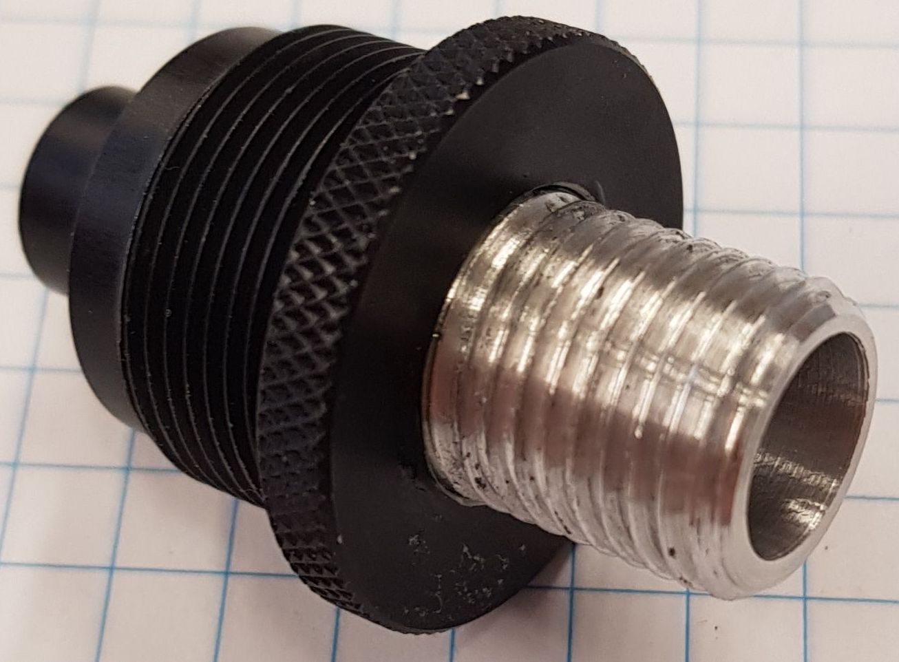

Když bastl, tak teda bastl: dodělaný závit UNF 1/2"-20 na koncovce hlavně větrovky FX Bobcat.
Určeno pro připevnění moderátoru.
Pro zájemce o detaily, popř. jako inspirace pro majitele této větrovky pak zde.

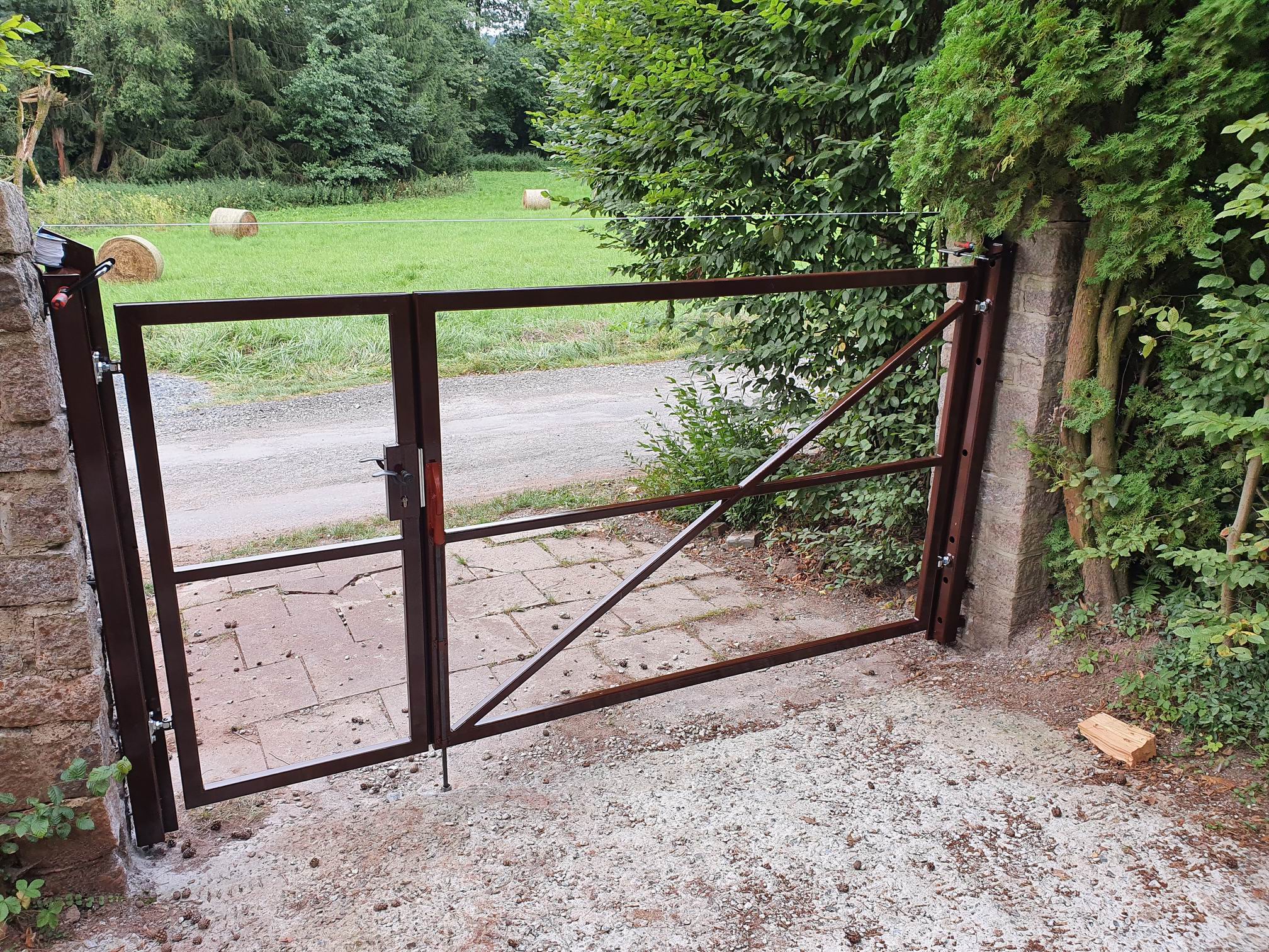

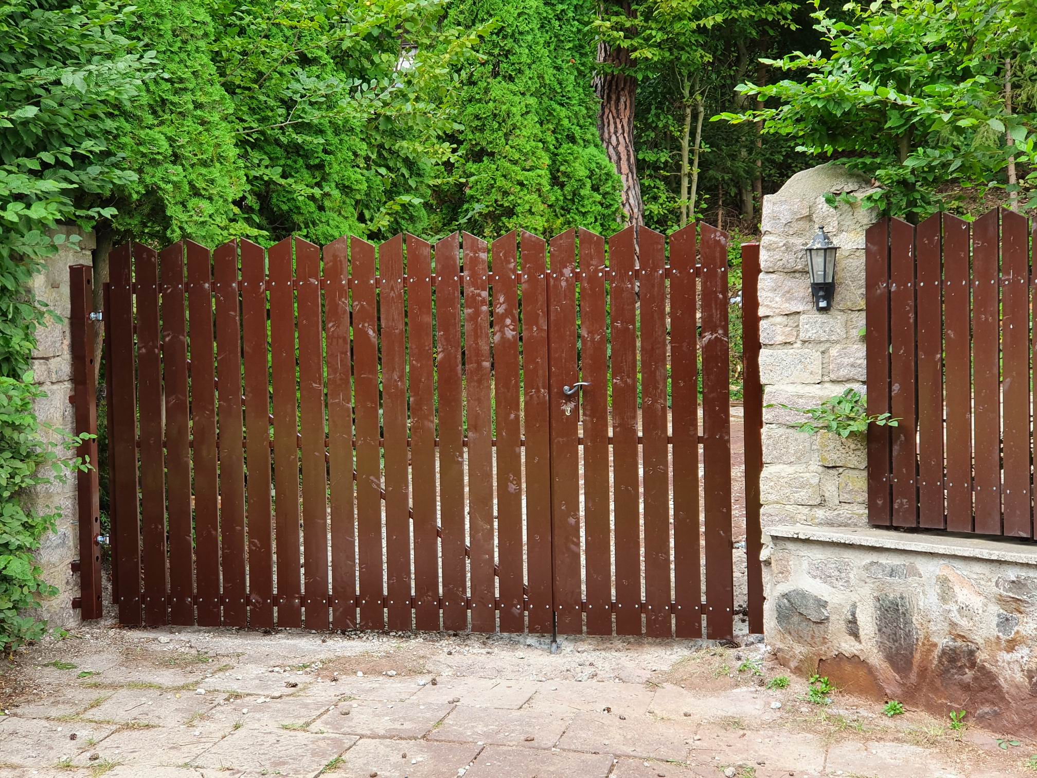

No tak teda já taky, sice to není vysoká strojařina, ale železem to smrdí :D Pro kamaráda dneska vrata a branka

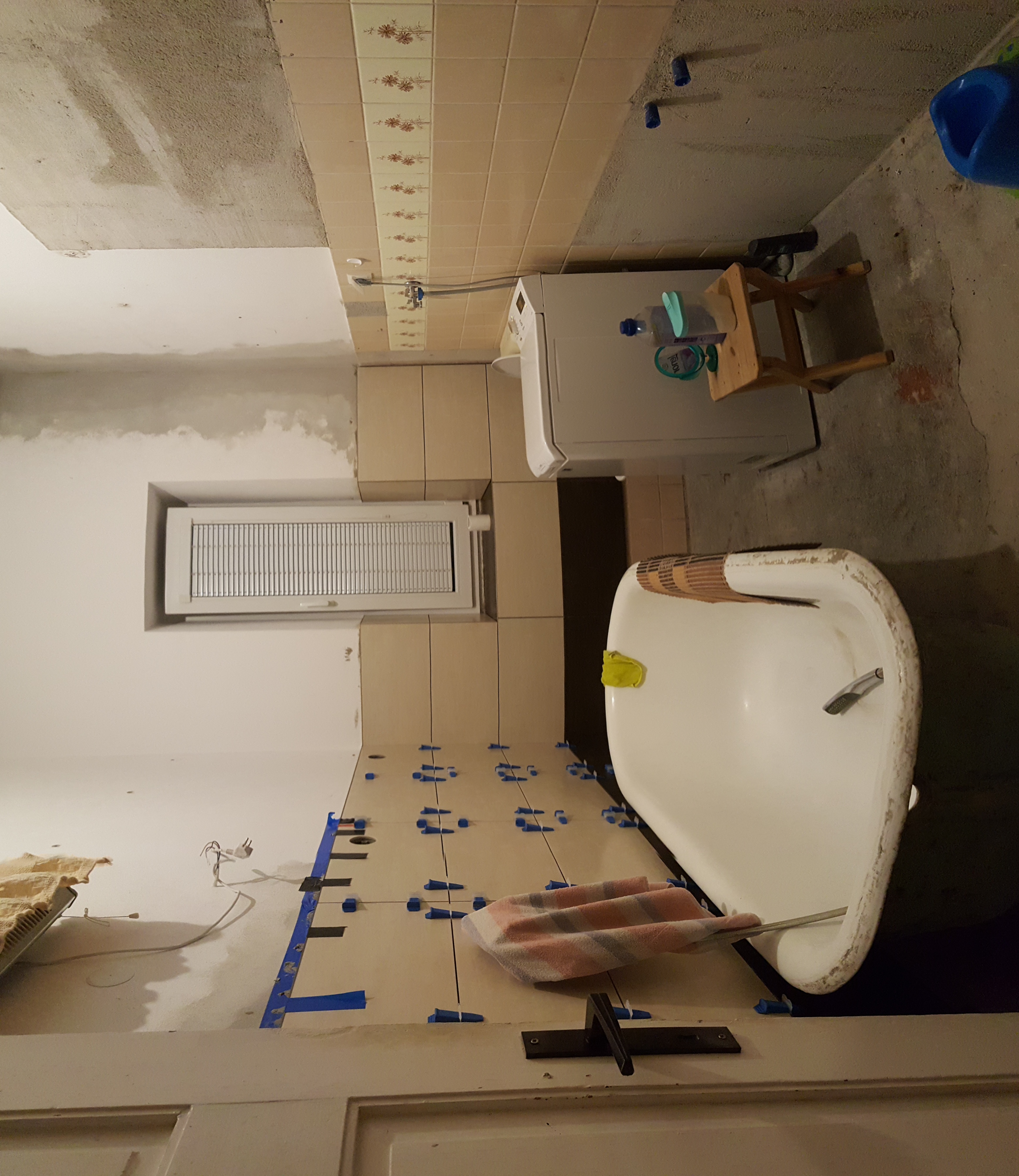

Pridám niečo aj ja.... prerábame kúpelňu, tak obkladám gresovú dlažbu. Je to tvrdé ale ide to rezať diamantovým kotúčom. Urobil som si na to stolík s vodiacim pravítkom. Na otvory som však musel kúpiť origo diamantové vykružováky na gres (strend pro), 73mm na zásuvky a odpad a 35mm na vodu, oba s úchytom do flexy. Ide to s nimi super. Využívam aj systém leveling na zlícovanie povrchov susediacich dlaždíc (60x30). Je to veĺký pomocník.
Rezal som zavity na vodu, takže je tam trochu strojáriny... ;)
