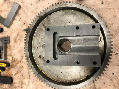

Ahoj chlapi. Chtěl bych poprosit o radu na vhodný typ frézy na rybinovou drážku.
Výška drážky je 17mm
Šířka je 9mm
Úhel je 60°
Na netu se mi nedaří najít vhodnou frézu.
A také prosím o radu jak to správně frézovat.
Obrábím vůbec poprvé v životě a ještě k tomu litinu a jsem elektrikář
PS: ten vykousnutý zoubek na obrobku, to mi ujela ruka na kolečku

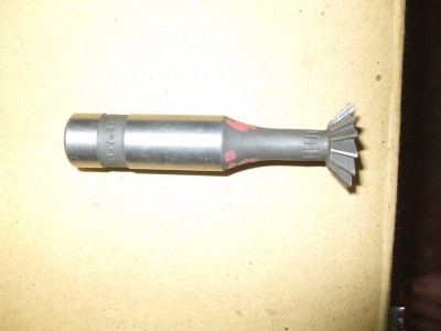

Potrebuješ takýto typ frézky, no jej polomer na spodu by mal byť rovnaký, alebo menší ako je tá drážka na výbeh, a či takú zoženieš, a zároveň mala výšku min 17 je otázne. Dalo by sa to spraviť aj na šepingu, alebo upraviť iný typ frézky, no na to asi nemáš možnosti. Takú ako na fote, len menšiu asi mám, no priemer cca 40 asi ťažko. No pozriem ak by náhodou.

Teoreticky bych ti mohl na šepingu vyhoblovat, ale přiznám se že toto jsem nikdy nedělal, na šepingu dělám jen drážky.
Musel by se na to nabrousit nějaký nástroj atd.

frézy viz obr od gwera jsou, ČSN 222260, pr.32 má výšku 12,5 pr.40 má výšku 16,
horší je pro kutila cena 1600 příp. 2900. Výběh se dá vyřešit tak, že zapíchneš do materiálu za odlehčením, na funkci to vliv mít nebude a zachová se větší tuhost oproti původnímu řešení.
Pro tuto součást by nevadilo ani použití frézy s menším průměrem a plochu vedení napojit a jet ji nadvakrát (s trochou měření a počítání). Vždyť jde jenom o nastavování kliky pro změnu zdvihu smykadla. Ještě pozor na úhel vedení, hojně se používá úhel 55°.

A jak se tam s tím menším průměrem dostane, zruší stopku nástroje?
A když se nechtě trochu ponoříš do trigonometrie.... Jak docílíš, aby nebyl výběh frézy? To už ti stopka na průměru jde do mínusu.
O výběhu jsem napsal: "Výběh se dá vyřešit tak, že zapíchneš do materiálu za odlehčením, na funkci to vliv mít nebude a zachová se větší tuhost oproti původnímu řešení. Jde o to, aby osa frézy přešla přes hranu rybiny, ne zbytečně víc. Vyfrézování "měsíčku v příčné stěně funkci nevadí, pořád tam zůstane dost materiálu, aby to bylo tužší než původní řešení. Odlehčení za rybinou se dá upravit. V originále byly ty rohy volné.
Taky by šlo naklonit vřeteník a rybinu vyfrézovat úhlovou kotoučovou frézou, nebo i válcovou stopkovou (pr.tak 5mm). Taky by šlo na vřeteník, přes nějaký držák, pod úhlem přišroubovat nějaký suportík, na něj nůž a rybinu vyhoblovat posuvem stolu. Na svislé frézce by se to obešlo i bez toho držáku se suportem, jenom šikovně zablokovat vřeteno a vystačit s ručním posuvem.
Proboha, dokážeš si to alespoň trochu prostorově představit? Chceš zabourat do matrošu přes drážku. A co ti tam zůstane? Kotoučovka, naprosto nepředstavitelné. Ten, kdo někdy něco podobného dělal se podívá na ten obrázek a ví. A nemusí to být zrovna rybina. Máš ještě nějakou dalí teorii?
