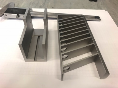

Dobrý den , poptávám výrobu dvou ,troufám si říci , jednoduchých dílů z duralu.
Všechny míry vychází na celé milimetry (až na dva rozměry kde je polovina milimetru)
Rozměry jsou 61,5x136x20 a 51x72x29,5
Povrchová úprava není nutná.
Budu velice vděčný za nabídku na zhotovení s odhadem ceny.
Nákresy mám ve formátech STEP , STL , a mohu převést i do jiných.
Po domluvě zašlu buď přímo na mail nebo jako odkaz k úložišti google.
Pro představu přikládám náhled dílů.

ten první díl je tak jedině na drátořez - to bude raketa .
Příspěvky: 8483
Příspěvek 24. 8. 2021, 7:29
Jestli je to nějaký svařenec, měl bys to zmínit, pak je skutečně možné, že je to jednoduché, vypálit z plechu a svařit. Ale takhle bez dalšího popisu nebo výkresu to vypadá dost složitě a hodně draze.

prochaska píše: ↑24. 8. 2021, 7:29 Jestli je to nějaký svařenec, měl bys to zmínit, pak je skutečně možné, že je to jednoduché, vypálit z plechu a svařit. Ale takhle bez dalšího popisu nebo výkresu to vypadá dost složitě a hodně draze.
i to svaření bych viděl jako problém
Příspěvky: 8483
Příspěvek 24. 8. 2021, 8:10
No, já bych to doma nesvařil :-) Předpokládám, že by se na to musel z plechu vypálit přípravek, jinak by byla dost pakárna tam ty díly umístit. A jak koukám na tu drážku do L v druhém dílu ... hm, máš pravdu :D

A keby sa to zoskrutkuje? Netuším teda aké sú tam hrubé steny. Ale ak by to šlo. Bolo by to asi najjednoduchšie.

Kristova noho... Tohle tak akorát konstruktérovi omlátit o hlavu, aneb jak "jednoduchý" díl (ideálně obyč. držáček) navrhnout tak, aby stál majlant.

Vadí konstruktérovi vnitřní rohový rádius 0,3mm ? :D
- vyřezat - drsnost ? Ra 2,5 ? nebo lepší hladší na elox ?
- přefrézovat čela
- PÚ
btw. nebudu nabízet, pro info sem pošli fotky jak to dopadlo.

Posílám fotky výsledné práce.

Na 5500 což je velmi pěkná cena.
