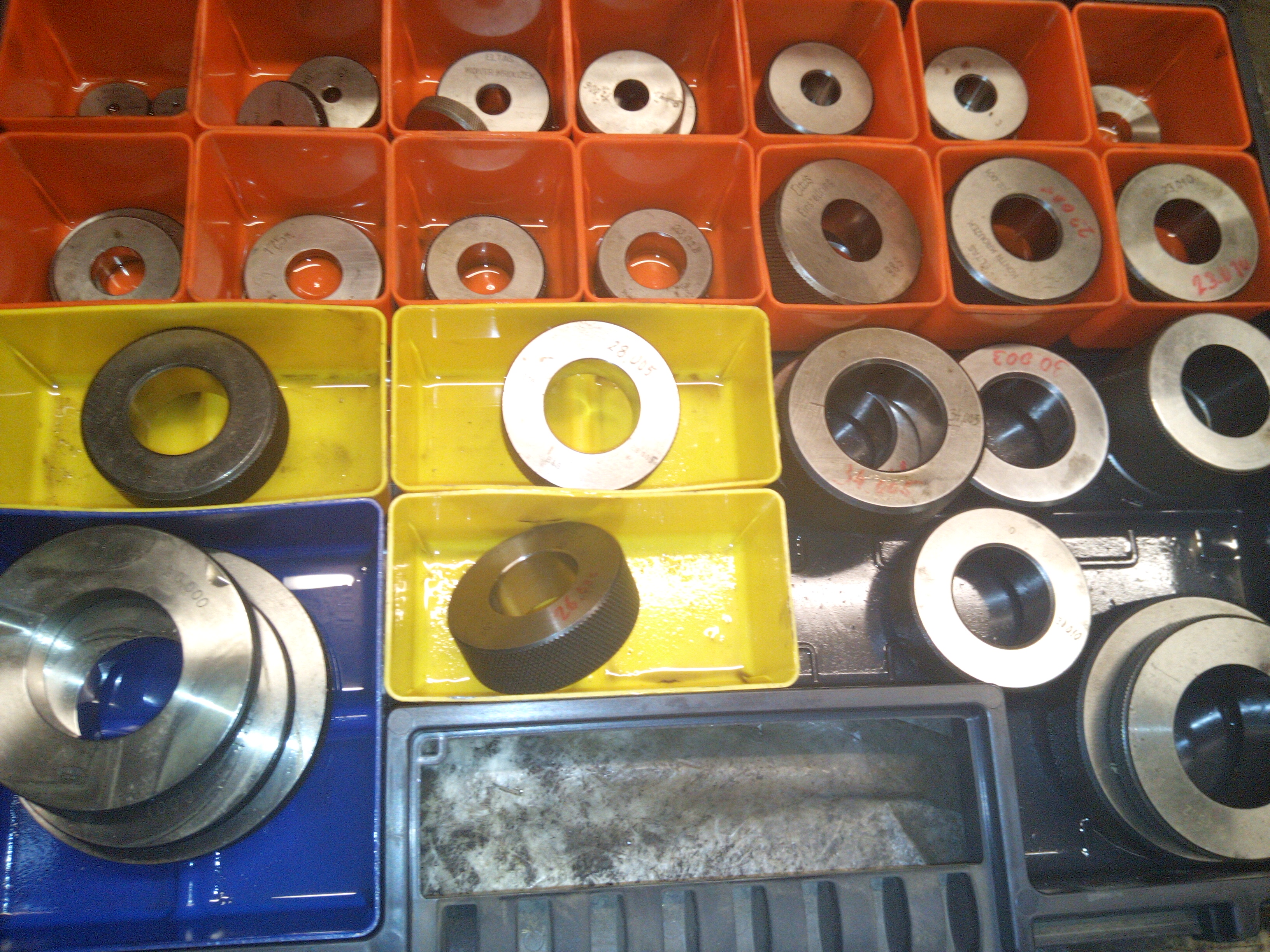

testone píše: 20. 6. 2021, 10:45musíš to vychytat ve dvou rovinách
Preto je dobré mať kalibračné krúžky aspoň najviac používaných rozmerov, prípadne celkom dobré sú aj kalibračné platne, kde je 15-20 presných brúsených dier (neviem ako sa to volá).

jergus.balaz píše: 20. 6. 2021, 4:29
Takhle nějak ?

stanik84 píše: 20. 6. 2021, 4:52 Takhle nějak ?
Na parádu!

stanik84: Diky, ale rusky vubec nerozumim. Vidim, ze tam ma ty kalibracni telesa, ty ja nemam
testone: ano nahore ve valci je cca 5mm hrana kde uz pist ani krouzky nechodi, tak je tam takovy zub, cca 15mm pod tim je valec vybehany nejvice a smerem dolu uz se ta tolerance blizi k 0.
Příspěvky: 2682
21. 6. 2021, 4:44
Nazývá se to koncové měrky (slangově Johansonky) a bez nich to správně nenastavíš. Protože to musíš mít dotažené na řehtačku. Třeba starý Mitutoyo co mám doma jsou na to totálně nevhodné. Mají kulaté doteky jen s ploškou. Lepší jsou na to jakékoliv mikrometry s rovnými doteky.
Ty držáky měrek používám jen k mikrometrickým odpichům.
Rusky umět nemusíš, stačí koukat co dělá a pochopíš to.
