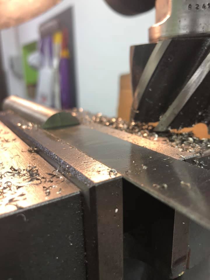

Ahoj chlapi, tak jsem se nakonec hecnul a ten nástroj na obražení tohohle kousku jsme si vyrobil z toho co mám doma :) moc všem děkuji za cenné rady i diskusi, ta nás právě posunuje dále :wink: A přidávám pár fotek. PS: Jsem amatér, nikdy jsem strojařinu a nástrojařinu nestudoval, takže jsem udělal jistě spoustu chyb, ale s výsledkem jsem spokojený. Hodit to někde do CNCčka by pro mne jako programátora bylo snažší, ale to bych zase neměl ruce od šmíru a tak dobrý pocit 8)

Máš to pěkné, šikula.
Tu destičku máš nějak zajištěnou? Aby se při práci neuhnula do strany...

šikula asi to nevíš, ale máš strojařské myšlení jinak bys nedokázal vyrobit ten držák. Povrch máš jak z brusky no paráda.
A protože neznáš teorii, tak bys tu destičku nedal jen na šroubek ten ji prostě neudrží.
Máš to moc pěkné až neuvěřitelně. Smajlík s palcem nahoru tu admin do teď nepřidal, tak alespoň slovně: palec hore
Geometrie té destičky mimo teda ten potřebný úhel na šťouchání nebude vhodná. Ale klidně to zkus možná budeme všichni překvapeni pozitivní úhel břitu má a když budeš brát malou špónu max 0,1mm tak to snad i půjde.
Do toho držáku zafrézuj "lůžko" pro tu destičku aby se nemohla hnout a držela pozici.
Inspirovat se můžeš na internetu, kde najdeš držáky soustružnických nožů na tuto destičku z halvy nevím ale asi VCMT
Tak do toho

Ano je zafrézovaná o 2mm níže, jen to není vidět :-)

Díky, destička zafrézovaná je, jen ne na celou hloubku, ale pouze tak, aby se nepootočila :-) A bralo to krásně šponu 1mm, pak už se třepala :D

Díky díky všem. Nakopnul mě k tomu příspěvek od qwera, že bych si musel vyrobit nástroj, ale na to nebudu mít asi možnosti :wink: A tata mě vždycky učil "neříkej, že něco nejde, řekni že to neumíš" Takže mi to nedalo se do toho nezakousnout. No a jak jsem to dodělal, tak jsem to hned složil a zkusil 8)
