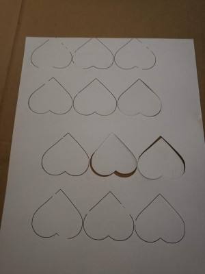

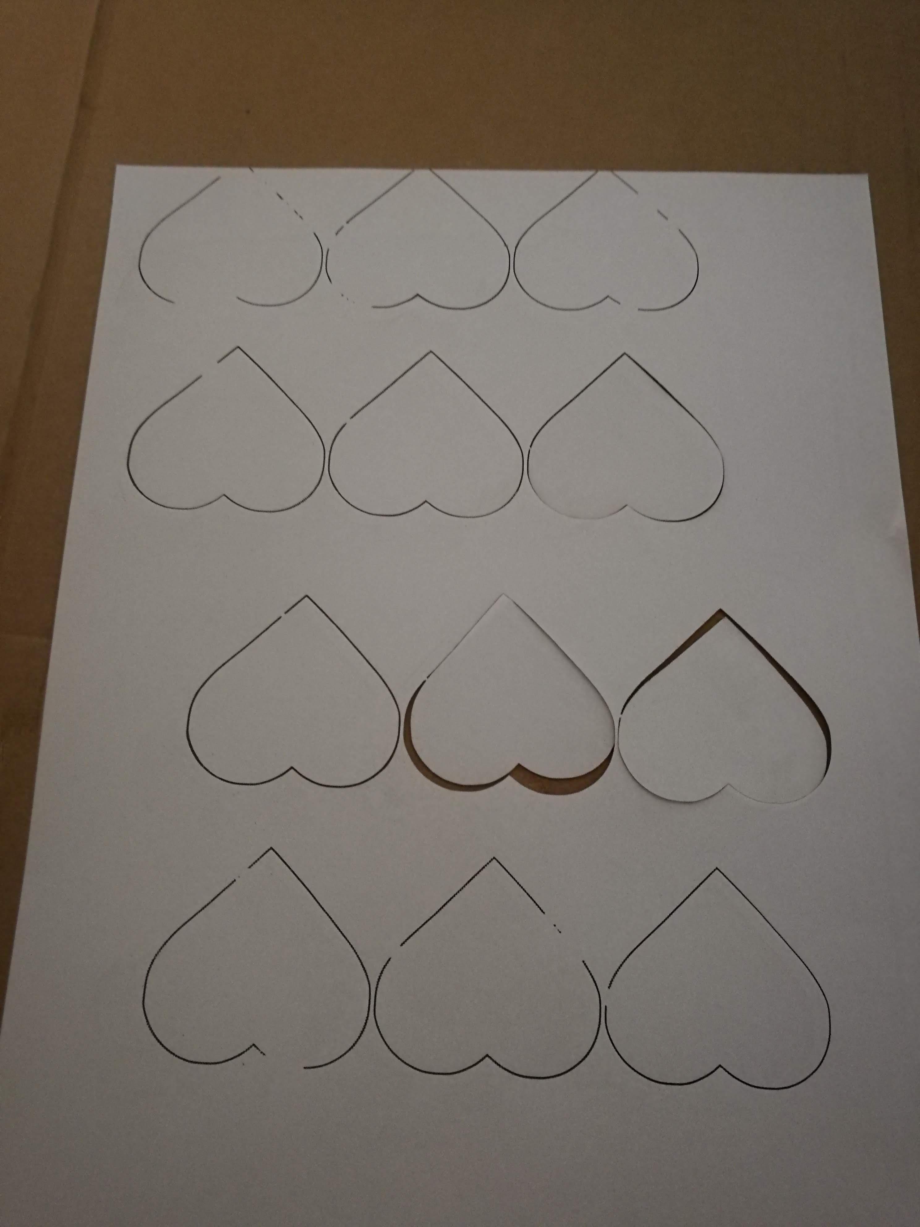

Tak jsem nakonec našel na desce 5V logiku přímo z procesoru.
Výsledek je ale stále takový divný, na fotkách vše na 100% výkonu 1000mm/min
Zkoušel jsem měnit frekvence ve firmware, ale nějak to vynechává a nevím proč.

Výkon na hranici řezatelnosti, zvlněný papír nerovnou podložkou, nerovnoměrné složení papíru ...
Zkus ten papír položit na něco rovného (kus plechu) a trochu zvýšit výkon (tedy snížit rychlost třeba na F800).
