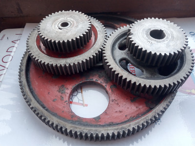

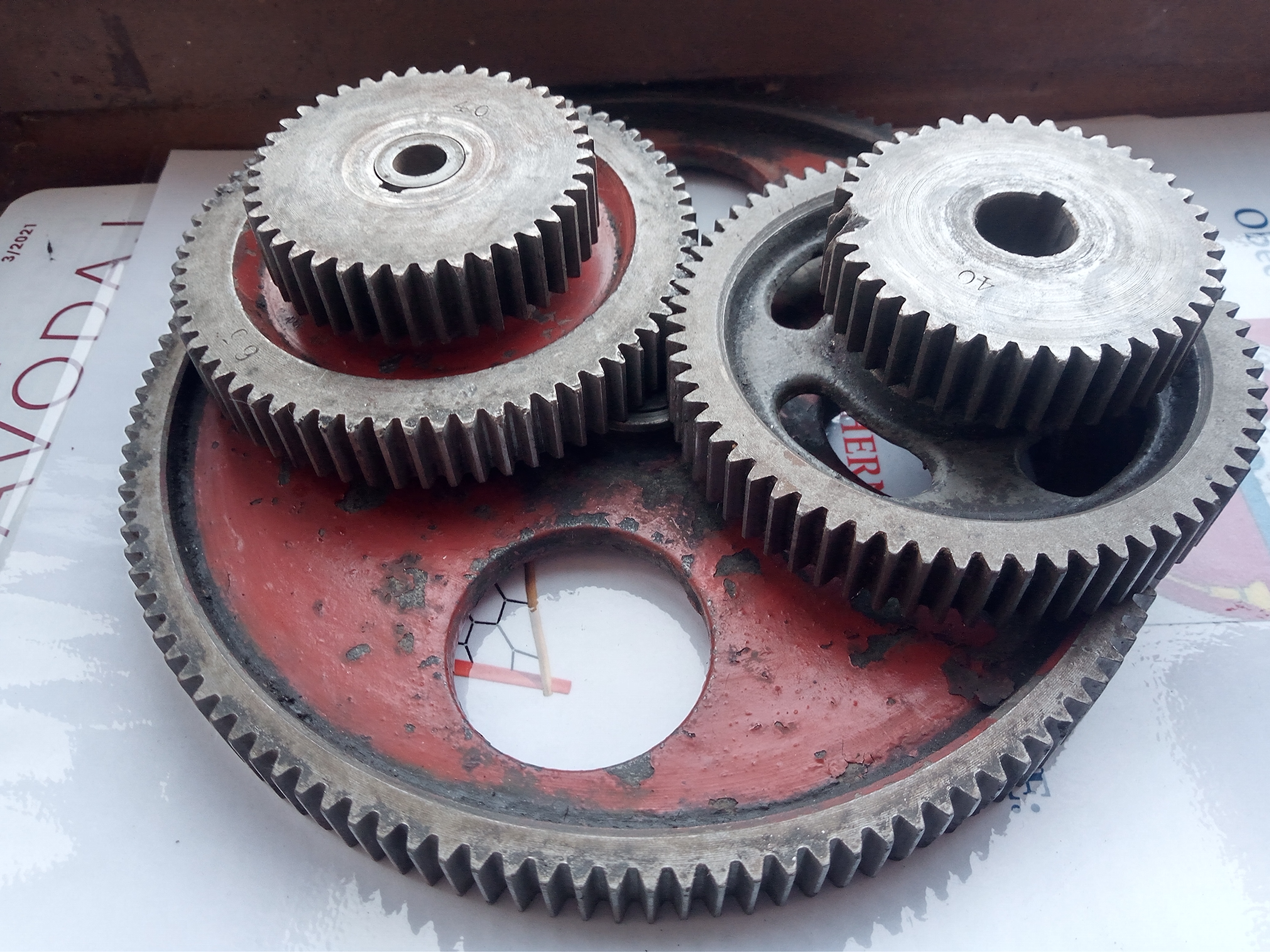

Ahoj je tu někdo kdo by mi dokázal odvalit nebo jinak vyrobit kompletní stromek kol na závity?. Půlka kol mi chybí. Jde o 11 kol se zuby od 40 až do 127. Zbytek dořešíme v sz.diky

kup polotovary a jen dodělej díry.. případně nech dodělat jen to co jako polotovar neseženeš
vyjde to mnohem levněji

Chci zachovat původní stav. A je nějaká osvědčená firma ? Nebo spíš prověřená, co sem koukal tak oni rádi nepíší ceny

nenapsal jsi to nejpodstatnější - o jaká kola ti jde. Ani ne počty zubů, ale modul. Např. transmisáků totiž dost často byla kola s palcovými mírami (díry, zuby). Většinou se to podobá modulu 1,75, ale frézy na to má málokdo. Já jsem podle lyry spočítal, že bych na Volmana dostal modul 1,5 nebo 2. Pokud bych chtěl vyloženě šetřit, šlo by to i s modulem 1, ale bylo by nutné některá kola dávat větší. Místo 20-40 dát třeba 40-80.

Vnitřní průměr 16 a tloušťka kola taky 16
Mám mít 40,40,45,50,55,65,65,70,75,80,127

Tak ještě změř průměr toho kola se 40ti zuby, a viděl ho 42. Tím budeš mít požadovaný modul.

Dokupoval jsem ozubený kola na transmisák u Řetězy Olomouc. Ceny mají v eshopu.

s modulem 1,5 nebudeš mít problém, ty se sehnat dají. Jen některá jsou s nábojem, některá bez náboje. Nemine tě koupě některých kol s nábojem a utočení náboje. Řekl bych, že to vyjde podstatně levněji, než si nechat kola někde odvalovat.
Kola se dají sehnat i na eshopu Matis shop, nebo u řetězy Olomouc.

Všem děkuji. Když vidím jak se v celku dají sehnat tak uvažuji že koupím asi všechny nové protože by to nebylo o tolik dražší. Já mám 2 kola trochu olámané.
