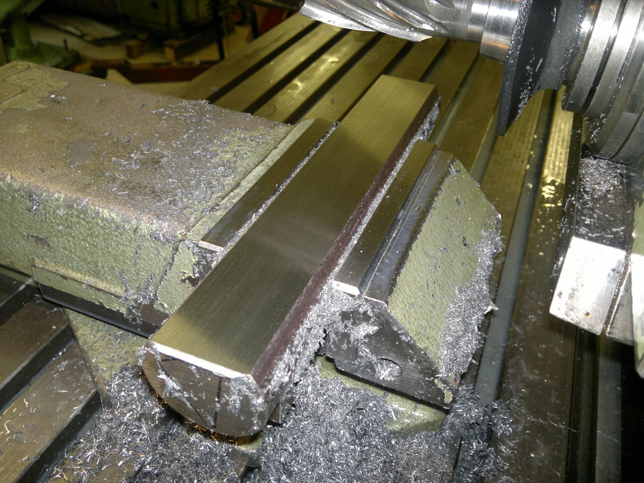

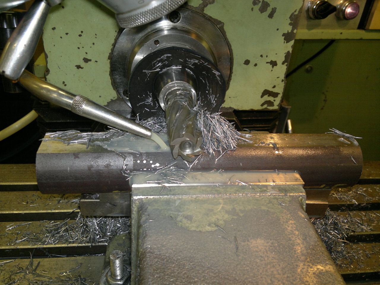

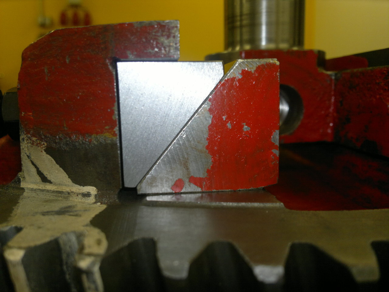

Konečně jsem se dostal k výrobě nový lišty.
Úhel sedí naprosto přesně.
Stará ohnutá vs nová.
nastavení úhlu
nastavení úhlu
Když sklad nevydá hranol, musí se holt okopat kulatina.

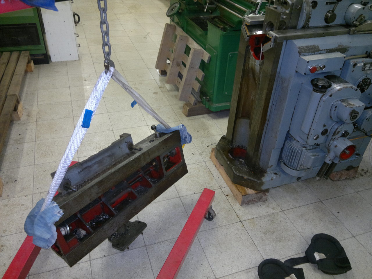

Konečeně už i stůl je dole. Vše kromě stolu je už vyčištěno, opraveno, přetěsněno, smontováno.
škub... a je dole
škub... a je dole
před demotáží
před demotáží
