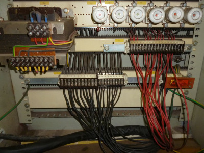

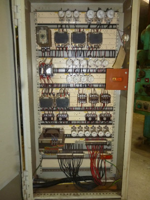

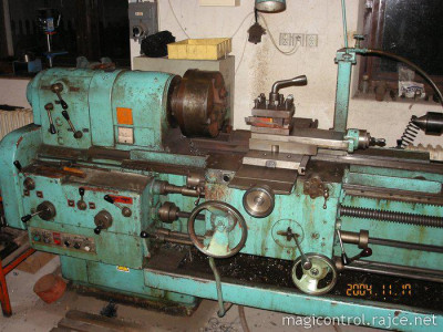

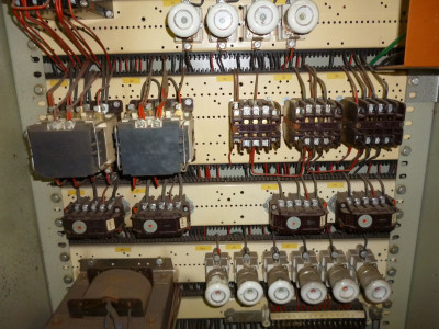

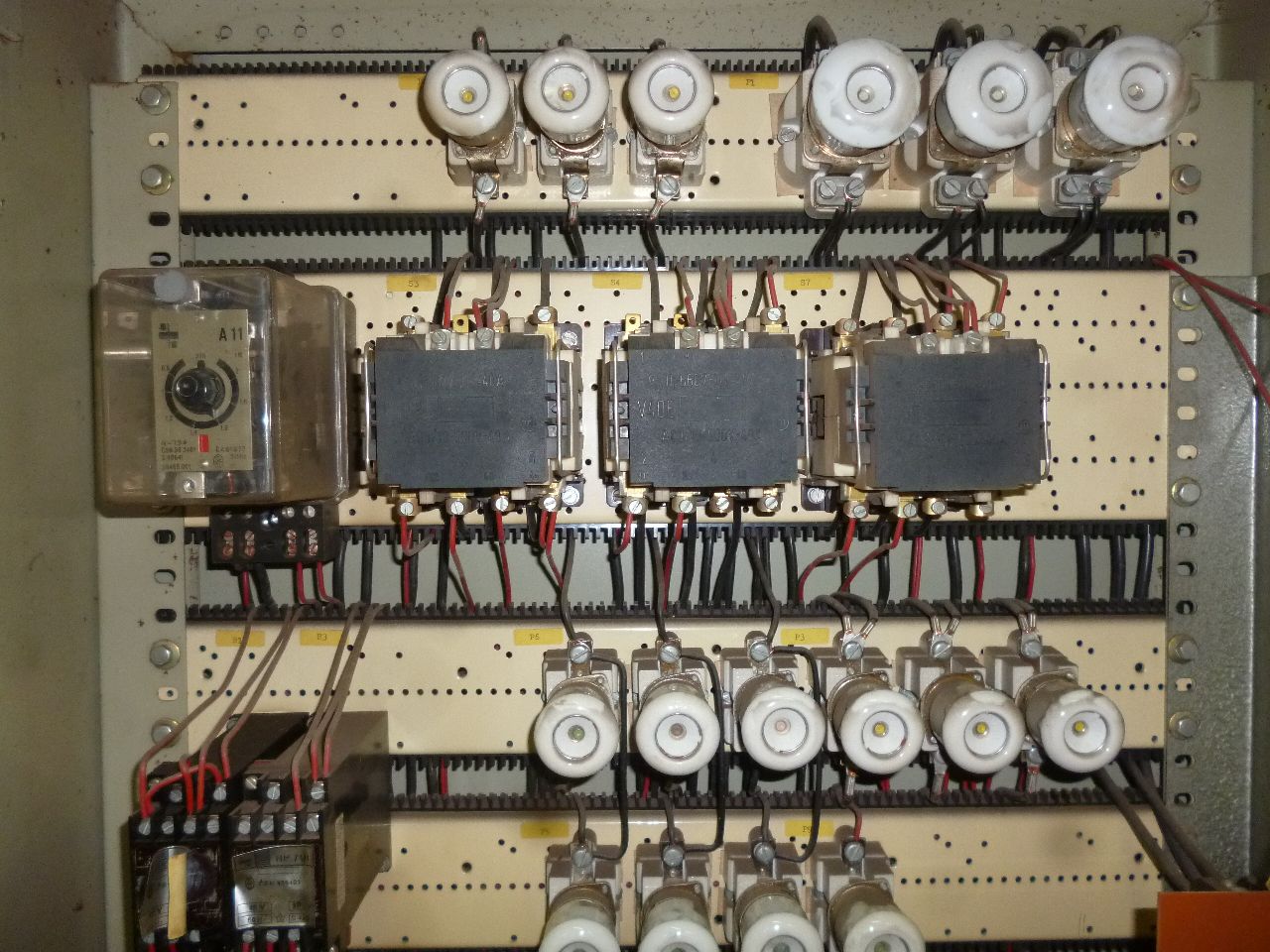

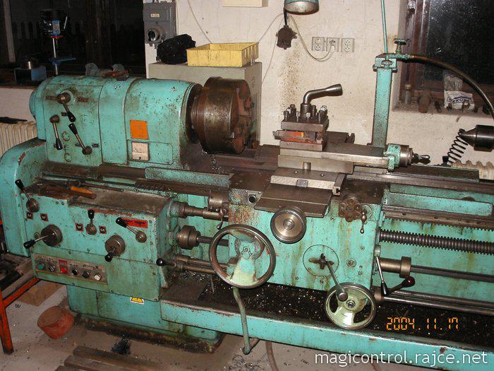

Měl jsem SU50 TOS (nikoliv Korea) 20let, minulý rok jsem jej prodal - co je nejasné?
Motor 5,5kW rozbíhá na Y a po roztočení se přepíná na D (kdy to bude určuje snímač otáček Alnico).
Pokud jsou zvoleny oba motory v tandemu 2x5,5kW, pak při přepnutí prvního motoru na D, se současně připíná i druhý tandemový motor a hned na D.
Tzv. tipovací tlačítko slouží na pootočení převodů při přeřazování, dobu běhu motoru při držení tohoto tipovacího tlačítka opět určuje Alnico.
Vzhledem k tomu, že toto tlačítko otáčí vřetenem reverzně a to jen jedním motorem na Y, lze je úspěšně používat pro brždění - což jsem celou dobu dělal. Umístění tlačítka uprostřed řadícího kolečka se k tomu přímo nabízí.
Pokud je zvolen jen jeden motor a odběr proudu při obrábění přesáhne jeho štítkovou hodnotu, dojde k připnutí tandemového motoru automaticky (měří a vyhodnocuje se proud do prvního motoru).
Takže tolik k řízení motorů SU50 v kostce. Celých 20let byl soustruh přpojený na jističi 25A, ale byl to starý bakeliťák MEZ Krompachy typ ITM, takže o nějaké charakterisitice jističe se nemá cenu bavit. Počítám že moderní jistič char. B to nepobere.
Jinak teda ještě pro zajímavost - SU50 Korea mám v práci, ale tam něco řešit okolo elektriky je za trest - vše je schované ve stojanu pod vřeteníkem, můj SU50 TOS měl externí rozvaděč a to nemělo chybu.

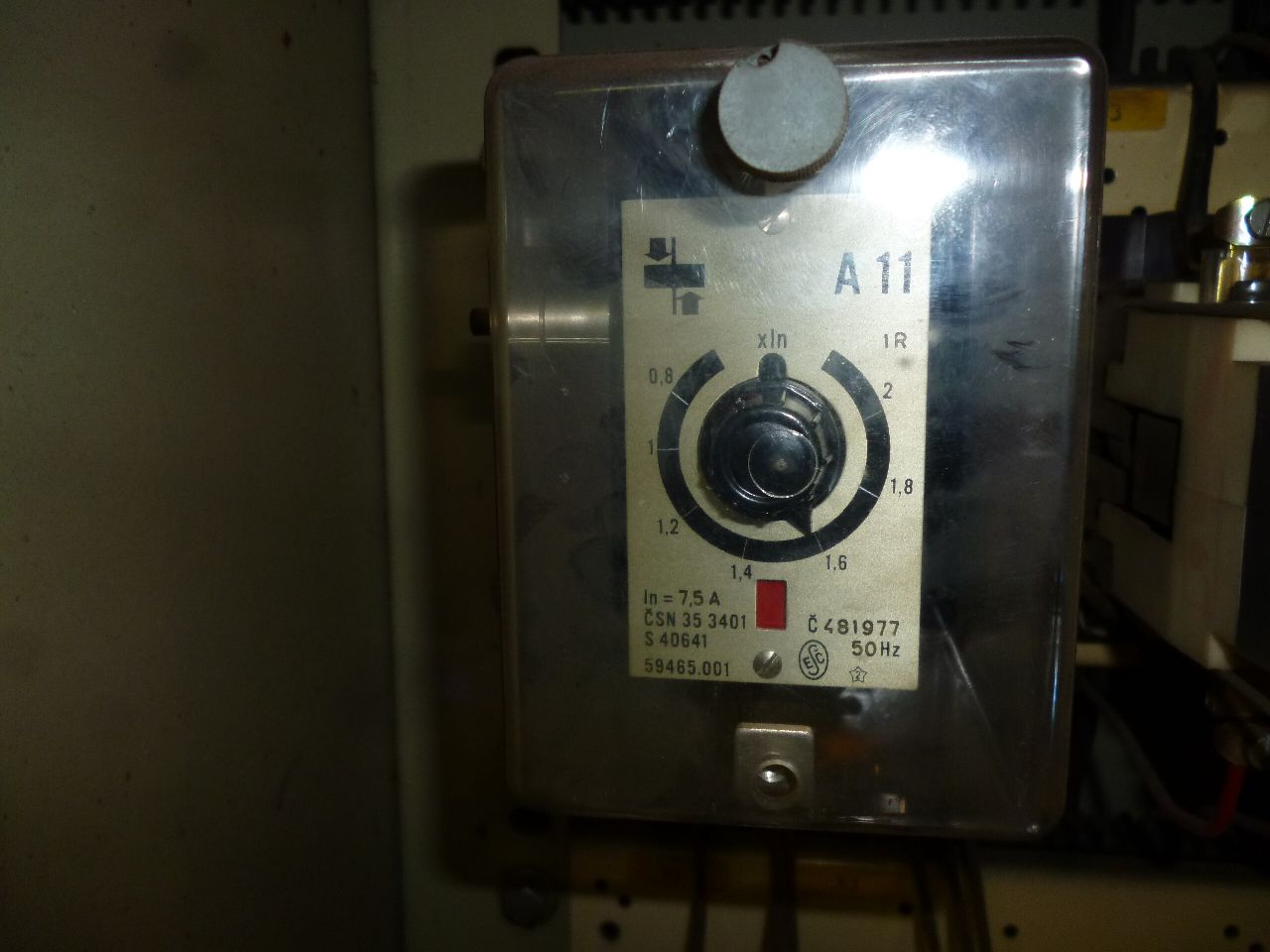

foto rozvaděče

Istic mam stary bakelitak, ani maria nevie aky je, lebo stitok je uz odpadnuty. Ale myslim si ze dost silny, pretoze vynimocne ked potrebujem zvarat hruby material tak mam aj zvaracku zu 315 a tu mi udrzi aj pri zapnuti aj pri plnom vykone, bez pouzitia soft staru alebo ako sa to vola a to viem podla inych ludi aj na forach som sa docital ze s tym maju problemy. Tak isto pri rezani zavitov na sustruhu ak som potreboval okamzite zastavit, tal som dal do reverzu a istic drzal

Ohladne tvojho prispevku, popisu a fotiek velmi dakujem, urcite mi to pomoze.
