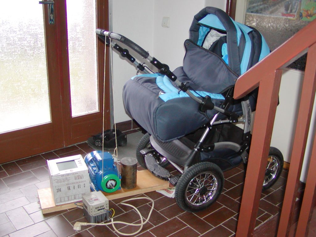

Protože chvíle, kdy tímto 1.5 kW motorem s FM Yaskawa vytuním svůj soustruh Optimum D320x920, je ještě docela daleko, tak zatím jsem je použil jako automatickou uspávačku miminka :) Princip je jednoduchý - na hřídeli motoru je excentr, na něm ložisko, na něm řemenička a provázek k madlu. Motor je 2800 ot, takže to musím provozovat na nějaké 3 Hz, ale aspoň je to tiché.
Přeju veselého Silvestra i celý rok 2010 :D

Pokud to provozujes bez dozoru tak bych byl opatrnej, uz se mi v praci stalo ze menici "preskocilo" a delal si co chtel. Myslim nastaveni frekvence. Aby si z chudaka potomka nevytrepal dusicku. Ovsem byl uz nejakej rok starej. Tady to asi nehrozi jestli je novej. :wink: Napad se mi moc libi, hned to musim ukazat zene.

Nedovedu si to dost dobře představit, jak to houpá. Musí to přece být takové "tvrdé" houpání. Musel bys na měniči použít na konci houpání rampy. S tou CD rom to samé. Nebo se pletu?? :D
Jakou máš spínací frakvenci na ty 3Hz aby ti to nepískalo??

Právě že né, excentr přece vždycky udělá posuvný pohyb ve tvaru sinusovky, žádné ostré změny rychlosti tam nejsou. Ale tady je to jedno, kočárek má péra, pneumatiky a různé další vůle a pružnosti :-)
Co se týká spínací frekvence, tento měnič ji má proměnlivou, a v tom nastavení se moc nevyznám, ale nepíská to. Na ostatních měničích mám 8 kHz, a při 3 Hz žádný problém. Možná mám špatný uši :-)

Z praxe vim, ze cim modernejsi menic, tim motor piska min. Tezko rict jak to maji udelano, jestli maji rozdilny prubeh oproti starsim modelum, nevim. Ale napr. OMRON SysDrive piska jako krava. Ale u takto maleho motorku to asi moc slyset nebude.
