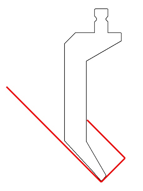

Dobrý den, neměl by prosím někdo čas vyrobit/naohýbat dvě účka ze 4mm plechu + 9 děr D7mm do ploch?. Délka ohybu do 1m, šíře plechu v rozbalené podobě 330mm(80+50+200). Moc děkuji za info.

Tam bude asi problém do toho U-čka dostat trn na druhý ohyb, nebo se pletu? Alespoň ve fabrice co se ohýbáním plechů zabývá by mě s tímhle poslali někam...

Jsou na to výkresy u jednotlivýho nářadí do ohraňováku. Taky si myslim, že ten poměr 50/80 už bude moc.

Možná by to s odřenýma ušima šlo, tohle je standardní vyhnutý nástroj z katalogu Trubend, těch 50x80 mm je tam takhle natěsno.

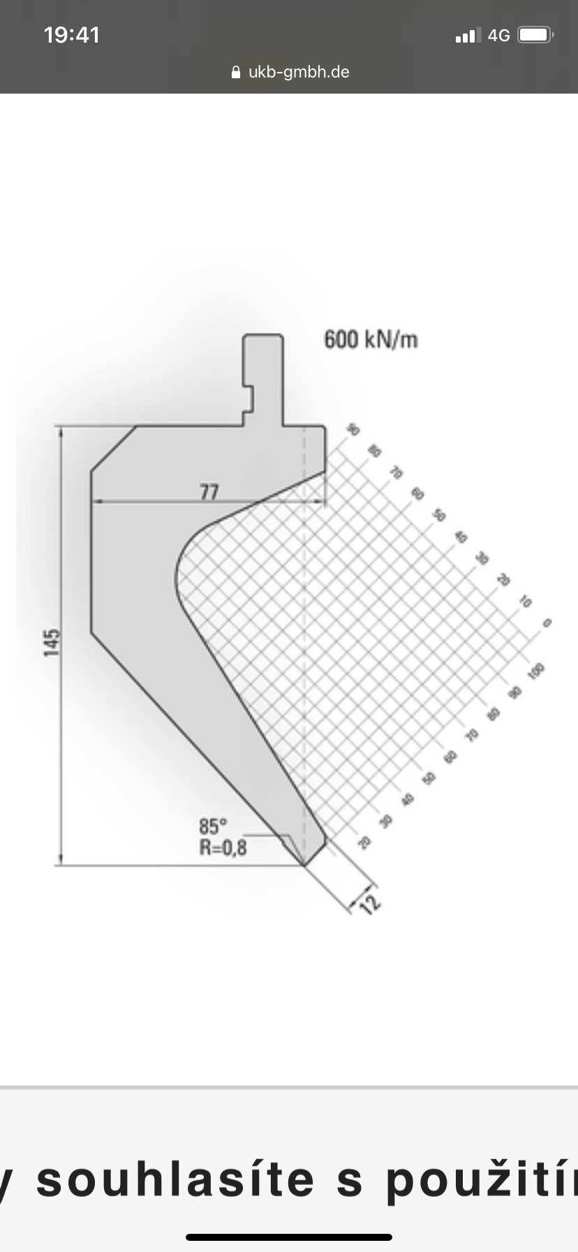

Ja mam takyto, ale iba 820mm
