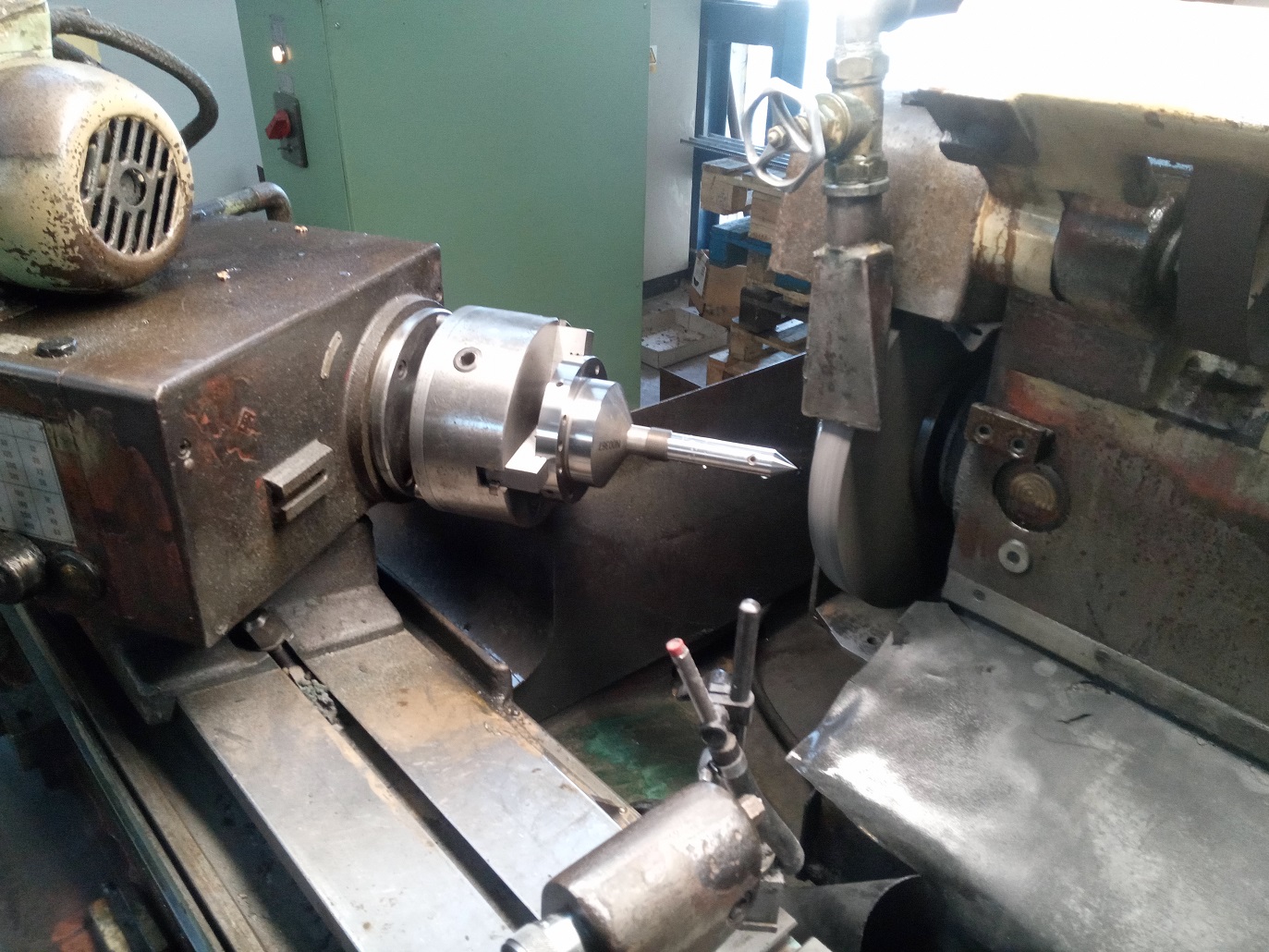

Napadlo mě přesně to samé.jergus.balaz píše: ↑6. 10. 2021, 6:27 Brúsenie nejakého upínacieho hrotu. Chalani sa smiali, že na hot dogy. Obrúsenie hrotu už bolo skoro na hraniciach brúsky.

testone: tuším to bola Prvomajska
milan199: ak si to dobre pamätám, priemer diery bol tuším 70,10mm a priemer hriadele bol 70,16mm, čiže presah 6 stotín. Tuším, že sme to pozerali aj v tabuľkách ako nerozoberateľné spoje za tepla skladané.
kenybz: na hrubovanie používam na obťahovanie roletky, narýchlo prejdem kotúč a robím. Drsnosť Ra 1. Na dokončovanie monokryštál, a podľa požadovaného povrchu si vyberiem diamant. Pri každej brúske máme 3-4 monokryštále s rôznym tvarom a podľa operácie sa volí diamant. Včera som potreboval na jednej hriadeli robiť Ra 0,1. Najskôr vyhrubovať, potom obtiahnuť na jemno s "jemným" diamantom, pojazd veľmi pomaly, úber max 0,01mm, 4x prejazd na prázdno.
Tie reči že drážka na odvod triesky, to je tak na ohurovanie malých detí. Matematicky keď máš 2400ot/min na kotúči, to je 40ot/s. To rýchle obtiahnutie ti trvá dajme tomu 2s, šírka kotúča 24mm (aby sa dobre počítalo). Čiže kým prejdeš zpredu do zadu (napr na BPH20) kotúč urobí 80 otáčok. Pri šírke 24mm to máš posuv na otáčku 0,3mm. Ak je diamant zodratý, a má na vrchu plôšku 0,3mm (čo má 95% diamantov na dielňach) tak ten kotúč zas len zrovnáš.
Dôležitý je tvar monokryštálu. Pri hrubovaní potrebuješ obtiahnuť kotúč tak, aby si vytrhal veľké kusy brusiva prípadne aby si nahrubo rozrezal zrno brusiva, aby sa kotúč otvoril a bol hrubý. Pri dokončovaní potrebuješ rozmrviť zrná úplne najemno, aby neboli ostré a aby robili pekný povrch. Z vlastnej skúsenosti s jedným kotúčom sa mi podarilo urobiť drsnosť aj Ra 1,3, ale aj Ra 0,05 (brúska na guľato).

Můžeš výc popsat co myslíš tím tvarem krystalu? Předpokládám že ostrý diamant bude dělat tedy hrubší kotouč a obroušeny s velkou oblou plochou nebude tak moc řezat a jemněji se s ním orovná kotouč?jergus.balaz píše: ↑6. 10. 2021, 7:46 testone: tuším to bola Prvomajska
