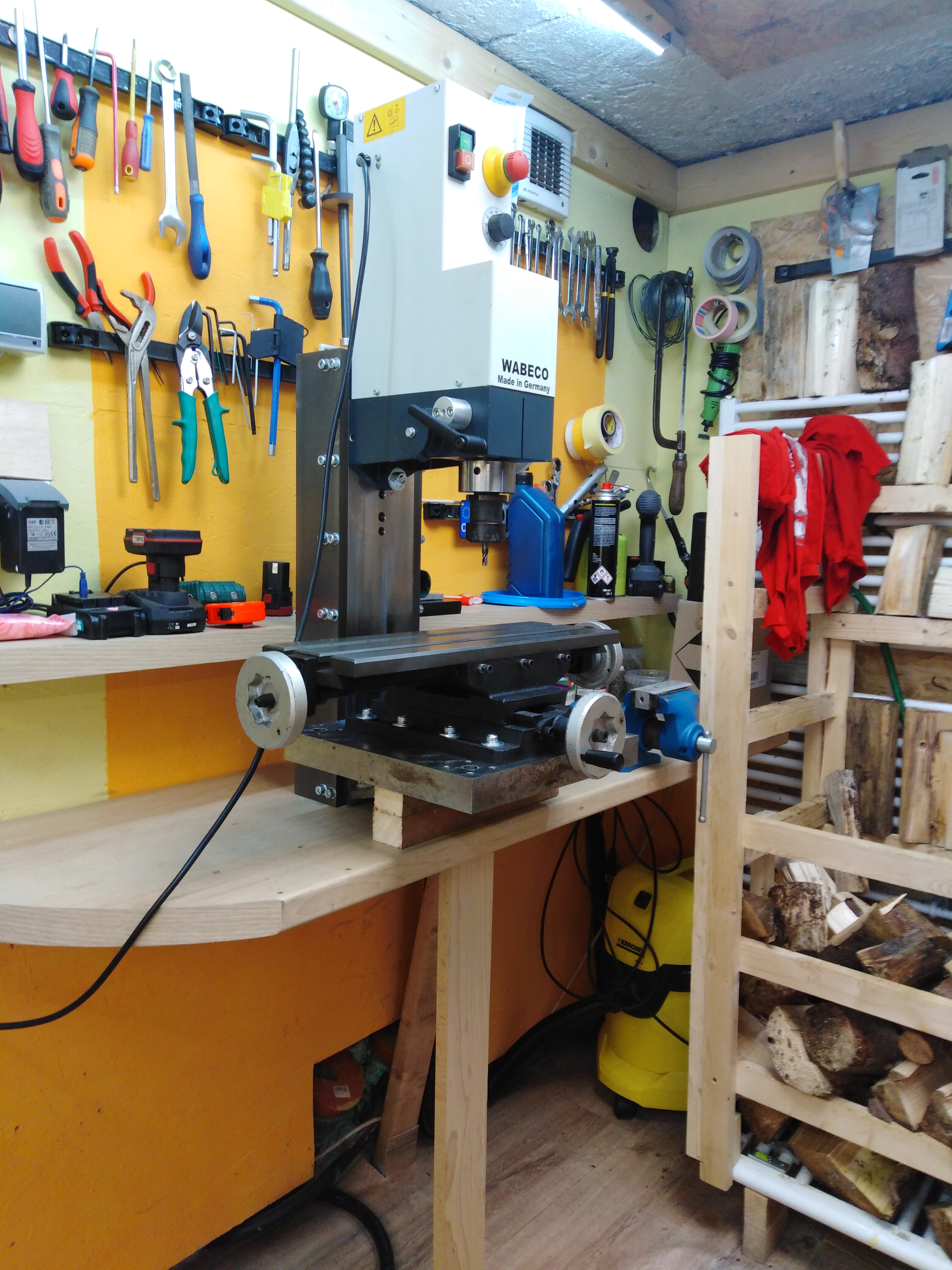

Ahoj všichni ;-) Protože občas si potřebuju vzít nějakou drobnou nenáročnou práci domů a kotelna je jak dlaň narychlo jsem spíchl šudlátko ze zbytků z regálu...Bez nároku na nějakou přesnost a produktivitu,jen na orovnání drobností,spíš přípravu polotovarů :-)...
Není se čím chlubit,matroš co regál dal a práce dva večery ale stejně se pochlubím.
Hlaví devíza totiž je že se večer u práce můžu otevřít pivko,pustit v klidu muziku a z toho mám největší radost :-D....

parádní šudlátko . něco podobného mám v plánu také .

Hezké. Kdysi jsem měl "dílničku" ve vestavné skříni v paneláku.
Přiznám se ale, že pod pojmem "šudlátko" jsem si představil něco jiného.
3. 10. 2021, 7:32
No já jsem ještě pořád nepřišel na to, co z té místnosti se jmenuje "šudlátko". :(
Zaujala mě ta šuplera na magnetickém držáku vlevo nahoře.
Minimálně některé elektronické šuplery fungují na magnetickém principu (některé jiné zase na kapacitním).
Tak nevím, jestli je pro ni zrovna pobyt na magnetu ten správný relax.
Nehledě na to, že pak se na ni bude chytat kovový prach.

Žádné měřidlo by se nemělo potkávat s magnetem. To aby pak člověk furt zkoušel, zda tam někde není přilepená nějaká šponka. Když tak odmagnetovačka. A od toho pilníku taky nebudou odletovat piliny. Zase to má výhodu, že si nezasere okolí místa, kde piluje.

S tou šuplérou je to pravda,je tam umístěna dočasně tzn za chvíli už "jeden furt" :-)
To co je přibližně uprostřed fotky je "šudlátko",nazvat to frézkou by byla drzost,frézky mám v práci....
Hmotnost,cca 100 kilo,rozjezdy cca 250x120x50 (pinola).
ISO 30 max asi 3000 otáček.
Hryže to i ocel,al. slitiny v pohodě.
Mám na dílně dve F jedničky,jednu používáme a druhou chci zatáhnout domů do kotelny ale ješte chce trošku péče tak až v zimě....:-)
Jo,šupléra....Je na hovno ale ještě jsem ji nevyhodil :-D Lidl....Už není co býval....
Pilníkům to moc nevadí vyzkoušeno ;-)

karelsklo> Mas pekne sudlatko. Kdybys nekdy potreboval trochu vic tocit klickama toho krizoveho stolku, tak se muzes nechat inspirovat (vim jak ty klicky chodi tezko, kvuli kluznemu ulozeni sroubu):
viewtopic.php?p=401222#p401222
viewtopic.php?p=401247#p401247

Účel světí prostředky. Proč ne. Dobrý počin.

Honza-Díky :-) Dawe: dobré ;-) Fajn nápad ;-)
Jinak co se týká těch magnetických lišt v podstatě by na nich nemělo být nic z toho co tam je ale v praxi to zas tak nevadí,nářadí to moc nezmagnetuje...V práci na to měřidla samozřejmě nedávám.

Mám je taky, nemám na nich měřidla, ale pilníkům to fakt nevadí, úhelníky na nich ale mám. Takové ty na rychlou kontrolu, přesné mám ve futrálech uložené. Ta lišta drží, jak kráva, ale zmagnetovat něco fak trvá neskutečně dlouho. Myslím zmagnetovat tak, aby to piliny drželo.
Jinak šudlátko moc pěkné!
