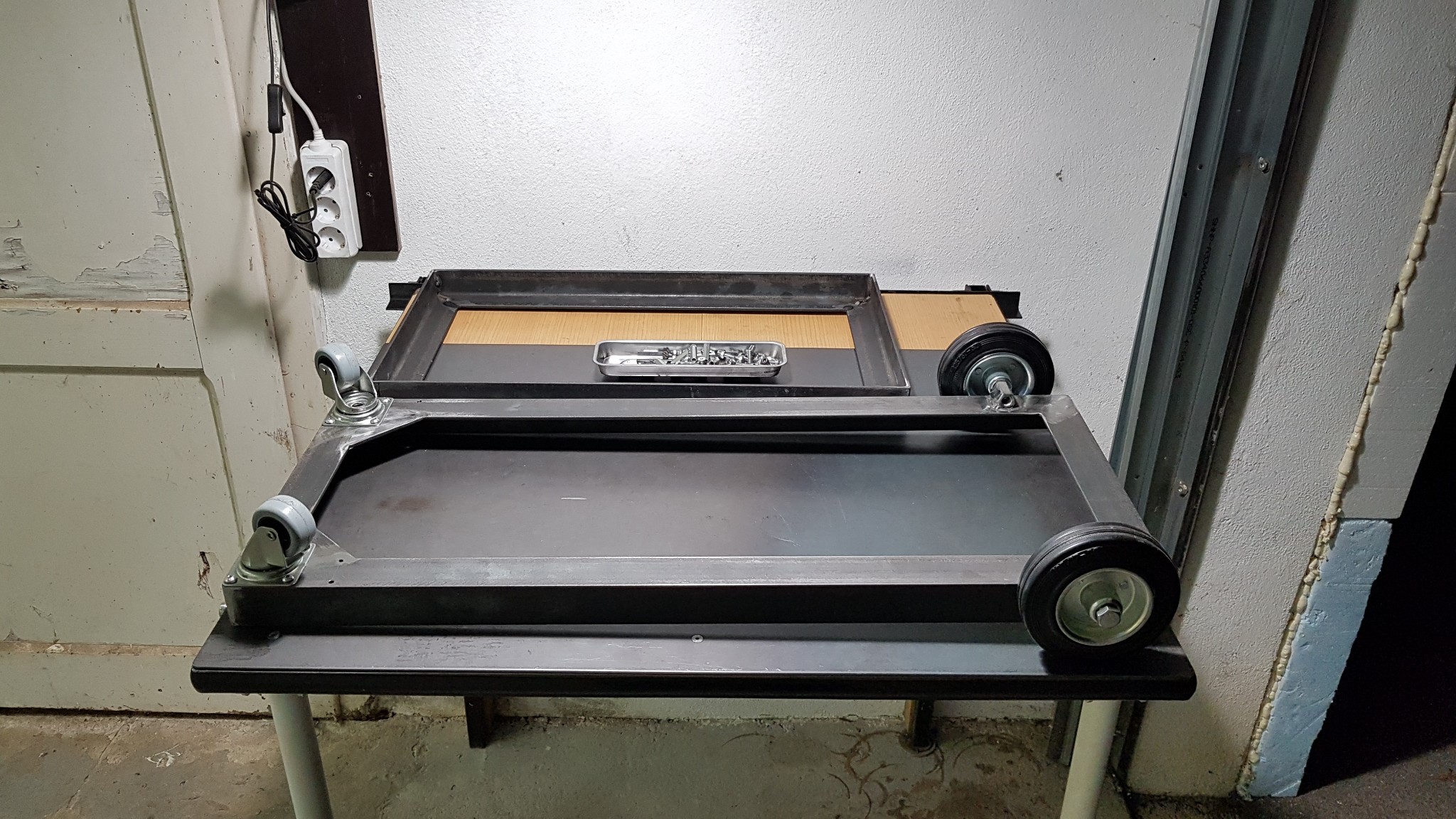

Horizontální struktury budoucího vozíku na svářečku :) (zároveň místo věčného odpočinku řezné části prvního stupně závitníkové sady M5 :lol:)

Se nediv, když řežeš závit ve sváru :wink:

jenicek píše: 2. 10. 2021, 8:47 Se nediv, když řežeš závit ve sváru :wink:
Já se nedivil, ale připisoval jsem to svojí zbrklosti. A to se teda nemá (řezat závit ve sváru)? Jakože je to nehomogenní a spíš se to kousne?

Skôr by som to videl na nekvalitný závitník, ak si to zváral MIGom.

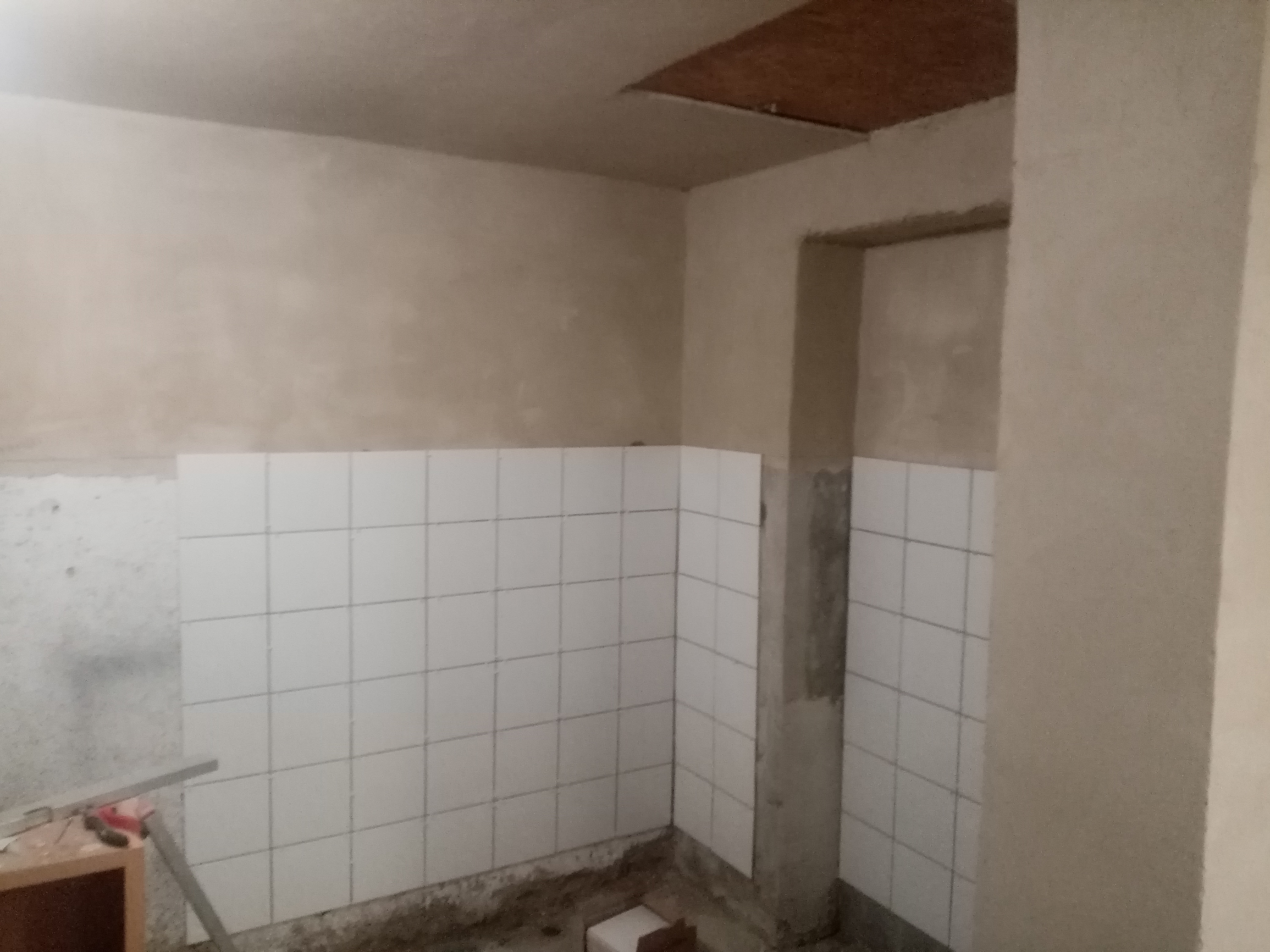

Úplně dnešní práce to není, trvalo to pár týdnů. Přistavoval jsem místnost k dílně. Ta bude zejména určená pro frézku. Nic světoborného, ale mě těch pár metrů navíc udělalo neskutečnou radost.) Když jsem byl v zednické náladě, dodělal jsem od soustruh pořádný sokl. Kvůli bourání zdi jsem musel rozbourat stávající dílnu. Bourání bylo hodně...

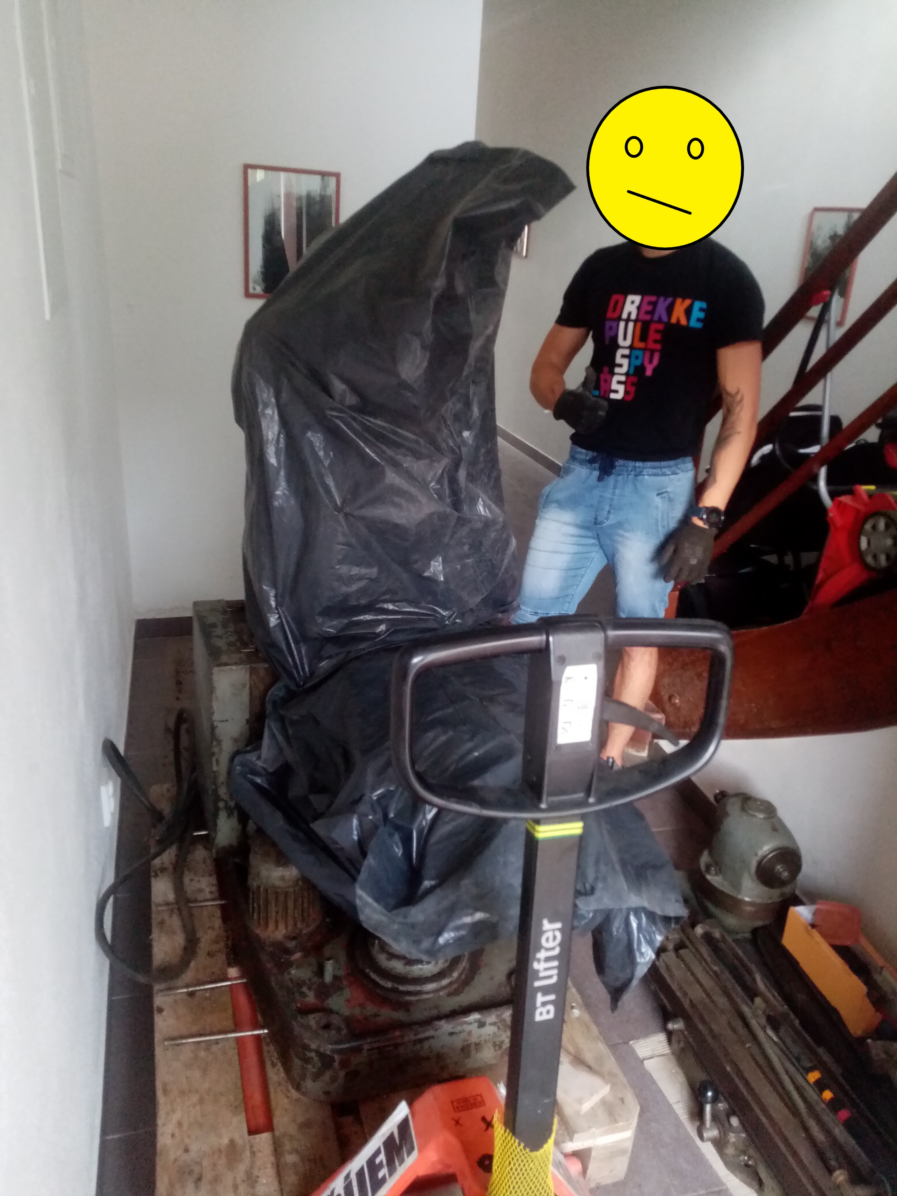

Nejzajímavější bylo dostat frézku na místo. Stačil k tomu paleťák, pajcr, klíny a palice a plech na pojezd přes kostky na dvoře. Nejdříve jsem chtěl práci zadat firmě, ale ta nacenila práci na 14 000 kč bez daně. Blázni... Asi takhle, za hodinu jsem neměl co dělat.

turnigy píše: 3. 10. 2021, 8:53 Skôr by som to videl na nekvalitný závitník, ak si to zváral MIGom.
Jo jo, MIGem, i když to tak moc nevypadá :D Mě se ty závitníky nezdály být špatné, myslím, že jsem se neuhlídal a trochu tím zakvrdlal, když se to seklo (už jsem byl trochu unavenej, to je vždycky nebezpečné).

Za zlomený závitník na vyfoceném svařenci opravdu nemůže ani nekvalitní závitník ani mikrospánek při závitování :lol:

Zbýňa píše: 5. 10. 2021, 5:38 Za zlomený závitník na vyfoceném svařenci opravdu nemůže ani nekvalitní závitník ani mikrospánek při závitování :lol:
Ne? A co za něj může? Jinak ten zbytek na fotce už není komplet, něco se mi povedlo vyštípat z vrchu, aby to šlo snáze ven.

Thomeeque píše: 5. 10. 2021, 8:17 Ne? A co za něj může? Jinak ten zbytek na fotce už není komplet, něco se mi povedlo vyštípat z vrchu, aby to šlo snáze ven.
Podla fotky to vyzera, ze si ho odlomil nakolko si robil zavit blizko hrany, "neukrutil" si ho

Presne tak, diera bola blízko toho bočného zvaru, závitník zabral jednou hranou o zvar a zlomil sa. Keby si najskôr ten rohový zvar obrúsil, tak by to závitník na 99% prežil.

Při řezání závitu se nezlomil, jen zasekl, zlomil se, když jsem se ho snažil vytočit. V opačném rohu jsem pak byl opatrnější a vše proběhlo v pohodě (začínal jsem druhým stupněm). Ale rozumím, tam to mohlo vyjít jinak a nejspíš v tom průšvihu ta hrana prsty měla, příště jí zbrousím. Dík!
